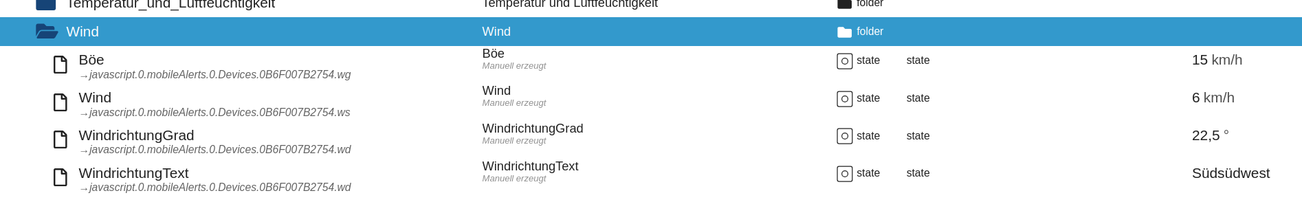

        Hier sind die Aliases, die ich dazu erstellt habe:
