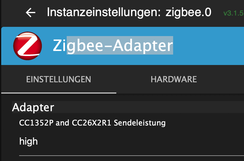

        Auf der Instanzeeinstellung finde ich sowas:
        Bin mir aber nicht sicher, ob der hier den konkreten Dongle zeigt.
        Danke für den Link, das hilft schonmal sehr.
        • AsgothianA Offline
          AsgothianA Offline
          Asgothian
          du musst auf den 'typ' des Koordinators schauen.. entweder ZStack, EZSP oder Ember
          A.
