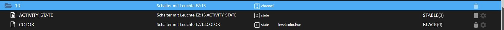

    Hi.
    Ich habe ein Skript erstellt um Zigbee Leuchtmittel mit einem HMIP Taster zu steuern.
    Der Trigger Press Short ist hierbei der Taster von HMIP.
    Die nächste Abfrage schaltet den Strom an den Zigbeeleuchten an (falls ein Hausbewohner diesen versehentlich abgeschaltet hat). Bei meinen Tests war aber keiner am Schalter.
    Unten wird dann der Switch State der Zigbeegruppe umgeschaltet (da ich ja nur einen Taster habe und daher an und aus mit dem selben Trigger schalten muss).
    hierbei kommt es immer zu folgendem Fehler SOBALD ich das Skript speicher / neu starte:
    javascript.0
    2025-12-30 07:41:28.937	error	unsubscribe: invalid type of id - object
    Die anderen Blocklys schalten zum einen Strom an einem Shelly an und aus und das letzte soll die Farbe auf schwarz setzen, wenn man lange drückt.
    Wenn ich manuell bei "COLOR" die Farbe ändern möchte kommt ein Dropdown Menü mit den Farben auf englisch. Ich schalte die Farben in anderen Skripten ebenfalls per "Nummer" - zum Beispiel wenn der Trockner läuft sende ich eine 6 an den COLOR State und das Skript läuft ohne Fehler.
    Was habe ich falsch gemacht :(?
    Vielen Dank im Voraus

      @M-A-X sagte: Was habe ich falsch gemacht :(?
      Siehe hier. Richtig:
        M-A-X
        ja, komisch, bei den short press habe ich es ja auch so gemacht.
        Ich habe es geändert, aber beim Speichern des Skripts kommt wieder der selbe Fehler.

          @M-A-X sagte: beim Speichern des Skripts kommt wieder der selbe Fehler.
          Beim letzten Skriptstart um 15:12:31 Uhr kam kein Fehler.
            M-A-X
            @paul53 oh man sorry. Hast recht. Muss der alte Fehler gewesen sein, der beim aktualisieren des Browsers angezeigt wurde.
