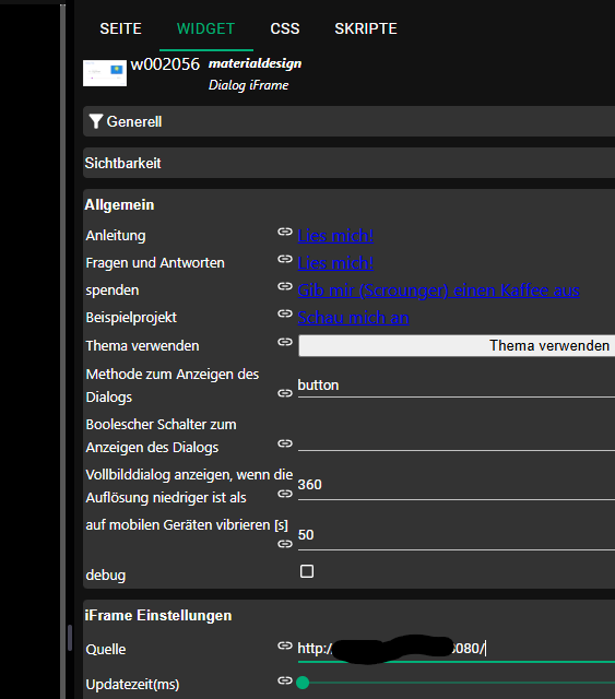

    Hallo Com,
    ich wollte ein paar Web Interfaces aus meinem Netzwerk öffnen und zwar nicht das der Browser vom Tablet aufgeht, sondern intern in der VIS über dieses iFrame oder Dialog. Quasi soll sich die Webseite im über gelagerten Fenster öffnen. Das geht auch, nur nicht bei jeder Seite.(Keinen Zugriff, usw. sieht aus wie blockiert.) Lass ich die Seiten beim anklicken aber im Browser öffnen, gehen sie.
    Aber ohne dieses Widget, wenn ich die Seite im Browser oder im Fully öffnen lasse klappt es ohne Probleme.
    Weiß einer warum, oder welches Widget ich nehmen kann, was mir ein Fenster öffnen ? Ich würde nämlich gerne, von dort aus wieder zurück. Was mir bei dem öffnen des Browsers ja nicht möglich ist. Wie gesagt manche, Seiten lassen sich so öffnen, manche sind durch irgendwas blockiert ? Alles internet im Lan.

      @D3ltoroxp
      Es gibt zwei Möglichkeiten:
      • Mixed Content
        Dein iOBroker läuft auf HTTP und du rufst aber eine Seite von einem https server ab beziehungsweise umgekehrt. Aus Sicherheitsgründen gibt es da Einschränkungen.
      • content Security Policy
        Die Server Software sagt dass sie nicht in einem iFrame geladen werden möchte. Das kann man gegebenfalls in der Konfiguration der Server Software vorgeben.
      Falls man für diese beiden Punkte keine Konfigurations Lösung findet, hilft nur ein Proxy, der diese Einstellungen so umschreibt, dass es deinen Browser nicht mehr stört
      Was es genau ist, findest du in der Browser Konsole mit F12

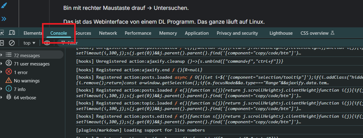

            @OliverIO sagte in Webseite im Dialog öffnen, teilweise geblockt.:
            Leider sind wir hier noch beim raten, beziehungsweise du hast vergessen das Ergebnis aus der Browser Konsole hier zu posten
            Meinst du sowas hier ?
            Bin mit rechter Maustaste drauf -> Untersuchen.
            Das ist das Webinterface von einem DL Programm. Das ganze läuft auf Linux.
            Wenn ich das hier deaktivere,
            komme ich zumindest auf das Webinterface, aber die Anmeldung bringt nichts, er lässt mich nach der Eingabe nicht weiter. Gebe ich die Daten falsch ein kommt, falscher User oder Passwort. Aber wenn alles
            richtig ist, kommt einfach nichts und die Felder sind wieder leer.

              @D3ltoroxp
              Fast.
              Errors und Warnungen wären interessant. Aber nur kurz nach dem Abruf
              Am besten, auf die Seite gehen, in der du dein "Web Interface" eingebettet hast.
              Dann F12 drücken.
              Dann auf der Konsolenseite das kleine Verbotsschild drücken um das Log zu leeren.
              Dann F5 drücken um die Seite neu zu laden
              evtl. 30 Sekunden warten bis alles geladen wurde
              Dann nach den Errors und Warnings schauen.
              Wenn du willst das kopieren und hier in Code-Tags kopieren.
              Da müsste dann die Meldung stehen warum das nicht geladen werten konnte.

                @oliverio
                Ich glaube du suchst nach dem hier ?
                daswetter.0.NextHours.Location_1.Day_1.moonIconURL
                6Refused to display '<URL>' in a frame because it set 'X-Frame-Options' to 'sameorigin'.
                (index):1 Refused to display 'http://192.168.178.101:8080/' in a frame because it set 'X-Frame-Options' to 'sameorigin'.
                index-Bu-u_NdN.js:7403 [2026-01-06T09:51:55.950Z] +SUBSCRIBE:
                Wenn ich jetzt in den Optionen "x_frame_options" von on auf off schalte, zeigt es mir die Seite an, beim eingeben des PW's passiert aber nichts.
                Schalte ich es aus, wird die Seite angezeigt, komme aber nicht weiter.
                Folgende Meldungen werden mehr.
                alexa2.0.Echo-Devices.G091ET06039404PA.Player.controlPlay
                5Blocked autofocusing on a <input> element in a cross-origin subframe.
                login/:36 Blocked autofocusing on a <input> element in a cross-origin subframe.
                index-Bu-u_NdN.js:7403 [2026-01-06T09:57:18.459Z] +SUBSCRIBE: alexa2.0.Echo-Devices.G091ET06039404PA.Player.controlPause
                Das hier hab ich auch noch gefunden.
                Version vis-materialdesign: 0.5.9
                widgets.min.js:1 vis-materialdesign: sentry datapoint 'vis-materialdesign.0.sentry' not exist! Go to the adapter settings to activate it.

                  @D3ltoroxp sagte in Webseite im Dialog öffnen, teilweise geblockt.:
                  Also, dann liegt es am 2. Punkt.
                  Wo hast du das umgestellt?
                  Alle Anpassungen/Einstellungen können eigentlich nur im "Web Interface" gemacht werden.
                  Dort werden die ganzen Header gesetzt an die sich der Browser halten muss.
                  Auch beim Login ist der Hinweis "Blocked ... in a cross-origin subframe" einen Hinweis auf Probleme mit dem iframe, das da Sachen geblockt werden.
                  Es gibt da eigentlich nur 2 Möglichkeiten:
                  A) Wenn es das WebInterface kann, dort entsprechende Einstellungen machen, das es auch in einem iframe funktioniert. Wenn du hier im Forum mitliest ist das eines der Standardprobleme bspw bei Grafana. Da muss auch eine Option gesetzt werden, das der Server die Daten richtig austeilt.
                  oder
                  B) du musst ein proxy einsetzen, bei dem die entsprechenden Headers umgeschrieben/angepasst werden. Deine iframe Abfrage lautet dann auf eine Adresse auf dem proxy, dieser Fragt dann für dich das Webinterface ab
                  Hier mal ein paar mehr Informationen aus der KI
                  Same-Origin herstellen (Reverse Proxy)
                  Statt die App “nackt” von 192.168.178.101:8080 einzubetten, legst du sie hinter einen Reverse Proxy, so dass Einbettungsseite und Zielapp gleiche Origin haben (gleiche Domain, idealerweise auch gleiches Scheme https).
                  Beispiele:
                  https://deinhost.example.local/ (Hauptseite)
                  https://deinhost.example.local/app/ (proxied Webapp, die du einbettest)
                  Vorteile:
                  X-Frame-Options: SAMEORIGIN funktioniert dann sogar ohne Abschalten.
                  Cookies sind First-Party, SameSite-Probleme verschwinden meist.
                  Weniger CORS/Storage/JS-Probleme.
                  Wichtig: Der Proxy muss ggf. Header/Paths sauber umschreiben (Base-URL), sonst brechen relative Links/Redirects.

                    D3ltoroxp
                    Uff, hab noch nie was mit Proxy zu tun gehabt. Dann müsste ich schauen, das ich das auch ohne iFrame nutzen kann. Geht das ? Das ich einfach in der VIS bleibe ? Wenn ich es wie bisher im Browser öffnen lasse, also quasi nut ein Link Widget, komme ich halt schlecht zurück in die ioB App am Tablet, ohne viel geklicke.
                    Ich bräuchte nicht zwingend den iFrame, wenn das so Probleme macht. Eine Option hab ich so im WebInterface nicht gefunden.
                    • D3ltoroxpD D3ltoroxp

                              Am besten man schaut mit den Browser Developer Tools im networktab nach welche requests nicht funktionieren und biegt die dann in der Proxy Konfiguration um.
                              Bspw benötigt eine websocket Verbindung eine gesonderte Behandlung im Proxy

                                      Du musst mehr Informationen liefern.
                                      Du weißt wie ein proxy funktioniert?
                                      Dein Browser fragt beim proxy an, und dieser erstellt einen neuen Request an das eigentliche Ziel.
                                      d.h. du musst auch in das Log des proxy schauen um evtl Fehler von dort auch noch zu sehen. Wichtig sind auch die http-request codes.
                                      404 - Ressource nicht vorhanden dürfte dir geläufig sein.
                                      Die restlichen kannst du hier nachschauen
                                      https://de.wikipedia.org/wiki/HTTP-Statuscode
                                      Das musst du dann der KI zur Fehlerbehebung mitgeben.
                                      Wie gesagt, am besten dann den response Header (da steht das mit drin) mitkopieren
