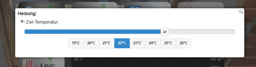

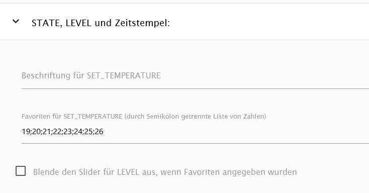

      @tobitobson ich hab das so gelöst:
      da lässt sich der slider auch ausblenden.
