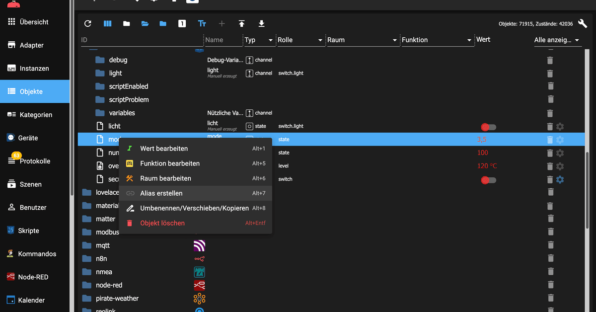

    Einfach per rechter Maustaste auf einen Datenpunkt klicken, dann erscheint ein Menü mit der Option „Alias erzeugen“. Siehe Screenshot

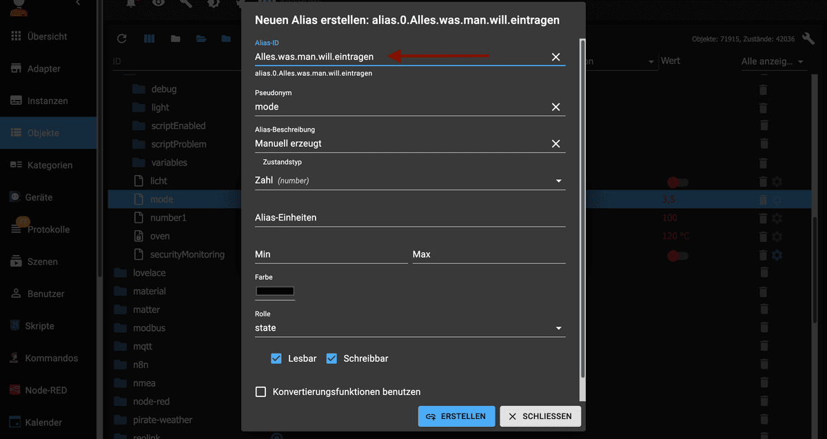

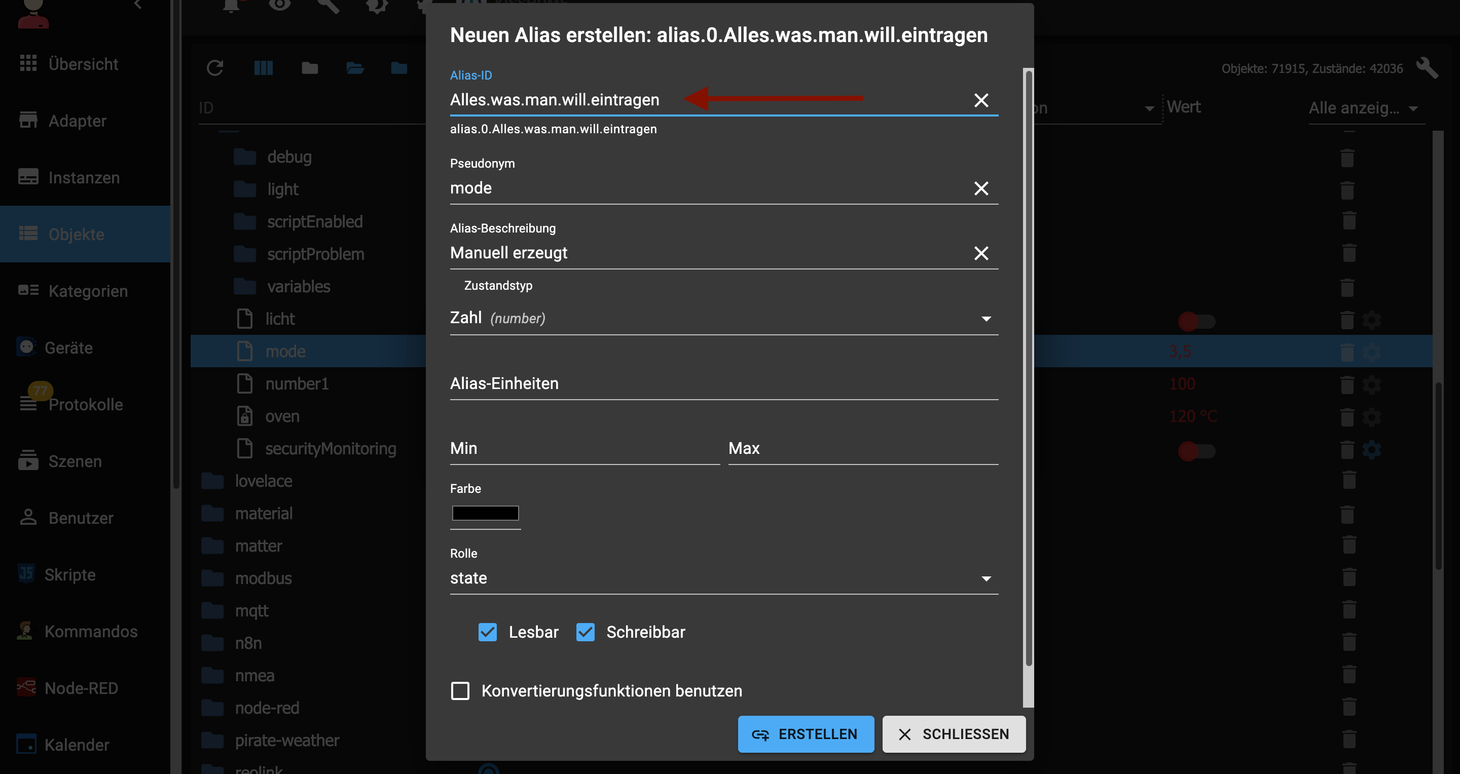

    In der Zeile Alias-ID kann man den neuen Datenpunkt beliebig benennen – genau so, wie man ihn später unter alias.0 wiederfinden möchte.

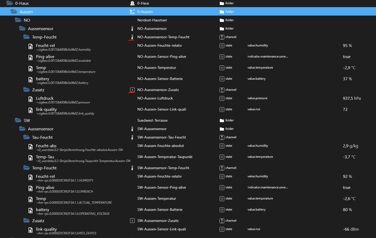

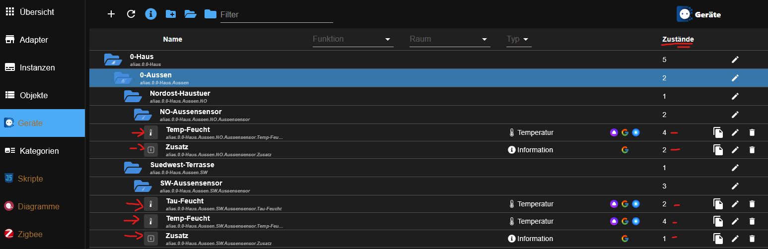

      Und hier noch zwei Bilder,
      wie ich nun im Objektbaum manuell die "Channel" (später ersichtlich als Geräte im Device-TAB) und Datenpunkte angelegt habe inkl. dort eigene Symbol-Bilder eingefügt.
      Und vom Device-TAB.
      Womit bei richtig gewählten ROLLEN, die volle Zahl an Datenpunkten ersichtlich bleibt (rechts - Zustände).
      Und zzgl. das manuell hinzugefügte Bild links hier auch erscheint (abseits des DEFAULT Bildes, das angezogen werden würde).
      Bonus beim manuellen Hinzufügen im Objektbaum ist auch, dass man den Namen des Objekt-Pfades gänzlich selbst bestimmen kann.
      Beim Erstellen eines Alias über den Device-TAB, ist man hingegen
      bei den Vorlage-DPs gezwungen die vorgegebenen Pfad-Namen, wie z.B. SET / ACTUAL / ON / UNREACH ect. zu verwenden. (inkl. gezwungener Großschreibung)
      -> Im Objektbaum in der Spalte "Name" kann man individuelle Namen vergeben, unabhängig vom Objektpfad-Namen.
      -> Aufpassen muss man aber, wenn man im Device-TAB per DRAG & DROP einen Alias-DP im Objektbaum verschiebt.
      -> Die Endung des Objekt-Pfades wird dann geändert auf den zuvor vergebenen individuellen "Name".
      -> Das muss man unbedingt im Hinterkopf haben ! ! !
