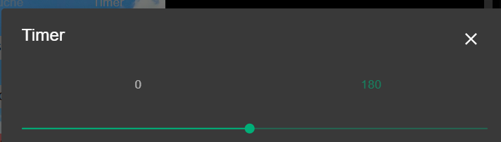

                                  In dem Widget habe ich zwei Dinge, die mich stören.
                                  A) Wenn ein Wert aktiv ist, wird der Kreis teilweise eingefärbt. Leider auch in grün
                                  B) Der Dialog hierfür ist auch in grün. Zumindest die Zahlen und der Balken

                                        "tpl": "tplMaterial2SimpleState",
                                        "data": {
                                          "bindings": [],
                                          "values_count": 0,
                                          "g_common": true,

                                      @Benji-0
                                      leider wieder anders
                                      da hier im widget so ein knopf vorkommt den wir schon mal woanders einfärben, muss man eine andere cssklasse nehmen, also mycolor1 eintragen
                                      .mycolor1 path[fill="#00af78"] {
                                        fill: red;
                                      @keyframes vis-2-widgets-material-newValueAnimationDark {
                                      	0% {
                                      		color: #800000;
                                      	80% {
                                      		color: #bd0000;
                                      	100% {
                                      		color: #ffffff;
                                      Meine Adapter und Widgets

                                        Vielen Dank Oliver.
                                        Jetzt sieht meine Grafik schon viel harmonischer aus.
                                        Das hilft dir jetzt persönlich nicht, aber ich spende für deinen Einsatz 20 Euro an das IOBroker Forum.
                                        Wenn ich jetzt noch wüsste, wie sich beim Schließen der Handy Tastatur ein unterer Rand bei der IOBroker App verhindern lässt. Aber hierfür werde ich ein Ticket bei Github öffnen...
                                        Beste Grüße
                                        Benjamin
