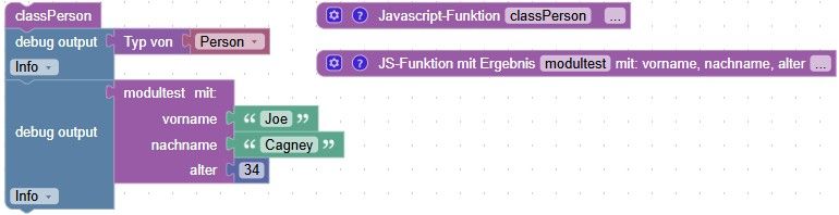

    Hallo.

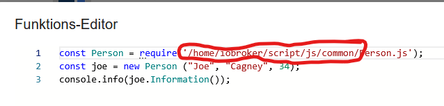

    Ich möchte in einem Script Javascript Klassen und Funktionen aus einem anderen Script importieren und benutzen. Ich weiß, dass das mit "require(..." gehen sollte.

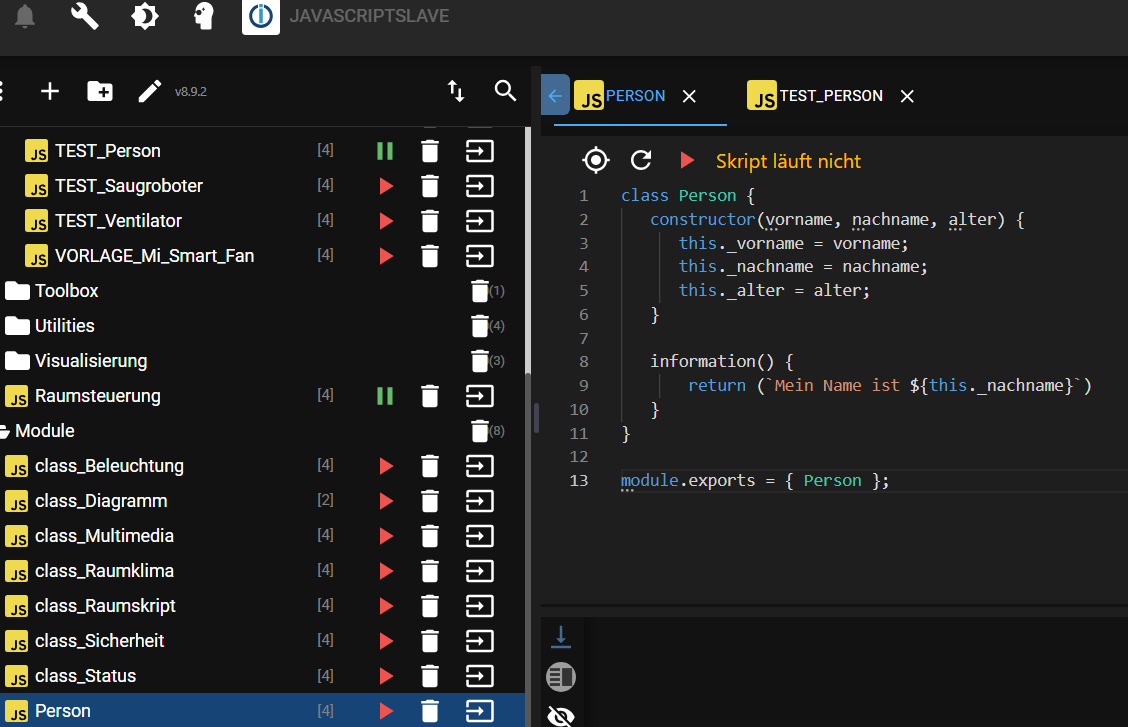

    Ich habe als Beispiel die Klasse Person nachgebaut:

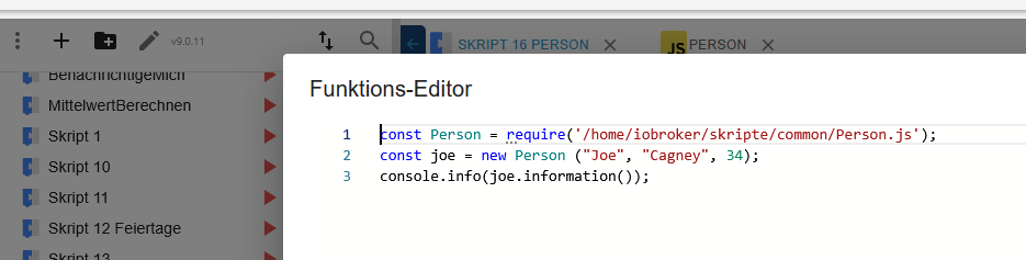

    Und jetzt möchte ich die Klasse Person aufrufen in dieser Art:
    Nur was muss ich da als Pfad zur Datei Person.js angeben. Alles was ich bisher versucht habe wird nicht gefunden.

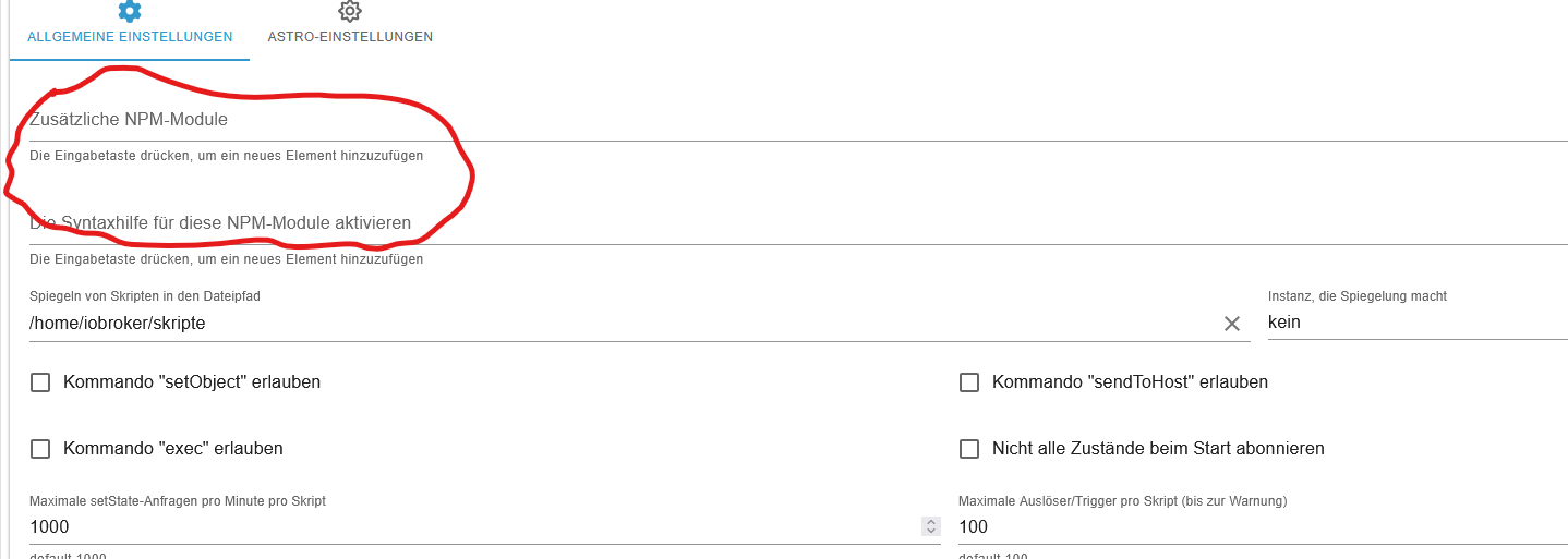

      Hast du auch in der javascript Instanz bei den Allgemeinen Einstellungen unter „Mirror scripts to file path“ den Pfad angegeben?
      Edit: Bild eingefügt
      Soweit ich es weiß funktioniert das Laden von Modulen oder Klassen aus einer anderen Datei nur, wenn diese in den Filepfad vom javascript-Adapter gespiegelt werden.
      Ich nutze das so mit zahlreichen Klassen und das funktioniert bei mir problemlos.
      Ich habe hier z.b.: „ /home/iobroker/skripte“
      Wenn du das als Beispiel nimmst, dann würde der Pfad bei dir „ /home/iobroker/skripte/common/Person.js“ lauten.
      Du musst dann auch die entsprechende javascript-Instanz neu starten, damit die Klasse dann auch geladen wird.
      (Edit: Pfadangabe korrigiert)
        Danke dir.

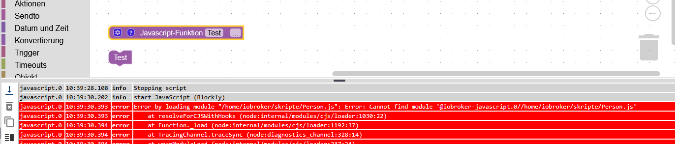

        Nein, ich hatte da nix und hab da jetzt "/home/iobroker/skripte" eingetragen und auch das Skript neu gestartet.
        Funktioniert aber nicht. Es kommt diese Fehlermeldung:
        Der packt da immer noch "@iobroker-javascript.0/" davor.
        Funktioniert auch nicht, wenn ich da relative Pfade verwende. Also z.B. nur "skripte".
        In meiner Javascript Instanz habe ich allerdings keine NMP-Module eingetragen:
        Aber ich vermute, die haben nix damit zu tun, oder?

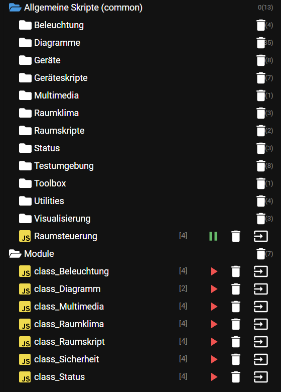

              Aber hier ein kleines Beispiel aus einem meiner Skripte, wie es bei mir läuft:
              In meinem Fall heißt die Klasse "class_Diagamm" und ist direkt im Javascript Adapter im Ordner "Module" abgespeichert:
              Code in der Klasse:

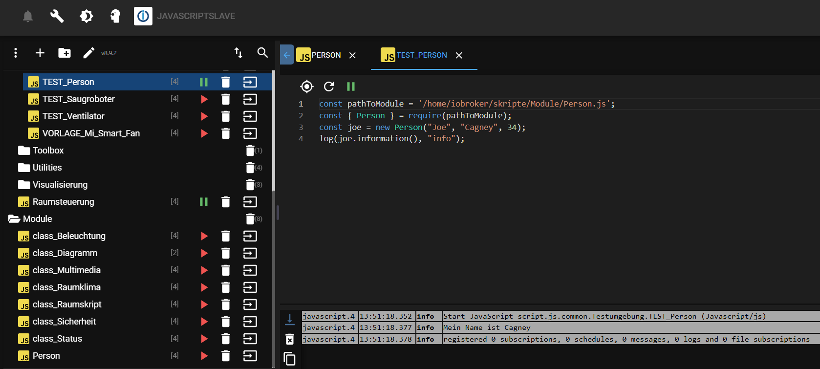

                        @rolli2
                        Ich habe dein Beispiel jetzt mal auf die Schnelle in meiner Umgebung nachgestellt, siehe:
                        Die Klasse "Person":
                        Das js TEST_Person:

                            Korrekt, ich hab's in Blockly gebaut.

                              • paul53P Offline
                                Anmerkung: Das Vorgehen von @ofri2607 mit einer Gruppe für eigene Node-Module hat den Vorteil, dass im Spiegelverzeichnis die Rechte für den User "iobroker" passen und man das Modul-Skript nicht erst in eine Datei kopieren muss.
                                @ofri2607 sagte in Javascript für Import wird nicht gefunden:
                                würde der Pfad bei dir „ /home/iobroker/skripte/Person.js“ lauten.
                                Der korrekte Pfad wäre gewesen:
                                const Person = require('/home/iobroker/skripte/common/Person.js');
                                R 1 Antwort Letzte Antwort
                                • ofri2607O Online
                                  ofri2607O Online
                                  ofri2607
                                  Danke für die Korrektur im Pfad 👍
                                  Da war meine Angabe falsch. Ich editiere es in meinem Post oben auch noch
                                    R Offline
                                    R Offline
                                    Rolli2
                                    Mit dem Pfad funktioniert es auch bei mir in Blockly.
                                    Vielen Dank @paul53.

                                      @Rolli2 sagte: funktioniert es auch bei mir in Blockly.
                                      Bedenke, dass Person nur innerhalb der JS-Funktion zur Verfügung steht.
                                      EDIT: Man kann Blockly allerdings austricksen, indem man eine (globale) Variable mit identischem Bezeichner Person erstellt, die auch einmal verwendet werden muss, damit sie im Skript erhalten bleibt.
                                      Funktion classPerson():
                                      Person = require('/home/iobroker/scripts/modules/Person.js');
                                      Funktion modultest(vorname, nachname, alter):
                                      const neu = new Person(vorname, nachname, alter);
                                      return neu.information();
                                      Log:
                                      javascript.1	13:31:06.996	info	start JavaScript (Blockly)
                                      javascript.1	13:31:07.000	info	function
                                      javascript.1	13:31:07.000	info	Mein Name ist Cagney
