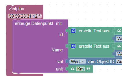

    zuerst möchte ich mich für die etwas unklare Formulierung des Themas entschuldigen. Die Problematik lässt sich nicht ganz einfach auf einen kurzen Titel bringen, aber ich versuche es zu erklären.
    Ich erfasse zum Beispiel den Kilometerstand meines Fahrzeugs in einem Datenpunkt wie „Km_Stand_2025“. Jedes Jahr muss ich dann manuell einen neuen Datenpunkt für das nächste Jahr anlegen und anschließend auch das Skript anpassen. Meine Idee war, diesen Prozess vollständig zu automatisieren.
    Einen neuen Datenpunkt (z. B. „Km_Stand_2026“) kann ich zu einem bestimmten Zeitpunkt automatisch erzeugen – das funktioniert problemlos.
    Was mir jedoch fehlt, ist eine Möglichkeit, dem Skript mitzuteilen, dass es beim nächsten Speichern automatisch den neuen Datenpunkt „Km_Stand_2026“ verwenden soll und nicht mehr den alten „Km_Stand_2025“.
    Im Bereich „ID auswählen“ müsste ich also etwas verwenden können wie:
    – „wähle den zuletzt erzeugten Datenpunkt in einem bestimmten Ordner“ oder
    – „wähle den Datenpunkt, dessen Name das aktuelle Jahr enthält“.
    Das Problem ist jedoch, dass man im Feld „ID auswählen“ nur eine feste Adresse eintragen kann und dort keine Blockly-Blöcke erlaubt sind.
    Weiß jemand, ob sich so etwas trotzdem realisieren lässt, oder bleibt am Ende nur die manuelle Anpassung?

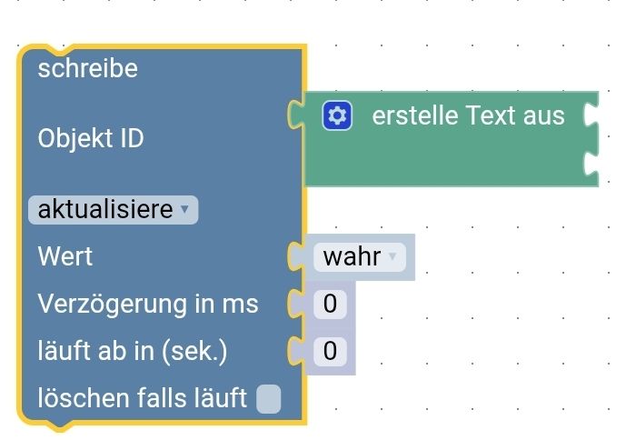

      @andre1de steuere ist sowieso falsch!
      für eigene Datenpunkte nimmt man aktualisiere
      Hir müsste aber der "schreibe" Block der passendere sein, da müsste man sich den Pfad analog zur Erstellung des DP zusammenbauen können.

        Danke! Ich werde es heute probieren.
        • andre1deA Offline
          andre1deA Offline
          andre1de
          Es funktioniert! Danke!
