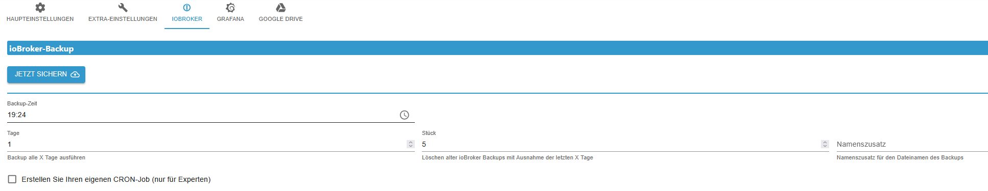

      Zeig mal den Reiter ioBroker. Da kann man die Anzahl der vorgehaltenen Backups einstellen.

        @Thomas-Braun
        Da habe ich,nachdem ich die ganzen Backups lokal mal gelöscht hatte,eine 5 eingetragen. Da standen vorher 25 drin:
        Sind das die lokalen Backups, die angelegt werden?
        Ich dachte bisher immer, das die automatisch gelöscht werden, wenn die z.B. nach Google Drive geschoben wurden und es keinen Fehler gab, der das löschen verhindert.

          @noidea sagte in Backitup - kein löschen lokaler Backups:
          Ja, das sind die lokalen Backups. Da hast du ja erst drei.
          Werden sie ja auch. Jedenfalls wenn das sechste Backup angelegt wird.

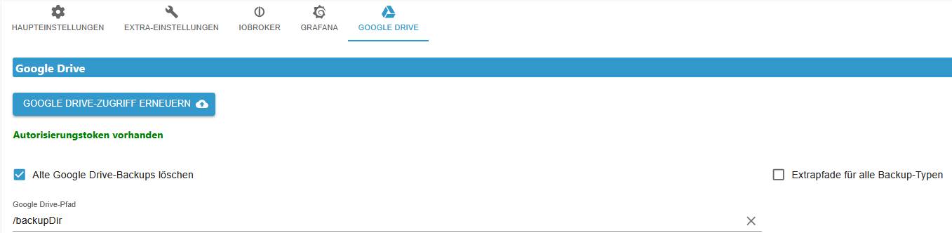

            @Thomas-Braun
            Danke für die Erklärung. Aber was macht dann genau die Option "Alte Google Drive-Backups löschen"?
            Denn auf Google Drive wird auch so lange alles drauf geballert, bis der Speicher voll ist.
              Genau das... Das sechste Backup wird gelöscht...
