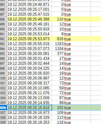

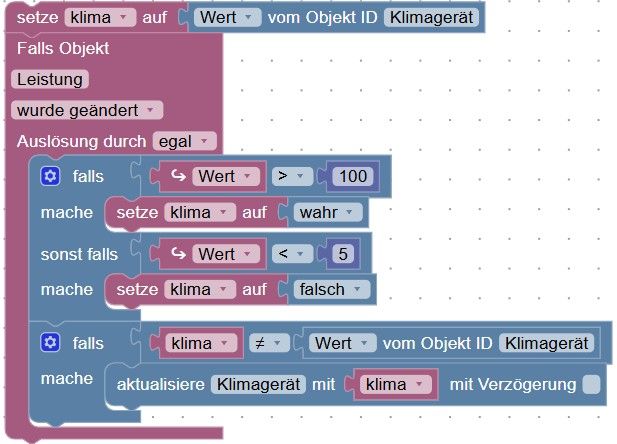

    ich habe ein Problem mit dem Zählen von Starts einer Klimaanlage. Ich habe einen Tamota-Shelly eingebaut, um die Starts und die Laufzeit einer Klimaanlage zu messen. Wenn die gezogene Leistung über 100 Watt ist, soll ein Datenpunkt auf True gesetzt werden, unter 100 W auf false. Diese Werte übergebe ich an Operating Hours um die Laufzeit und Starts zu zählen, was grundsätzlich funktioniert.
    Beim Hochfahren der Klimaanlage kommt die aus dem Standby Verbrauch nach wenigen Sekunden auf über 100 W, aber nur für ca. 10 Sekunden, dann fällt der Verbrauch unter 100 Watt für wenige Sekunden und steigt dann wieder über 100 Watt. Das kann sich in den ersten 1 bis 2 Minuten wiederholen, sodas die Anzahl der Starts oft mit 2 bis 4 angegeben wird. Die Laufzeit ist genau genug berechnet.
    Mein Blockly:
    Ob ich mit Verzögerung und löschen falls läuft einstelle, entweder wird gar nichts gezählt oder es werden zu viele Starts angezeigt. Auch mit Timeouts oder Pause komme ich hier nicht weiter.
      wenn da nicht noch Luft in den Grenzen ist, müsstest du mit einem Timeout arbeiten, der das "low level" erst nach einer gewissen Zeit akzeptiert

        Was ist um 8:26:07 Uhr (12 W)? Ist dann das Klimagerät aus? Oder nur der Kompressor?
        Vorschlag:
        EDIT: Wenn nur eine zeitliche Lücke zu überbrücken ist:
