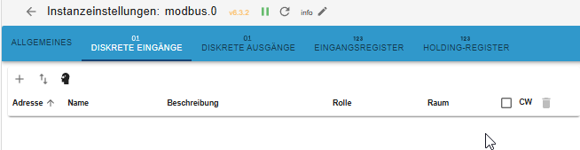

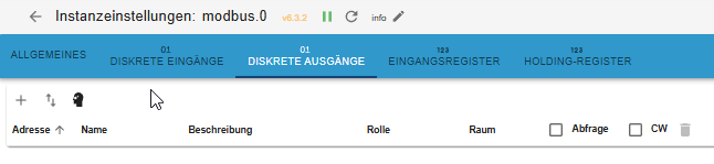

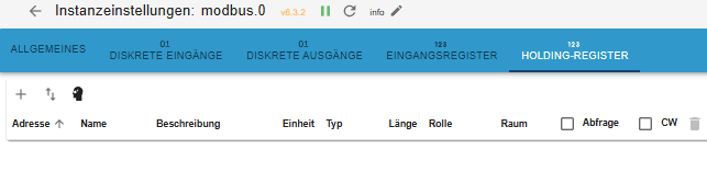

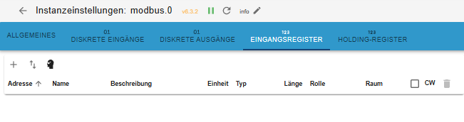

    Hallo zusammen.
    Seit kurzem werkelt bei mir ne Wärmepumpe und es wurden zwei Eastron SDM54-2T Stromzähler eingebaut.
    Die würde ich nun gerne per ModBus (2-Adrig) an meinen ioBroker anbinden, der auf einem Raspi läuft.
    Hardwareseitig habe ich die mit einem Waveshare USB to RS485 mit dem Raspi angeschlossen.
    • Zähler1_A-Zähler2_A-A_WaveshareUSB
    • Zähler1_B-Zähler2_B-B_WaveshareUSB
    Doch wie muss ich nun den ioB ModBus Adapter konfigurieren, damit das funzt?
    Bisher habe ich Null Erfahrung mit ModBus.
    Vielen Dank für Hilfe!!
    Im iob Log sehe ich das hier dazu. Sieht für mich so aus, als ob das grundsätzlich funktionieren könnte aber noch nicht richtig konfiguriert ist?

        @ioNewbie sagte in ModBus Adapter und Stromzähler SDM54 - bitte Hilfe:
        Verify [{"path":"/dev/ttyACM0"
        deswegen immer per /dev/serial/by-id/ anbinden
        Register und Formate sind bei eastron vorbildlich dokumentiert
            Hatte mit den detaillierten Informationen gehofft,
            was denn genau?
            alle Nachfragen um detaillierter zu werden hast du nicht beantwortet.
            etwas mehr als RTFM zu bekommen…
            ääähm, das hast du falsch verstanden, oder sollten wir ohne zu wissen wo es bei dir klemmt alle möglichen Einstellungen vorkauen, die dir dann genausowenig nutzen?
            Erst dann kann man an die Register gehen, und da weiss außer dir niemand, welche von den 172 möglichen Registern du auslesen willst.
            Und die Liste dazu steht nun mal im Handbuch.
            Das habe ich bis gerade gar nicht gehabt un mir eben erst heruntergeladen.
            Ich ging davon aus, dass du es hast und mir sagen konntest was du willst.
            oder soll dir jemand diese abtippen?
            seltsamerweise ist von dir keinerlei Reaktion gekommen.
