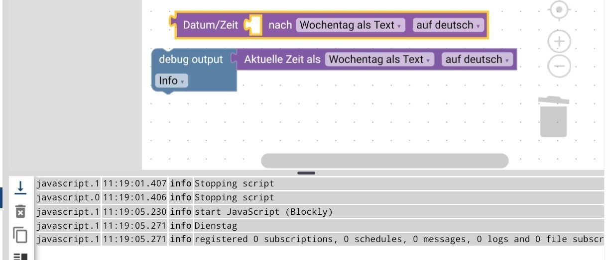

            Wenn dir das nicht gefällt musst du die letzten 7 Tage ziehen, diese Stück für Stück analysieren und dir den zugehörigen Wochentag ausgeben
            und daraus deine weiteren Berechnungen erstellen

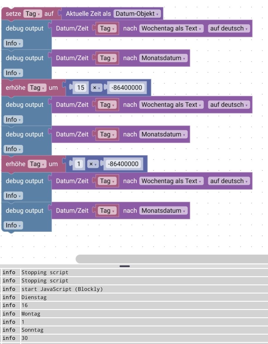

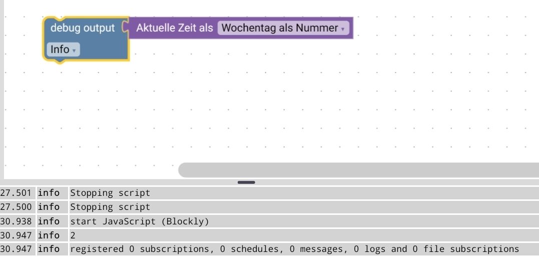

            Oder du lässt dir zuerst den Wochentag als Numner ausgeben
            Und rufst anschließend 1,2.31,30,29,28,27 ab.
            Voraussetzung ist, dass die Vormonatswerte n7cht genullt werden

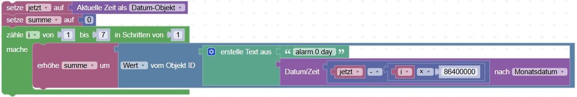

              @ToK oder letzter Versuch
              muss auch per Schleife gehen

                @ToK sagte: Daten der letzten Woche (7 Tage) eingelesen und addiert werden
                Versuche es mal so:
                oder besser so:
                  Versuche es mal so:
                  oder besser so:

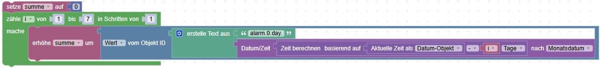

                  @paul53 sagte in Objekt Namen zusammensetzen:
                  Versuche es mal so:

                    ToK
                    @Homoran @paul53
                    Danke, ich bin auf eine ähnliche Lösung wie im vorletzten Beitrag unter "oder besser so" gekommen - aber diese hier ist noch etwas kürzer und somit schöner lesbar.
                    Besten Dank, so funktioniert es absolut nach Wunsch.

                      @ToK sagte in Objekt Namen zusammensetzen:
                      sehr gut.
                      Wie du in meinem letzten Screenshot siehst, ist der fehlende 31. da gar kein Problem.
                      werden die hohen Zahlen denn beim Monatsübergang genullt?
                      Ansonsten hast du bei kurzen Monaten auch bei der Monatssumme falsche Werte, wenn du dort einfach 1-31 addierst
