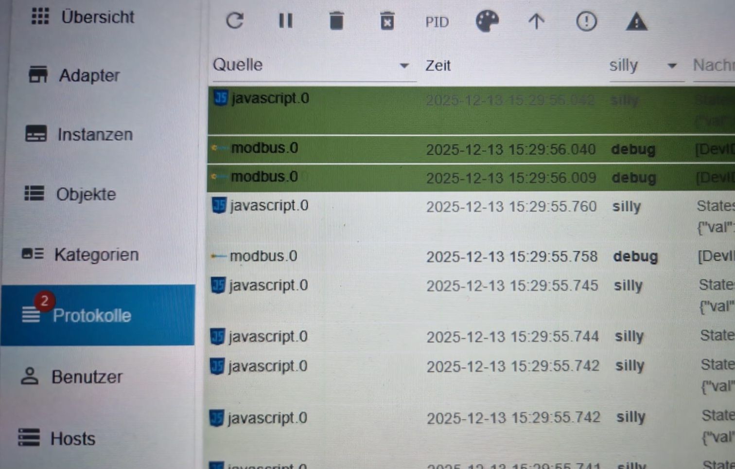

                                      Maddin77
                                      Hallo
                                      kann mir hier nochmal jemand weiter helfen
                                      ich würde gerne Wissen wo die Fehler her kommen
                                      wie gesagt, die Adapter laufen alle auf Fehler Alles
                                      aber von den Adapter hat keiner einen Fehler der auf diese Rote Zahl eine Auswirkung hat.
                                      aktuell läuft admin V7.7.22
                                      IOBroker image auf dem Synology Docker ist von Gestern latest.
                                      War aber schon davor und immer noch das Thema

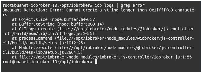

                                          Maddin77
                                          @Thomas-Braun sagte:
                                          @Maddin77
                                          Wir warten immer noch auf gescheite Ausgaben aus dem Terminal.
                                          Z. B. von
                                          iob logs | grep error
                                          das sollte ich soweit geschafft haben, sofern das richtig ist
