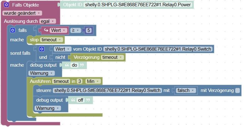

    Hi Zusammen,
    aufgrund eines defektes, muss ich meinen TV immer komplett vom Netz nehmen, bevor er sich wieder einschalten lässt. Das Ganze habe ich über einen Shelly (ein/aus), einen Shelly Schalter (Reomte einschalten) und ein Scrip gelöst. Aber ich muss zugeben, ich verstehe die Timeouts offensichtlich noch immer nicht ausreichend.
    Generell funktioniert mein Script, aber wenn der TV aus ist und das Script Stomlos shaltet, dann sollte das Script bzw. die Timeouts eigentlich enden. Das tun sid für kurze Zeit aber nicht, sodas ich den TV dann für (ich schätze 3 Minuten) nicht mehr einschalten kann. Habt ihr eine Idee, was an meinem Script nicht stimmt?
    Danke euch!

      @ika sagte: Habt ihr eine Idee
      Versuche es mal so:
      Man muss mittels "nicht Verzögerung timeout" eine Mehrfachausführung des Timeout verhindern.
      • I Offline
        I Offline
        ika
        Danke, funktioniert!
