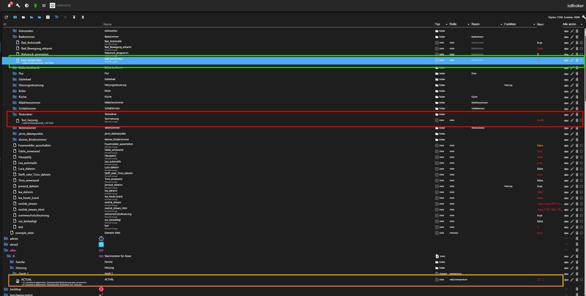

    Morgen. Ich hoffe jemand kann mir helfen. Ich versuche ursprünglich Felder im hass adapter zu schreiben. Aber erstmal zum test versuche ich einen Wert ( sowohl als string als auch als json in einen eigenen DP zu schreiben.
    Das ganze versuche ich mit dem alias Adapter. Frage . Weiss jemand wieso der Alias den richtigen wert liest -> grüne markierung. Den wert auch in den alias schreibt -> Orangene markierung -> Aber dann nicht in die rote markierung schreibt .
    Wie gesagt dabei ist es egal ob ich die Konvertirungsfunktion nutze oder nicht.
    Danke vorab schonmal für die Hilfe.

      @Hohenbostler sagte: Konvertirungsfunktion
      Die ist falsch. Wenn die Zahl als JSON geschrieben werden soll:
      JSON.stringify(val)

        @Hohenbostler sagte in Frage zum Alias Adapter + Hass:
        Sorry
        mein Tablet (und hunderte Handys) haben keine 2000+ Pixel in der Breite
        siehe auch: https://forum.iobroker.net/topic/51555/hinweise-für-gute-forenbeiträge
                  JSON.stringify(val)

                  Danke aber der DP in in dem HASS Adapter ist ein mixed DP. Von daher muss er nicht als Zahl geschrieben werden.
                  Diesen Eintrag wie ich ihn setze habe ich irgendwo aufgeschnappt.
                  Muss die Rolle des zu lesenden Objekts denn gleich sein wie die wo er rein schreibt ?
                  Mein selbst erstellter DP ist eine Zahl. Mein zweiter DP ist mixed. Da müsste er doch alles reinschreiben oder ?

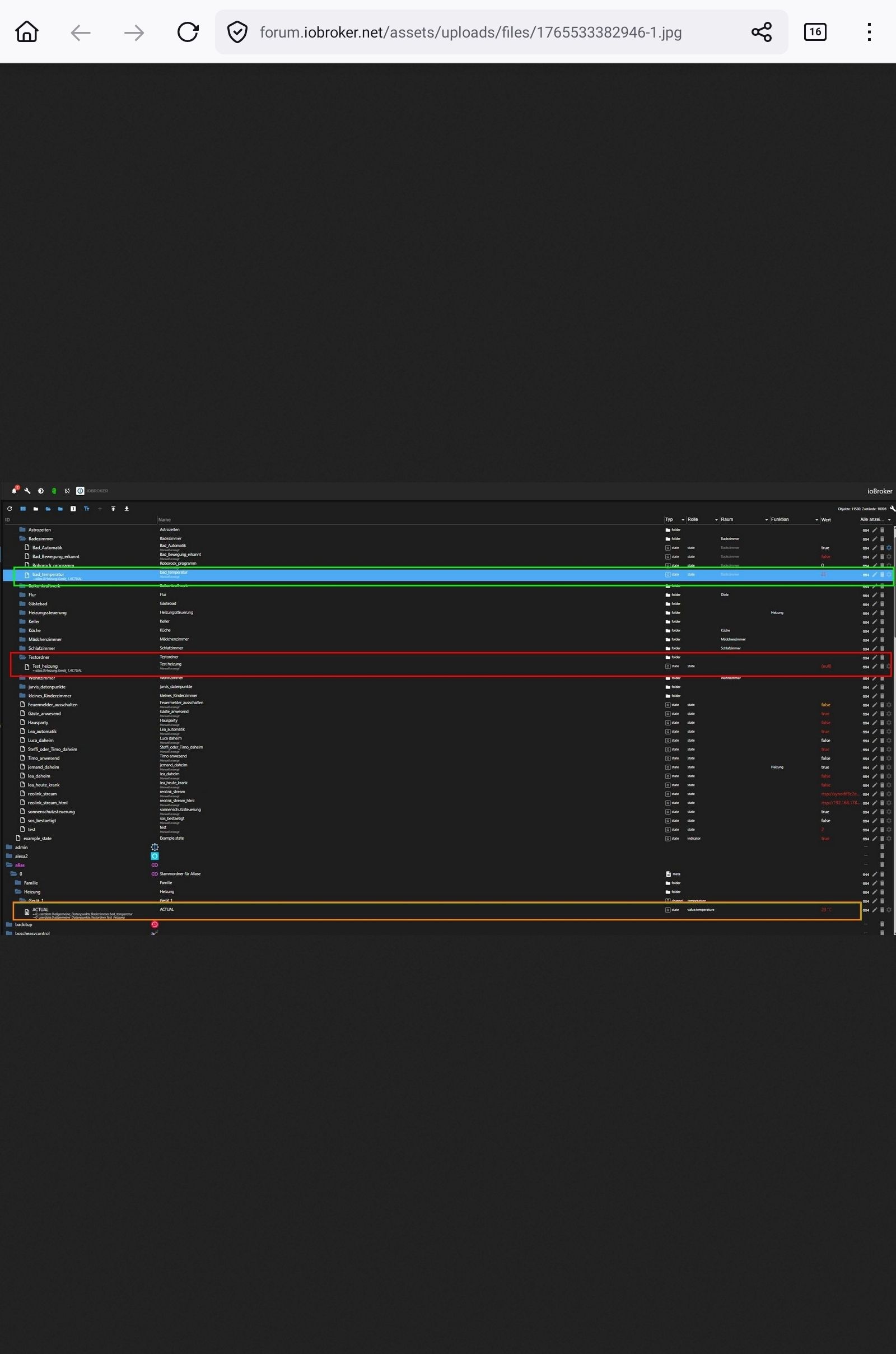

                    Ich kann es gerne anpassen wenn du mir sagst wie. Ich erstelle den Beitrag leider nunmal auf einem 4K monitor . Das Bild ist leider so wie es ist. Sorry .
                    • H Hohenbostler
                      @Homoran
                      Danke!
                      wie sollte eigentlich im verlinkten Beitrag stehen.
                      Also einfach das Fenster in der Breite so klein ziehen, ohne dass Inhalt verloren geht und dann mit sniping-tool zurechtstutzen

                        @Hohenbostler sagte: muss er nicht als Zahl geschrieben werden.
                        Wie muss er denn geschrieben werden? Die von mir gezeigte Konvertierung wandelt die Zahl in einen String (JSON).
                        Nein, die Rolle ist für die Konvertierung irrelevant.
                        Ja, aber die Schreibkonvertierung muss einen gültigen Wert erzeugen, was deine Konvertierung nicht macht. Richtig:
                        JSON.stringify(val)

                          Also wenn ich das händisch in den DP eintrage
                          {"temperature": 19.5}
                          Dann übernimmt er das. Den Codeschnipsel habe ich hier irgendwo aus dem forum. Darum sieht meine konvertierung so aus.
                          Um nochmal genau zu erklären. Ich habe eine Zahl -> die lasse ich mir in Jarvis anzeigen für die Temperatur. Diese ist mit dem Alias Adapter verknüpft . Der DP vom Alias Adapter ändert sich auch .
                          Danach soll eigentlich mit der Formel der Wert in den DP in den HASS adapter geschrieben werden. Da steht aber überhaupt nichts drin.
                          Testweise habe ich einen eigenen DP angelegt ( typ : mixed ) aber auch dort trägt er nichts ein. Auch mit deiner Formel oben nicht.
                          Gruss Bostler
                          paul53P HomoranH 2 Antworten Letzte Antwort
                          • H Hohenbostler
                            Gruss Bostler
                            @Hohenbostler sagte: {"temperature": 19.5}
                            So soll das JSON aussehen? Dann Schreibkonvertierung so:
                            JSON.stringify({temperature: val})
                            EDIT: Wird der Wert auch so geliefert? Dann Lesekonvertierung:
                            JSON.parse(val).temperature
                            ... konvertiert '{"temperature": 22.2}' in die Zahl 22.2.

                              @Hohenbostler ich sehe in dem Screenshot vom alias keine Schreibverknüpfung in den Hass-Adapter
                              H 1 Antwort Letzte Antwort

                                @Homoran
                                Ist das nicht dieser Punkt ?
                                Eingestellt über den objektbaum und dann auf dem stift symbol -> alias
                                Muss ich das noch irgendwo wie eintragen ?

                                  @Hohenbostler sagte: Ist das nicht dieser Punkt ?
                                  Ja. Wie ich nach Anwendung eines Zooms sehe, hattest du es so:
                                  JSON.stringify({temperature:val})
                                  Nach Änderung des Zahlenwertes im Alias oder besser im Quell-DP muss der JSON-String im Ziel-DP erscheinen.
                                    Das ist der Alias, der die falsche Konvertierung in einen eigenen Datenpunkt, nicht aber

                                      Ja richtig das macht er aber nicht. Sowohl der HASS DP also auch mein Test DP bleiben beide immer leer.
                                      @Homoran sagte in Frage zum Alias Adapter + Hass:
                                      Ja auch hier. Er schreibt es weder in meinen eigenen DP also in den DP vom Hass.
                                      Gibt es irgendwo noch ein set oder so den ich einstellen muss auf den Ziel DP . ?
                                        Eigentlich nicht.
                                        Aber bitte Schritt für Schritt!
                                        stimmt jetzt die Schreibkonvertierung?
                                        und zeig bitte den referenzierten Datenpunkt vollständig.
                                        Das sieht mir nicht nach hass.0... aus

                                          @Homoran
                                          Er schreibt dort auch nichts rein wenn ich die konvertierung aus habe also quasi nur den Wert 1 zu 1 durchreichen möchte.
