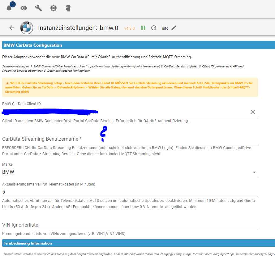

    habe meinen IoB heute morgen komplett aktualisiert und auf den neuesten Stand gebracht, läuft soweit.
    Auch den BMW Adapter habe ich aktualisiert auf den neuestens von heute Morgen.
    Dann versucht zum laufen zu bekommen, aber ... was ich einfach nicht verstehe, woher bekomme ich diesen Code für die API und ist das der gleiche dann der im IoB-BMW-Adapter rein muss?
    War eben über eine Stunde im Auto gesessen und gehofft (weil ich hier gelesen habe, dass dieser im Display v. BMW angezeigt wird) der Code wird angezeigt ... aber da kam leider nichts.
    Könntet Ihr mir da behilflich sein?
    Viele Dank vorab, viele Grüße
    M

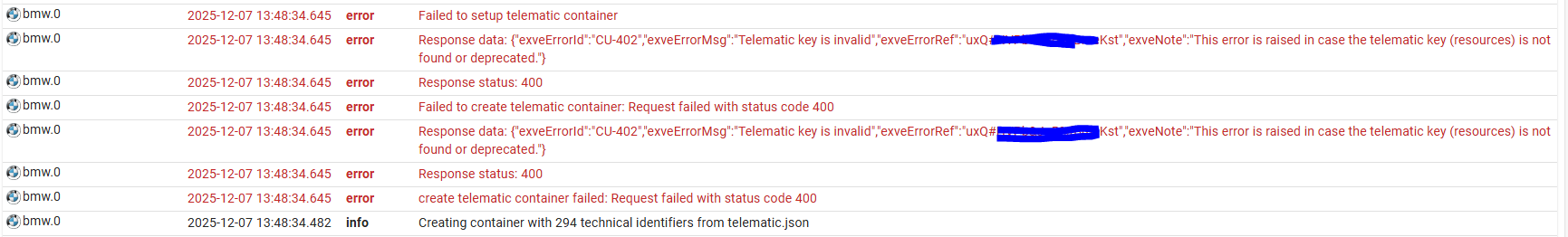

    EDIT - 13:21:
    Hab den Code gefunden, aber nur durch Glück und Zufall > Code steht im Logbuch drinnen
    Der Adapter ist nun grün und läuft anscheinend aber ich bekomme dies noch als Fehlermeldung im Protokoll.
    Könntet Ihr mir sagen, was das bedeutet?

      Schau mal in der Hilfe.
      https://www.iobroker.net/#en/adapters/adapterref/iobroker.bmw/README.md
      Den Benutzernamen für das CarData Streaming findest Du zum Beispiel wenn Du die Verbindungsdetails öffnest (aufklappst).
