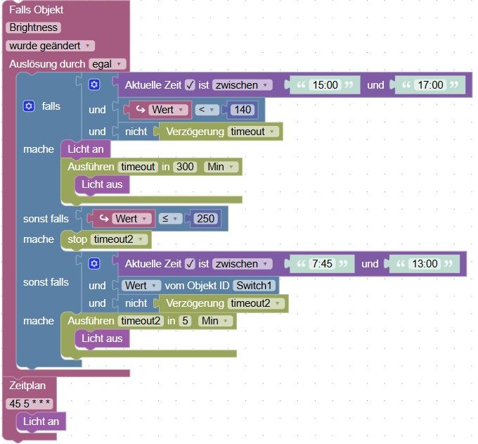

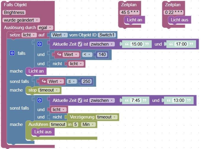

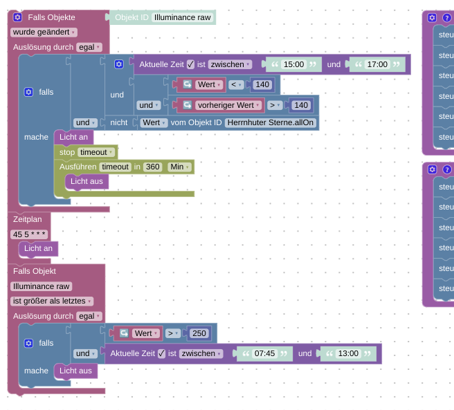

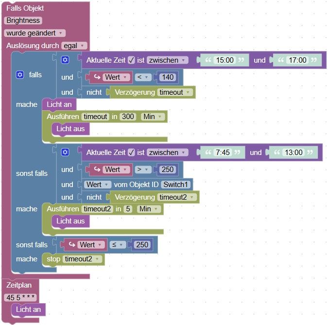

    Hi zusammen,
    benötige mal wieder eure Hilfe.
    Ich habe zum an- und ausschalten diverser Weihnachtsbeleuchtung ein Blockly gebaut.
    1. Falls Helligkeit am Nachmittag unter 140, dann Beleuchtung an. Ansonsten nach 6h aus.
    Problem hier: Falls es 15 Uhr dunkel ist (aufgrund Wetter) und es wird wieder heller, löst es den Trigger wieder neu aus. Kann man hier entgegen steuern?
    1. Zeitplan 5:45 Uhr alles an.
    2. Wenn die Helligkeit über 250 ist, dann Licht aus.
      Problem hier: Wenn ich 7:45 Uhr im Dunkeln den BWM auslöse, dann meldet dieser über 250 LUX, obwohl es noch dunkel ist. Könnte man es so einstellen, dass der Wert zweifach über 250 sein muss?
    Und könnte man das Skript vereinfachen? !

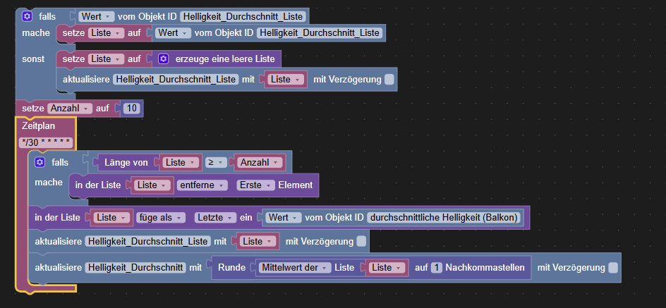

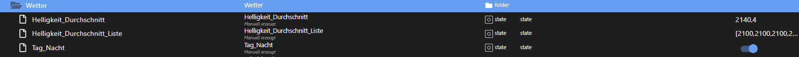

      Du könntest eine Durchschnittliche Helligkeit in den 5-10 letzten Minuten berechnen.
      Da bist du auf sicherer Seite wenn es mal Dunkler, mal Heller wird.
      Ich habe bei mir 3 DP eingelegt und diese nutze ich dann für Beleuchtungsteuerung oder um Tag/Nacht zu bestimmen.

        @13patrick37 sagte: könnte man das Skript vereinfachen?
        Nur einen Trigger für die Helligkeit verwenden!
        @13patrick37 sagte in Lichtsteuerung BWM - vereinfachen + Helligkeitsproblem:
        Das macht eine Timeout-Sperre.
        Die Dauer mit einem 2. Timeout überbrücken.
        1 1 Antwort Letzte Antwort

          1 Offline
          1 Offline
          13patrick37
          "Die Dauer mit einem 2. Timeout überbrücken."
          Sozusagen der zweite, untere Timeout? Was besagen die 5min Timeout? Dass dieser innerhalb 5min auswertet, ob Licht ausgeht?
          Und den Wert von "Switch1" ist sozusagen meine Beleuchtung?

            @13patrick37 sagte: Wert von "Switch1" ist sozusagen meine Beleuchtung?
            Das ist einer der Aktoren für die Beleuchtung: Nur ausschalten, wenn die Beleuchtung an ist.
            Es muss eine Verzögerung verwendet werden, die etwas größer ist als die Dauer der erhöhten Helligkeit bei Bewegung.
            Achtung! Ich habe im Blockly oben noch die Behandlung von "stop timeout2" geändert, da sonst timeout2 immer wieder neu gestartet wird.
            EDIT: Etwas eleganter:

              @paul53 sagte >
              Danke Dir.
              Ich verstehe den mittleren "sonst falls" Block nur nicht. Wenn der LUX Wert kleiner als 250 ist, dann stoß timeout?
              Wie geht nun das Licht früh aus, nachdem es hell geworden ist?

                @13patrick37 sagte: Wie geht nun das Licht früh aus, nachdem es hell geworden ist?
                Wenn die Helligkeit 5 Minuten lang über 250 bleibt, kann timeout2 zum Ausschalten ablaufen; andernfalls wird vorher gestoppt.

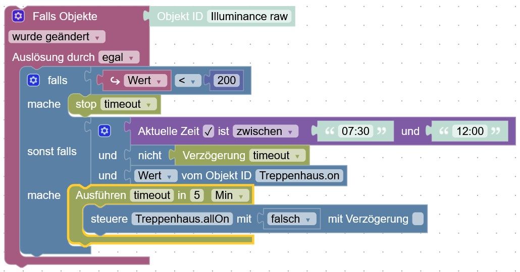

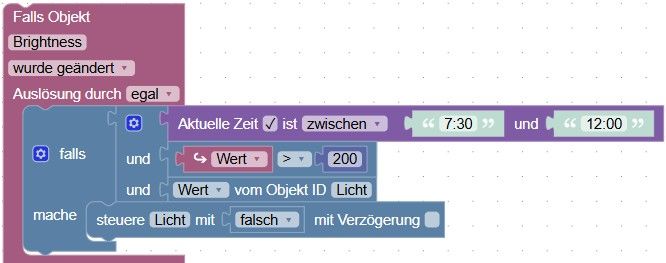

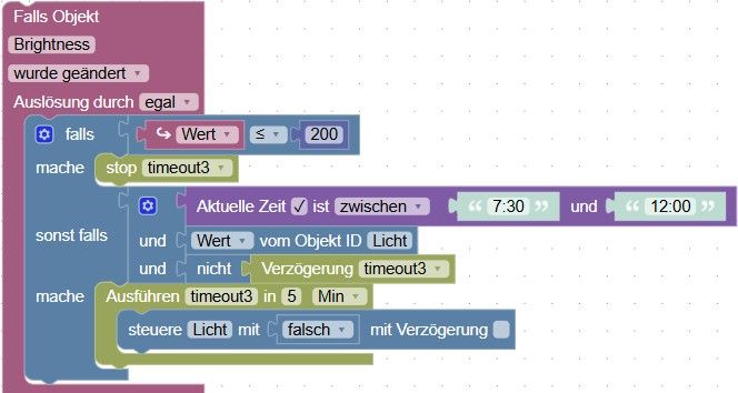

                  Gleich noch eine Frage zu einem ähnlichen Fall:
                  Wenn LUX über 200, dann soll Treppenhauslicht ausgehen.
                  Kann ich das hier wieder über timeout lösen?
                  • 1 13patrick37
                    @paul53 Super, ich teste es so.
                    @13patrick37 sagte: Kann ich das hier wieder über timeout lösen?
                    Wozu timeout?
                    Damit bei Helligkeitswerten > 200 nicht laufend gesendet wird, würde ich noch prüfen, ob das Licht an ist:
                      @paul53 sagte
                      Licht ging gestern und heute früh an - allerdings ging es gestern nach 300min nicht aus. Wurde der Wert vielleicht noch einmal getriggert und somit das timeout nach hinten gesetzt?
                      @paul53 sagte
                      " Damit bei Helligkeitswerten > 200 nicht laufend gesendet wird, würde ich noch prüfen, ob das Licht an ist:"
                      Aber das Licht soll ja ausschalten wenn der LUX Wert tatsächlich über 200 ist. Ähnlich wie in dem 5min Timeout.

                        @13patrick37 sagte: Wurde der Wert vielleicht noch einmal getriggert und somit das timeout nach hinten gesetzt?
                        Das passiert bei einem Skriptneustart zwischen 15:00 und 23:00 Uhr.
                        Du meinst, nicht nur kurzzeitig über 200?
                        • 1 13patrick37
                          @paul53 sagte
                          @paul53 sagte
                          @13patrick37 sagte: ging es gestern nach 300min nicht aus.
                          Weshalb schaltest du es nicht generell um 22:00 Uhr aus? Dann gibt es das Problem mit dem Skriptneustart nach 15:00 Uhr nicht.
                          Anmerkung: So lange Timeout-Zeiten sind wegen möglicher Skriptneustarts immer problematisch.

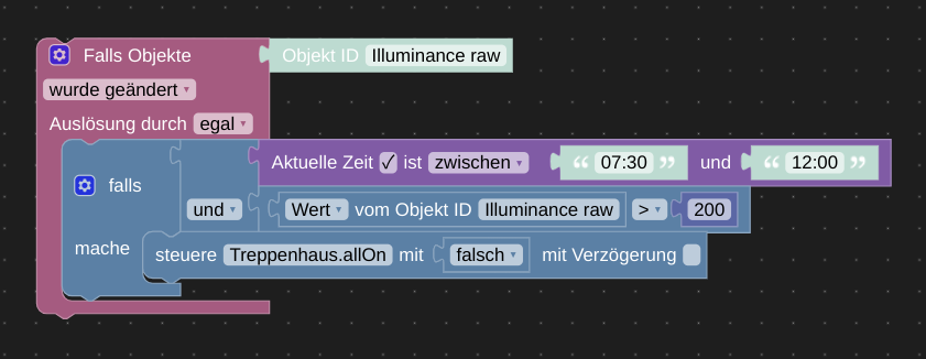

                            Habe die Abfrage zur Treppenhausbeleuchtung so gestaltet, wie du vorgeschlagen hast:
                            Licht soll bei einem LUX Wert von über 200 ausschalten, allerdings in dem Zeitraum von 5min.
                            Habe aber das Problem, dass das Licht nicht ausgeht. An was könnte das liegen?
                            • 1 13patrick37
                              @13patrick37 sagte: An was könnte das liegen?
                              Der geprüfte DP ist ein anderer als der geschaltete DP.

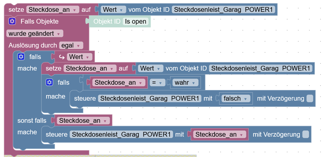

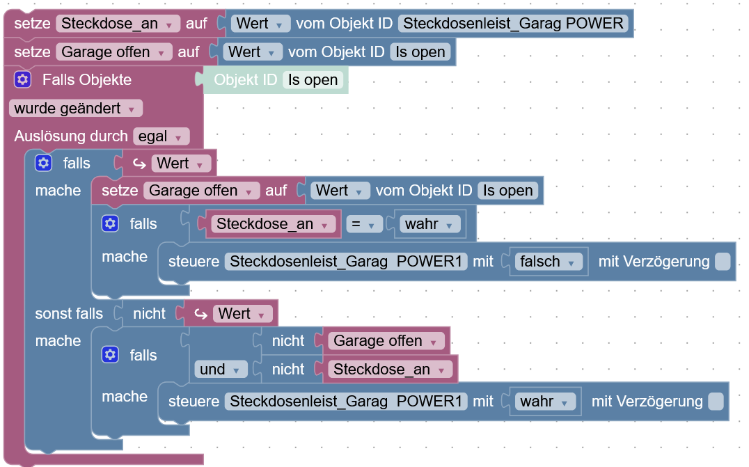

                                @paul53 Benötige nochmal deine Hilfe beim u.g. Skript:
                                Hintergrund:
                                Wenn Garage offen (Is Open) = true, dann soll Steckdose ausschalten, sofern sie eingeschaltet ist.
                                Wenn Garage wieder geschlossen wird, dann soll sich die Steckdose auf den Urspungswert schalten. Mir bringt Blockly immer eine Fehlermeldung
                                   at script.js.Untergeschoss.Lüfter_aus_Garage_auf:27:3
                                EDIT: Hab es vereinfacht, sollte so passen, oder?

                                  @13patrick37 sagte: sollte so passen, oder?
                                  Ja, so kann es passen.
                                  ... oder so:

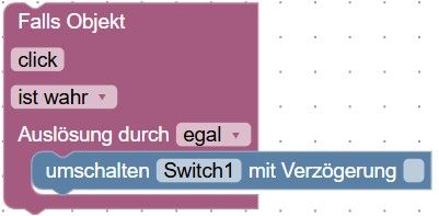

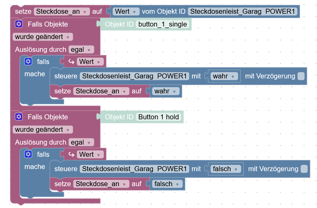

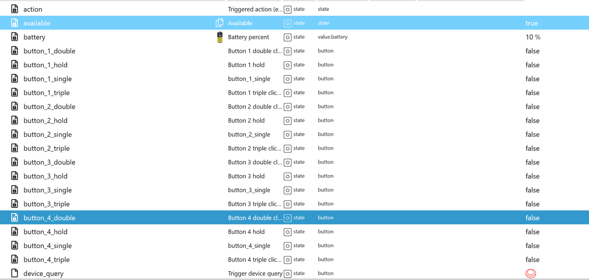

                                    Noch gleich noch eine Frage zu einem anderen Skript, betrifft gleiche Steckdose. Ich möchte die o.g. Steckdose über einen Aqara Taster schalten.
                                    Dieser hat folgende Datenpunkte:
                                    Ich möchte die Steckdose mit einem Druck auf den Taster einschalten, allerdings mit dem gleichen Klick wieder ausschalten. Wie geht das zu realisieren? Habe nun einmal Klick an, lange drücken = aus.

                                      @13patrick37 sagte: Druck auf den Taster einschalten, allerdings mit dem gleichen Klick wieder ausschalten. Wie geht das zu realisieren?
                                      Mit Trigger auf "ist wahr" und dem Block "umschalten".
