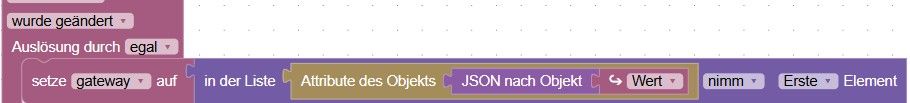

    Guten Abend,
    ich komme einfach nicht weiter bei einem Blockly-Script. Bei den Shelly BLE Objekten gibt es pro Gerät einen Datenpunkt der sich receivedBy nennt. Dieser Datenpunkt (JSON) hat mehrere Werte. Ich benötige nur den Gatewaynamen, über den der Befehl übermittelt wurde. In diesem Fall "PV-Anlage". Der Zeitstempel in der JSON ist für mich nicht von Interesse.
    Die json sieht wie folgt aus:
    "PV-Anlage": {
    "ts": 1764609439123
    Den fettgeschriebenen Wert brauche ich für einen Datenpunkt, da ich einen BLU-Button an verschiedenen Gateway nutzen möchte und dieses als Information für weitere Scripte benötige.
    Kann mir jemand mit einem passenden Script für das Auslesen behilflich sein?

      @AlexS sagte: Die json sieht wie folgt aus:
      Versuche es mal so:
      bzw. mit dem Datenpunkt:

        Hallo Paul,
        you MADE MY DAY :-)
        Funktioniert einwandfrei. Vielen lieben Dank!!!!!!
