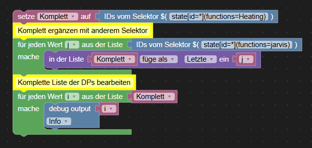

        @Rudi-Ment sagte: Wie kann ich im Selektor die beiden Funktionen -mit einer geht es zu schalten- verknüpfen ?
        Im Selektor selbst geht es nicht. Man kann die IDs der zweiten Funktion mittels einer Schleife hinzufügen: Siehe hier
