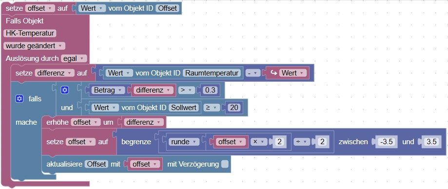

            @wrod sagte: Ich könnte nun einen Offset einstellen, so dass die am Homematic gemessene Temperatur nach oben korrigiert wird.
            Der Offset der HmIP-Thermostate ist leider auf +/- 3,5 K begrenzt und nicht als Datenpunkt verfügbar.
            EDIT: Man kann den Offset per Javascript senden
            // Anpassen:
            const inst = 'hm-rpc.1';
            const channel = 'Seriennummer:1';
            const idOffset = '0_userdata.0.Bad.Thermostat.Offset';
            on(idOffset, function(dp) {
                sendTo(inst, 'putParamset', {ID: channel, paramType: 'MASTER', params: {'TEMPERATURE_OFFSET': dp.state.val}}, res => {
                    if(res.error) log(JSON.stringify(res.error), 'warn');
            und die Thermostat-Temperatur an den Wert des XIAOMI-Sensors anpassen:
            477
