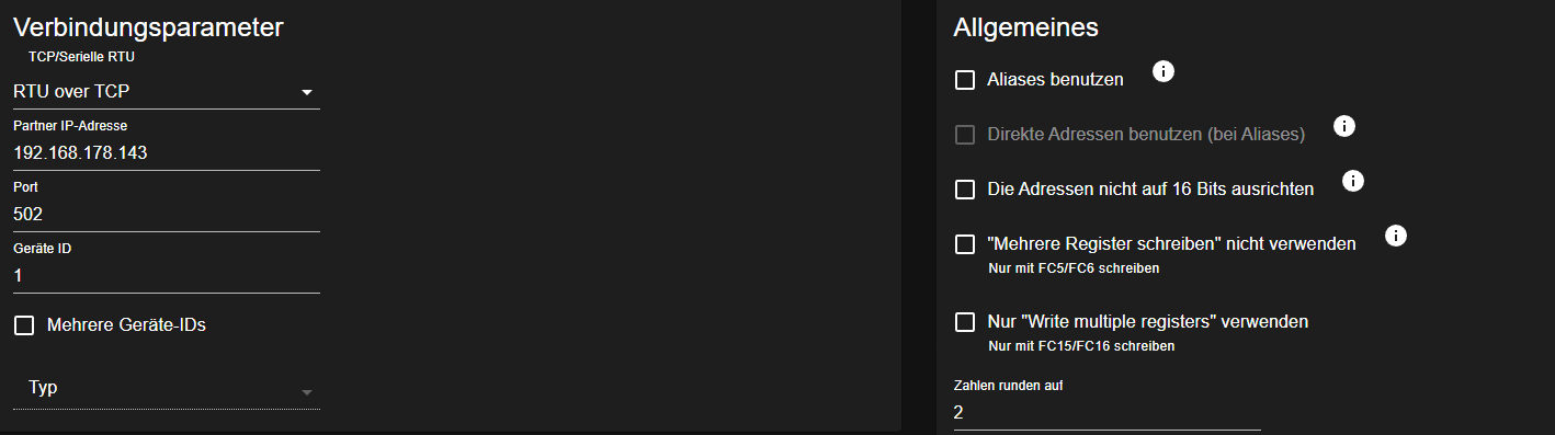

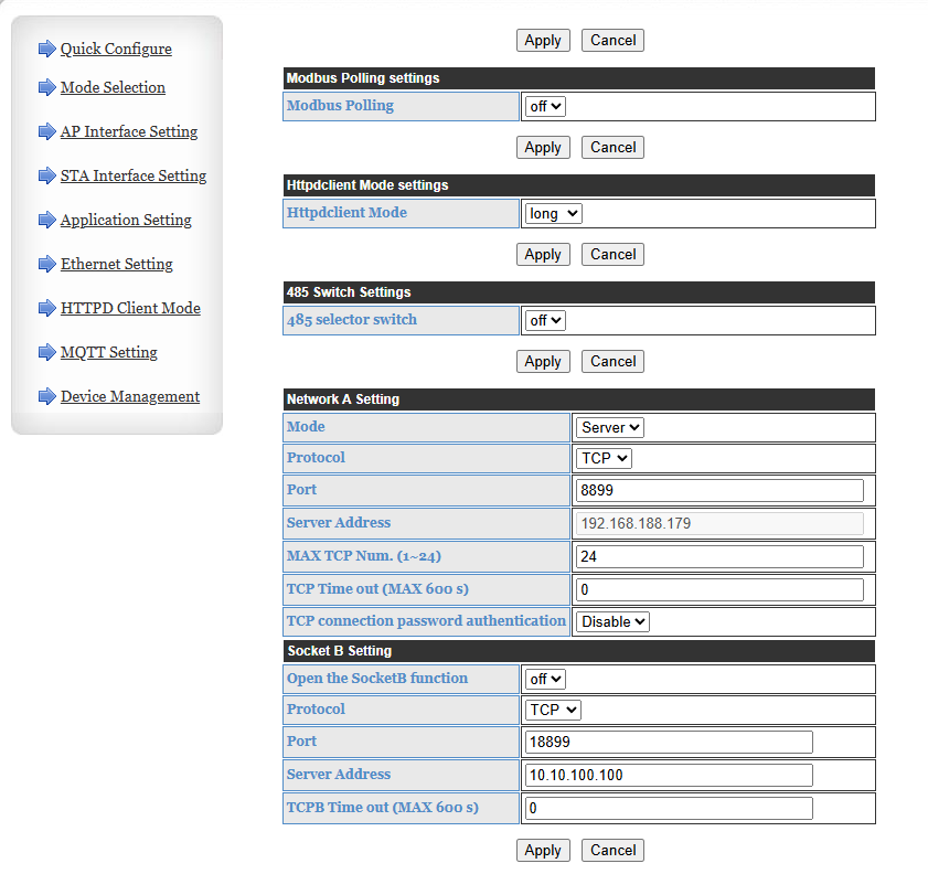

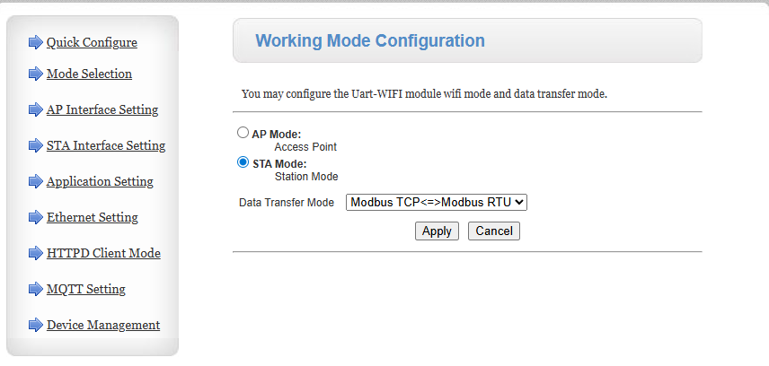

    ich bin neu hier und befasse mich auch noch nicht lange mit Modbus.

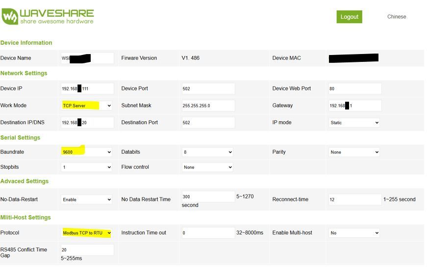

    Meine Heizung von HDG kann Modbus RTU, diese habe ich an ein Waveshare Modbus Gateway angeschlossen. Nach einigem herumprobieren habe ich immer nur Errors erhalten und hoffe, dass mir hier jemand helfen kann.

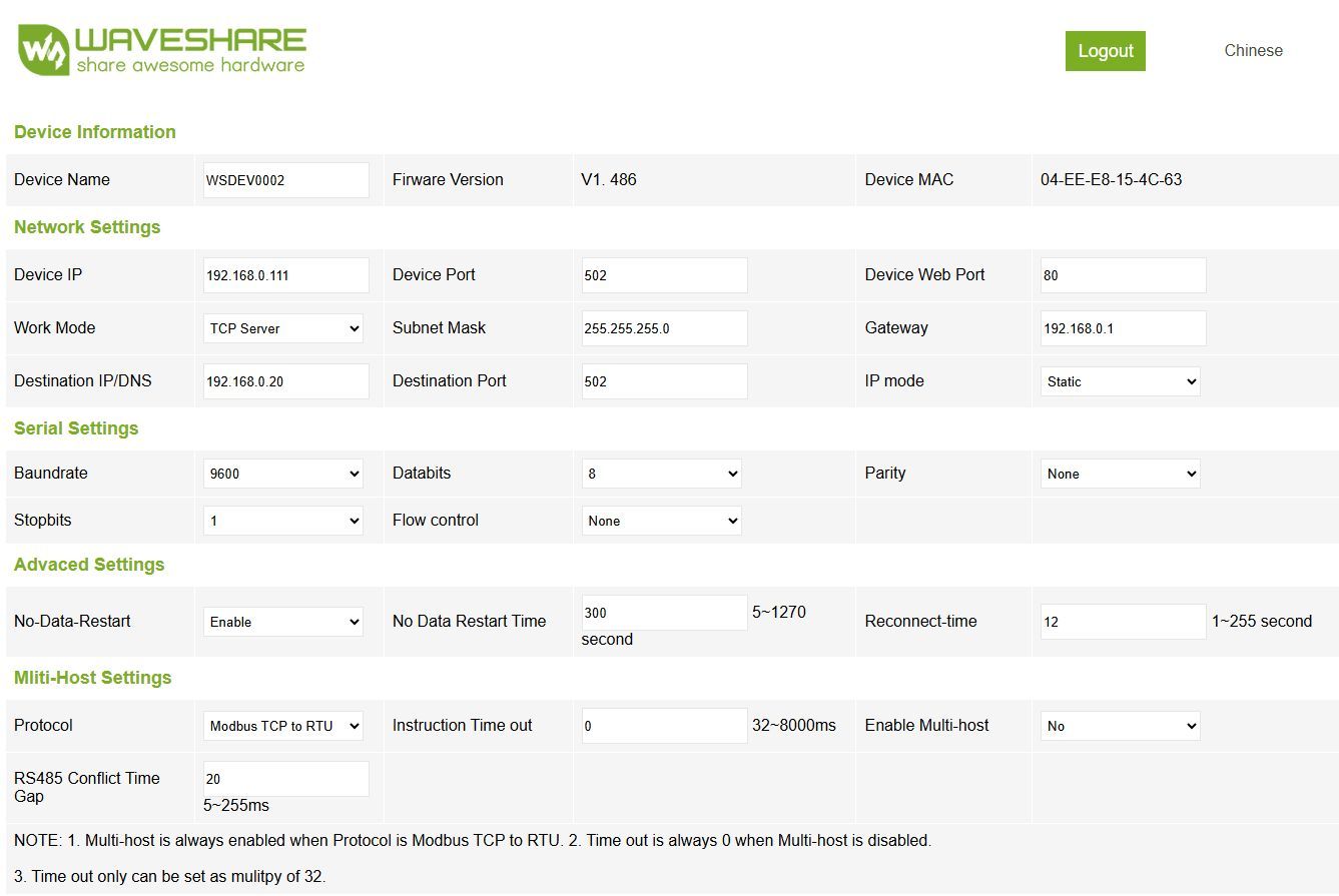

    Hier sind die Einstellungen des Gateways:

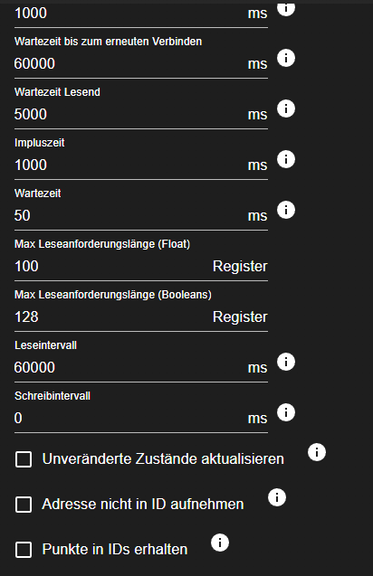

    Hier die des Modbus Adapters im ioBroker:

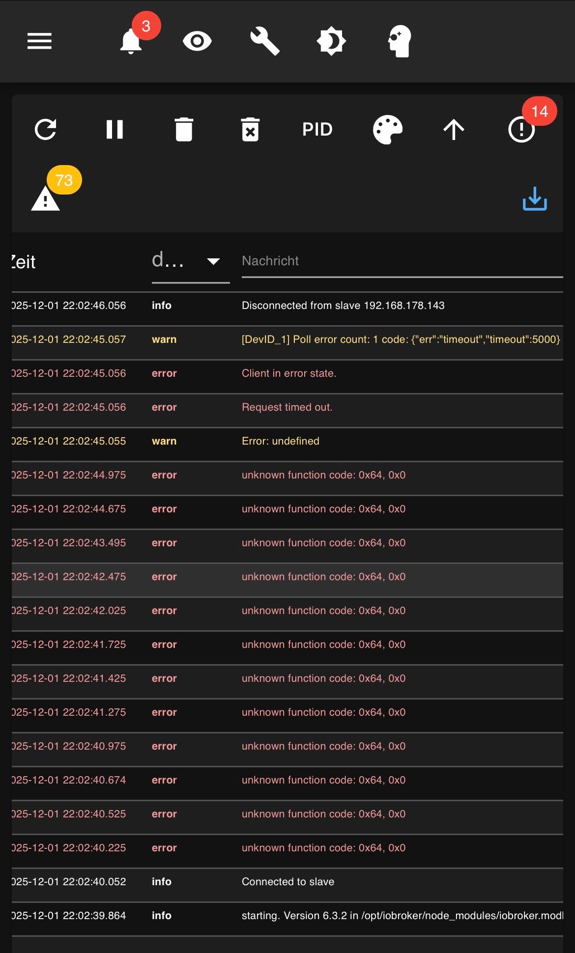

    Der Fehlercode war immer entweder FC100 oder unknown function.
    Vielen Dank im Voraus.
    Grüße, Tim

      @Strike498
      Hi, Tim!
      Beim Thema Modbus hab ich mich mit meinen Hybridwechselrichtern auch schon viel herumgeplagt, aber doch alles zum Laufen gebracht. Vielleicht hilft dir Nachstehendes.
      Meine grundlegenden Einstellungen sind (Aufruf mit http://192.168.xxx.yyy/ )
      Ich denke, das Modbus-Polling müsste bei dir auf ON , die Baud-Rate auf 9600 stehen. Wichtig ist auch die Geräte- bzw. Adress-Nr. (1?) in der Modbus-Konfiguration der Heizung einzustellen.
      Weiters muss mindestens eine Registernummer - wahrscheinlich im Holdingregister - eingetragen sein, damit die Kommunikation funktioniert. Laut Google Copilot heißt es: "Eine vollständige Liste der Register findest du im offiziellen Modbus‑Registerhandbuch von HDG Bavaria, das im Service‑Downloadbereich bereitgestellt wird", aber da ist nichts. Am Besten ist, beim Support von HDG Bavaria danach fragen.

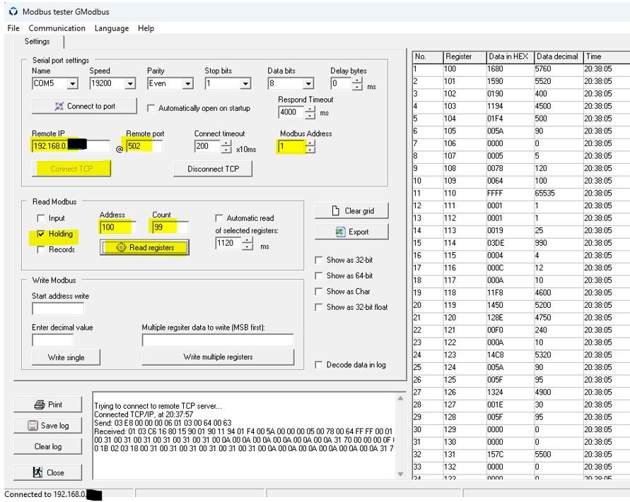

      Sonst muss man die Registernummern etwas mühsam suchen, etwa mit dem Tool GModbus:
      Das geht nur in 100-Schritten (Read registers).
      Vielleicht hilft's! Viel Erfolg, Hans F.

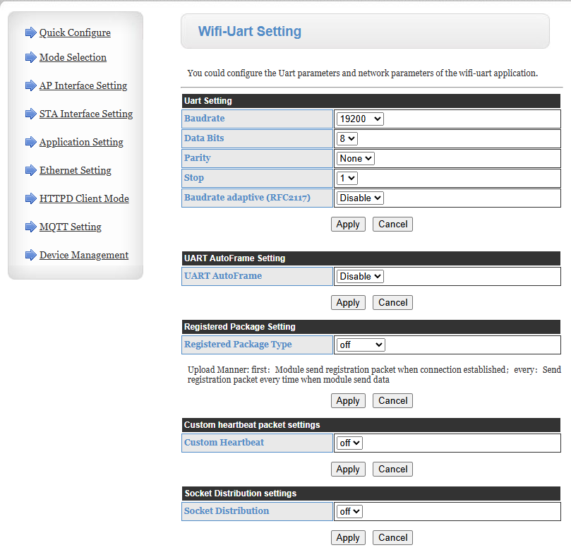

        @fuzzy1955
        Hi Hans,
        erstmal danke für deine Antwort.

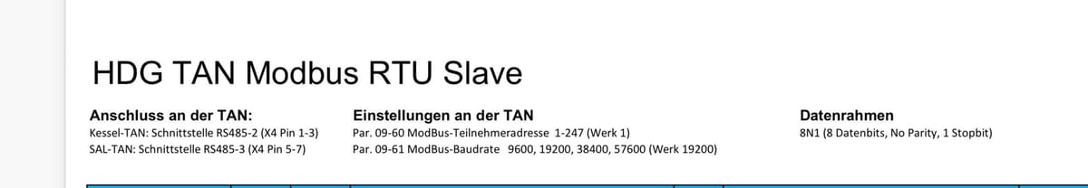

        Die Baudrate der Heizung ist ab Werk auf 19200, deswegen habe ich sie im Gateway auch so eingestellt und die Adresse ist 1.
        Das mit Modbus Polling hatte ich auch schon an, leider hat das auch nichts gebracht.

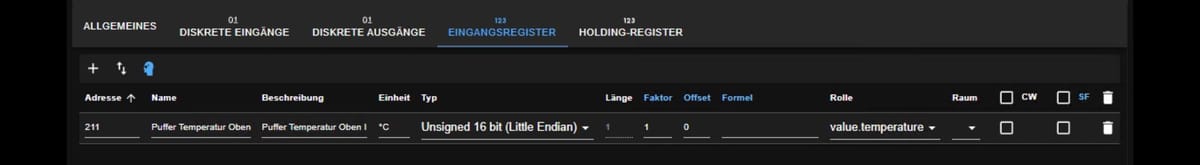

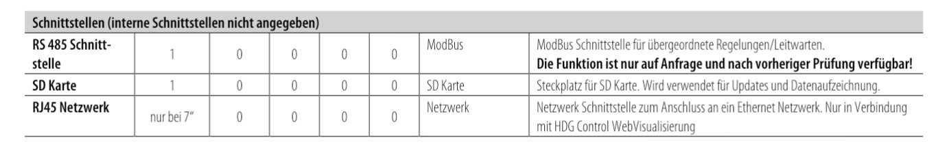

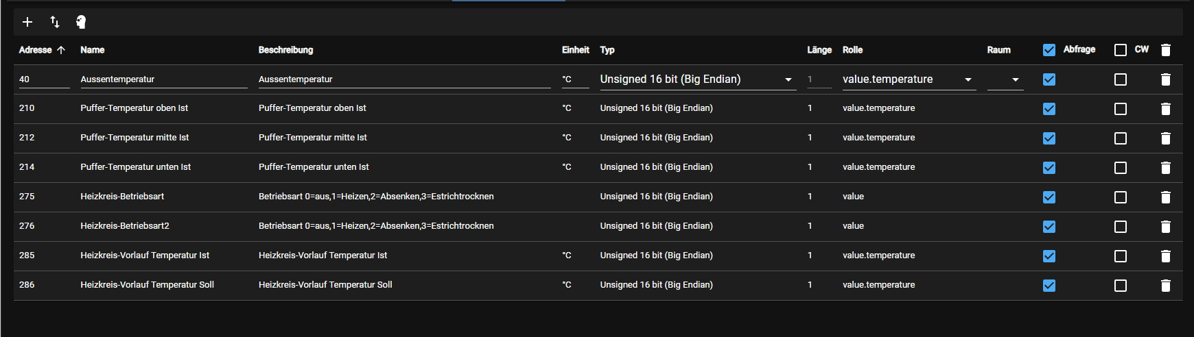

        Die Registerliste habe ich, anbei ein Ausschnitt. Ich wollte exemplarisch mal die 211 auslesen, jedoch geht für mich nicht hervor, ob Holding- oder Inputregister (hab aber beides schon versucht).
          da fehlen wichtige Informationen, wie das jeweilige Datenformat, sowie der Offset.

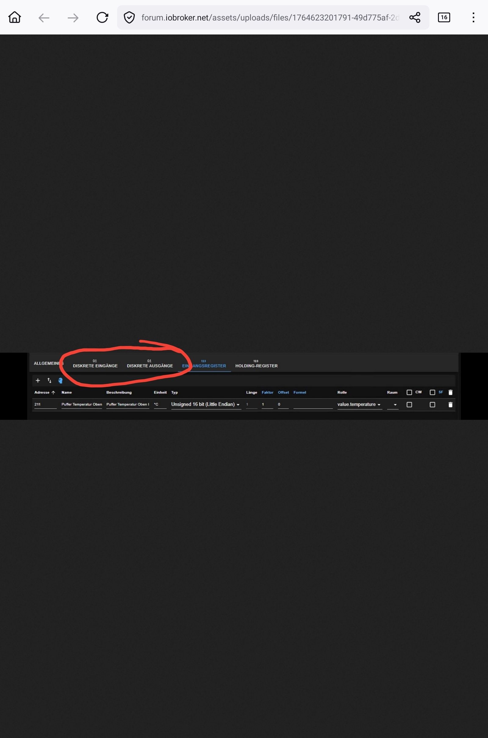

            @Homoran
            Hi Homoran,
            danke dir für deine Antwort.
            Du sagst in der Registerliste fehlen Informationen, also nochmal bei HDG anfragen?
            Und was wäre denn eine andere Möglichkeit, wenn nicht der rtu converter?

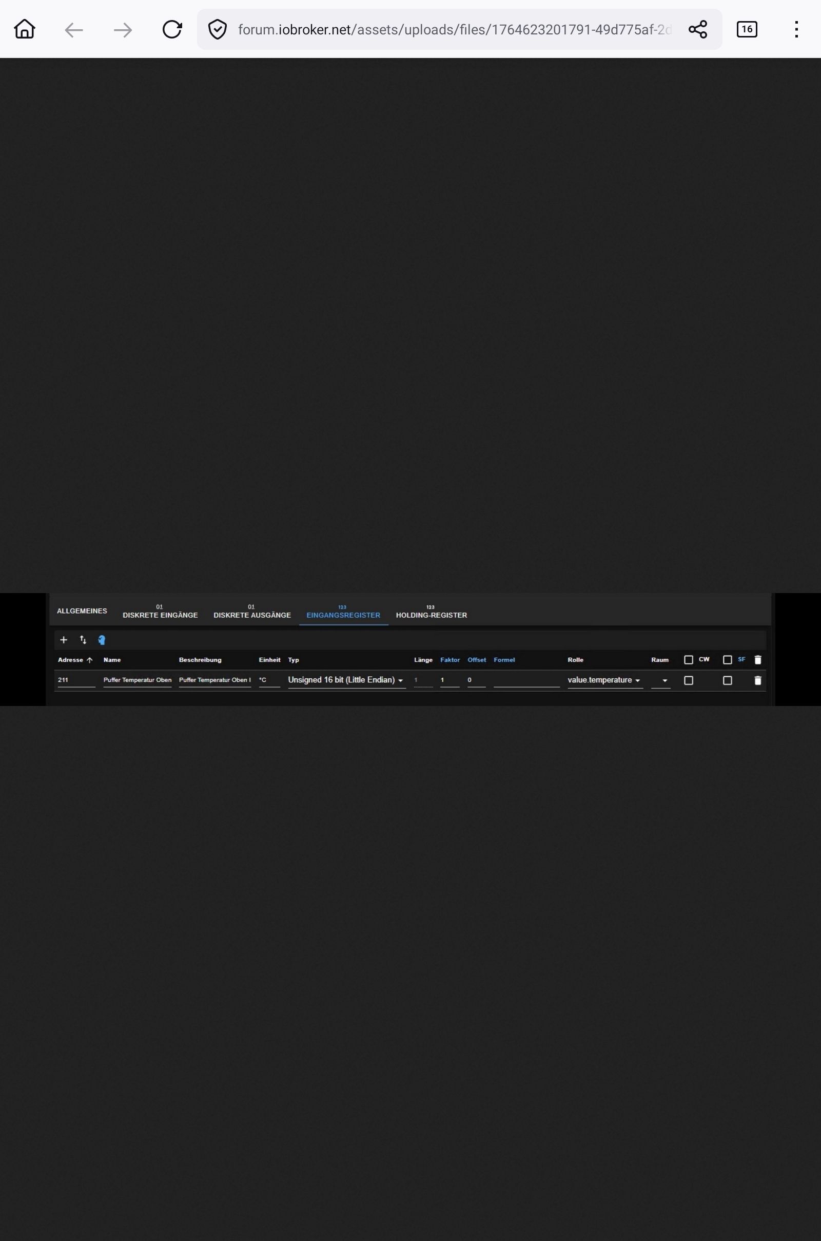

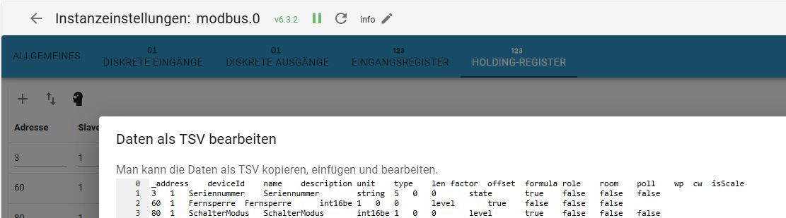

            Hier noch der Eintrag im Register.
            Wie gesagt, hier habe ich bereits Holding und Inputregisters ausprobiert. Auch mit dem Typ habe ich schon herumprobiert.
            Und noch ein Auszug aus dem Log.
            Danke & Grüße, Tim

              @Strike498 sagte in HDG Heizung über Waveshare Modbus Gateway:
              ich denke, dass diese Informationen irgendwo in der Doku stehen werden.
              ich nutze ausschließlich usb2rs485.
              bitte keine sooo hochauflösende microfilme!
              ist fast nicht zu entziffern.
              Wo hast du die eingegebenen Parameter her?
              das ist kein debug-log
              wo kommen denn diese function codes her?
              hast du dich noch woanders Einträge?
              https://en.wikipedia.org/wiki/Modbus#Public_function_codes
              Strike498S 1 Antwort Letzte Antwort

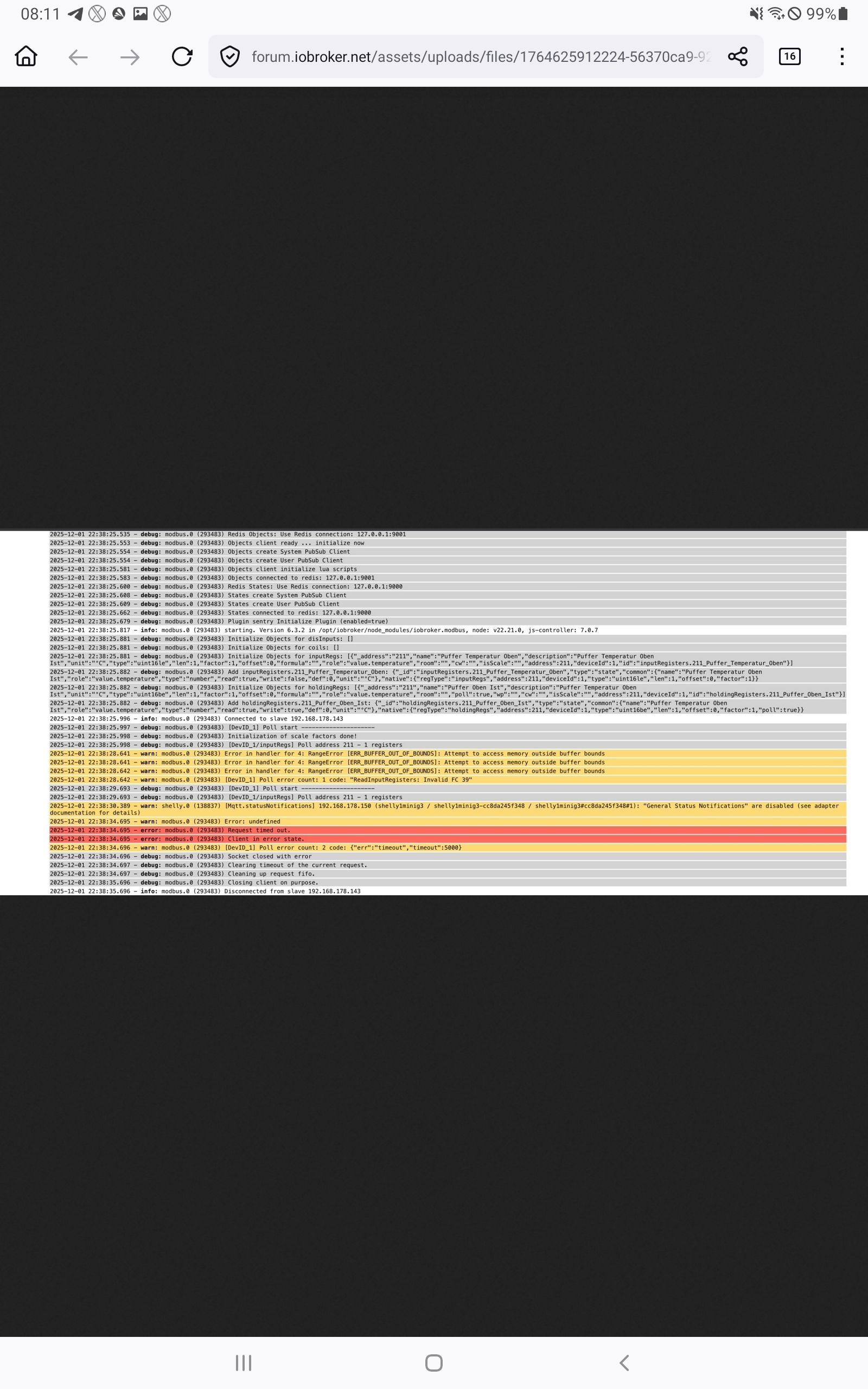

                @Homoran
                In der Liste, die ich vom Support bekommen habe, stehen nur die ganzen Registernummern und das hier.
                Ich habe versucht die Parameter mit Hilfe von ChatGPT zu ermitteln, was leider fehlgeschlagen ist.
                Sorry, hier der debug log.
                Nein, sonst habe ich nirgend irgendwelche Einträge.
                Grüße, Tim
                  hier der debug log.
                  bitte als Text in code-tags!
                  das hier ist nicht zu erkennen
                  bitte lesen:

                    @Homoran
                    Danke für den Beitrag, werde ich in Zukunft berücksichtigen.
                    Hier nochmal der Log.

                    2025-12-02 12:03:37.500 - info: modbus.0 (298011) starting. Version 6.3.2 in /opt/iobroker/node_modules/iobroker.modbus, node: v22.21.0, js-controller: 7.0.7
                    2025-12-02 12:03:37.560 - debug: modbus.0 (298011) Initialize Objects for disInputs: []
                    2025-12-02 12:03:37.560 - debug: modbus.0 (298011) Initialize Objects for coils: []
                    2025-12-02 12:03:37.560 - debug: modbus.0 (298011) Initialize Objects for inputRegs: [{"_address":"211","name":"Puffer Temperatur Oben","description":"Puffer Temperatur Oben Ist","unit":"°C","type":"uint16le","len":1,"factor":1,"offset":0,"formula":"","role":"value.temperature","room":"","cw":"","isScale":"","address":211,"deviceId":1,"id":"inputRegisters.211_Puffer_Temperatur_Oben"}]
                    2025-12-02 12:03:37.560 - debug: modbus.0 (298011) Add inputRegisters.211_Puffer_Temperatur_Oben: {"_id":"inputRegisters.211_Puffer_Temperatur_Oben","type":"state","common":{"name":"Puffer Temperatur Oben Ist","role":"value.temperature","type":"number","read":true,"write":false,"def":0,"unit":"°C"},"native":{"regType":"inputRegs","address":211,"deviceId":1,"type":"uint16le","len":1,"offset":0,"factor":1}}
                    2025-12-02 12:03:37.560 - debug: modbus.0 (298011) Initialize Objects for holdingRegs: [{"_address":"211","name":"Puffer Oben Ist","description":"Puffer Temperatur Oben Ist","unit":"°C","type":"uint16be","len":1,"factor":1,"offset":0,"formula":"","role":"value.temperature","room":"","poll":true,"wp":"","cw":"","isScale":"","address":211,"deviceId":1,"id":"holdingRegisters.211_Puffer_Oben_Ist"}]
                    2025-12-02 12:03:37.561 - debug: modbus.0 (298011) Add holdingRegisters.211_Puffer_Oben_Ist: {"_id":"holdingRegisters.211_Puffer_Oben_Ist","type":"state","common":{"name":"Puffer Temperatur Oben Ist","role":"value.temperature","type":"number","read":true,"write":true,"def":0,"unit":"°C"},"native":{"regType":"holdingRegs","address":211,"deviceId":1,"type":"uint16be","len":1,"offset":0,"factor":1,"poll":true}}
                    2025-12-02 12:03:37.680 - info: modbus.0 (298011) Connected to slave
                    2025-12-02 12:03:37.681 - debug: modbus.0 (298011) [DevID_1] Poll start ---------------------
                    2025-12-02 12:03:37.682 - debug: modbus.0 (298011) Initialization of scale factors done!
                    2025-12-02 12:03:37.682 - debug: modbus.0 (298011) [DevID_1/inputRegs] Poll address 211 - 1 registers
                    2025-12-02 12:03:37.683 - debug: modbus.0 (298011) Sending pdu to the socket.
                    2025-12-02 12:03:38.643 - error: modbus.0 (298011) unknown function code: 0x64, 0x0
                    2025-12-02 12:03:39.362 - error: modbus.0 (298011) unknown function code: 0x64, 0x0
                    2025-12-02 12:03:40.092 - error: modbus.0 (298011) unknown function code: 0x64, 0x0
                    2025-12-02 12:03:40.670 - warn: shelly.0 (138837) [Mqtt.statusNotifications] 192.168.178.150 (shelly1minig3 / shelly1minig3-cc8da245f348 / shelly1minig3#cc8da245f348#1): "General Status Notifications" are disabled (see adapter documentation for details)
                    2025-12-02 12:03:40.842 - error: modbus.0 (298011) unknown function code: 0x64, 0x0
                    2025-12-02 12:03:40.992 - error: modbus.0 (298011) unknown function code: 0x64, 0x0
                    2025-12-02 12:03:41.863 - error: modbus.0 (298011) unknown function code: 0x64, 0x0
                    2025-12-02 12:03:42.312 - error: modbus.0 (298011) unknown function code: 0x64, 0x0
                    2025-12-02 12:03:42.612 - error: modbus.0 (298011) unknown function code: 0x64, 0x0
                    2025-12-02 12:03:42.683 - warn: modbus.0 (298011) Error: undefined
                    2025-12-02 12:03:42.683 - error: modbus.0 (298011) Request timed out.
                    2025-12-02 12:03:42.684 - error: modbus.0 (298011) Client in error state.
                    2025-12-02 12:03:42.685 - warn: modbus.0 (298011) [DevID_1] Poll error count: 1 code: {"err":"timeout","timeout":5000}
                    2025-12-02 12:03:42.686 - debug: modbus.0 (298011) Socket closed with error
                    2025-12-02 12:03:42.687 - debug: modbus.0 (298011) Clearing timeout of the current request.
                    2025-12-02 12:03:42.687 - debug: modbus.0 (298011) Cleaning up request fifo.
                    2025-12-02 12:03:43.683 - debug: modbus.0 (298011) Closing client on purpose.
                    2025-12-02 12:03:43.684 - info: modbus.0 (298011) Disconnected from slave 192.168.178.143
                    • Strike498S Strike498
                      @Homoran
                      2025-12-02 12:03:37.207 - debug: modbus.0 (298011) Redis Objects: Use Redis connection: 127.0.0.1:9001
                      2025-12-02 12:03:37.224 - debug: modbus.0 (298011) Objects client ready ... initialize now
                      2025-12-02 12:03:37.226 - debug: modbus.0 (298011) Objects create System PubSub Client
                      2025-12-02 12:03:37.226 - debug: modbus.0 (298011) Objects create User PubSub Client
                      2025-12-02 12:03:37.257 - debug: modbus.0 (298011) Objects client initialize lua scripts
                      2025-12-02 12:03:37.260 - debug: modbus.0 (298011) Objects connected to redis: 127.0.0.1:9001
                      2025-12-02 12:03:37.279 - debug: modbus.0 (298011) Redis States: Use Redis connection: 127.0.0.1:9000
                      2025-12-02 12:03:37.288 - debug: modbus.0 (298011) States create System PubSub Client
                      2025-12-02 12:03:37.288 - debug: modbus.0 (298011) States create User PubSub Client
                      2025-12-02 12:03:37.342 - debug: modbus.0 (298011) States connected to redis: 127.0.0.1:9000
                      2025-12-02 12:03:37.357 - debug: modbus.0 (298011) Plugin sentry Initialize Plugin (enabled=true)
                      @Strike498 Damit komme ich im Moment nicht weiter.
                      noch Ideen:
                      • gibt es in dem rtu2eth Umsetzer auch ein log?
                        • oder wenigstens Angaben zu empfangenen und gesendeten Paketen seriell und Netzwerk?
                      • sind die Adressen Hex oder dezimal?
                        Ich habe auch schon seitenweise Nachrichten mit ChatGPT ausgetauscht, das hat am Ende nichts gebracht.
                        Vielleicht hast du noch weitere Tipps für mich. Danke schon mal im Voraus
                        Hi Tim,
                        Womit hast du am "Waveshare RS485 to Eth Konverter" die folgenden Werte eingestellt?
                        • IP-Adresse aus dem internen Netzwerk, möglichst fix, z.B. 192.168.0.xxx
                        • IP-Gateway und Subnet Mask
                        • Baud-Rate = 19200 (Standard ist 9600)
                        • Modbus-Adress-Nr. (1, 2, …) aus der Modbus-Konfiguration des angekoppelten Gerätes
                        • Protokoll: Modbus TCP
                        • Arbeitsmodus: TCP-Server
                        • Device-Port: 502.
                        Gruß,
                        hf
                          @Homoran
                          Grüße, Tim

                          Etwas zu dem Log-Eintrag "modbus RangeError .. Attempt to access memory outside buffer bounds" habe ich gefunden:
                          Typische Auslöser sind:
                          • Falsche Registeradressen: Abfrage von nicht existierenden oder gesperrten Registern.*
                          • Falsche Länge: Zu viele Register in einem Block konfiguriert.*
                          • Gerätefehler: Unvollständige oder fehlerhafte Antwortpakete (z. B. CRC-Fehler, Timeouts).*
                          • Gateway-Probleme: Bei RS485‑Ethernet-Adaptern (z. B. Waveshare) können Paketverluste oder Terminierungsprobleme auftreten.*
                          • Firmware/Adapter-Bug: Manche Modbus-Geräte liefern nicht standardkonforme Antworten.

                              @Homoran
                              Hallo, nochmal danke für eure Bemühungen.
                              Das Gateway ist ein Waveshare rs232/485 to wifi/eth.
                              Alles was ich konfiguriert habe im Gateway habe ich oben schon gepostet, bis auf den Mode. Der ist auf Modbus TCP <-> Modbus RTU eingestellt. Das lässt sich alles über das Webinterface einstellen
                              Eine Möglichkeit den Log des Konverters auszulesen, habe ich nicht gefunden.
                              Du meintest es fehlen Informationen in der Registerliste. Denkst du da sollte ich nochmal beim Hersteller anfragen?
                              Grüße, Tim

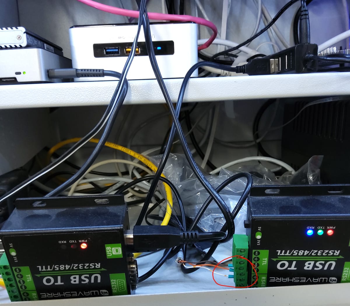

                                        Du empfiehlst usb2rs485?
                                        @Strike498 ich hab die großen waveshare
                                        und die kleinen Sticks
                                        läuft alles ohne Probleme.
                                        Wenn was icht auf Anhieb passt, kann man es schnell eingrenzen
                                          Strike498S Offline
                                          Strike498S Offline
                                          Strike498
                                          @Homoran
                                          Hmm okay, dann muss ich nur schauen wie ich ein Kabel von meinem RPi zur Heizung bekomme.
