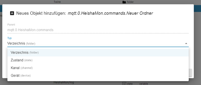

    Eine Sache die mir aufgefallen ist: Es ist häufig die Rede davon, das Datenpunkte angelegt werden müssen. Ich kann Datenpunkt aber bei der Erstellung von neuen Objekten nicht auswählen.
    Bild Text
    Also habe ich die ganze Zeit mit Zustand/State herumprobiert. Falls das schon das Problem ist: Warum kann ich keinen Datenpunkt erstellen?

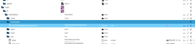

    Die Ordnerstruktur sieht folgendermaßen aus:
    Bild Text

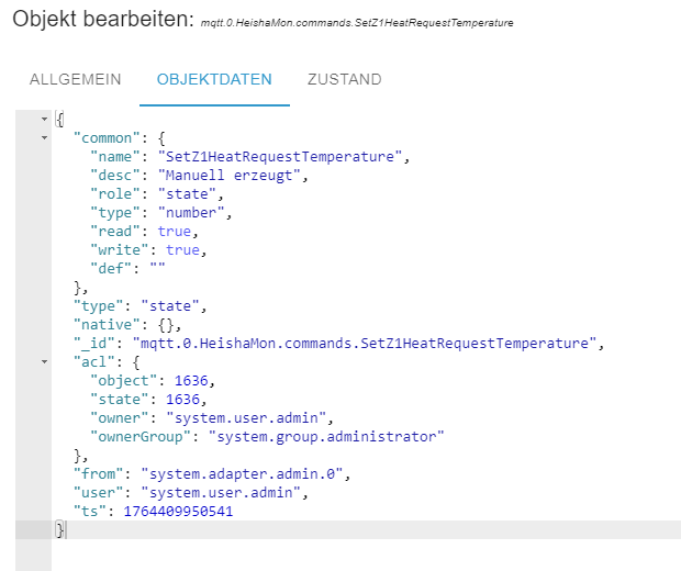

    Das Objekt selbst so:
    Bild Text
    Auf dieses Objekt habe ich anschließend versucht, Werte zu schreiben, mit VIS2, Blockly-Script aber auch einfach durch "Wert setzen". An den Werten in der WP ändert dies nichts.
