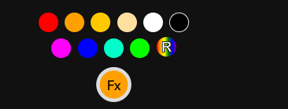

    hallo wieder eine dumme Frage von mir...wie immer. Gibt es eine Möglichtkeit ein Befehl per Post an WLED abzusenden. Denn in App gibt es ja die Farben die unter dem colorpicker sind. ich möchte ,,,wenn es geht per Post in den adapter WLED den Post schicken. ich hoffe man versteht mich.
    wenn ich in der App klicke die in meinem Netzwerk sind sollte es doch gehen...so mein gedanke.
    danke erst mal..lg
