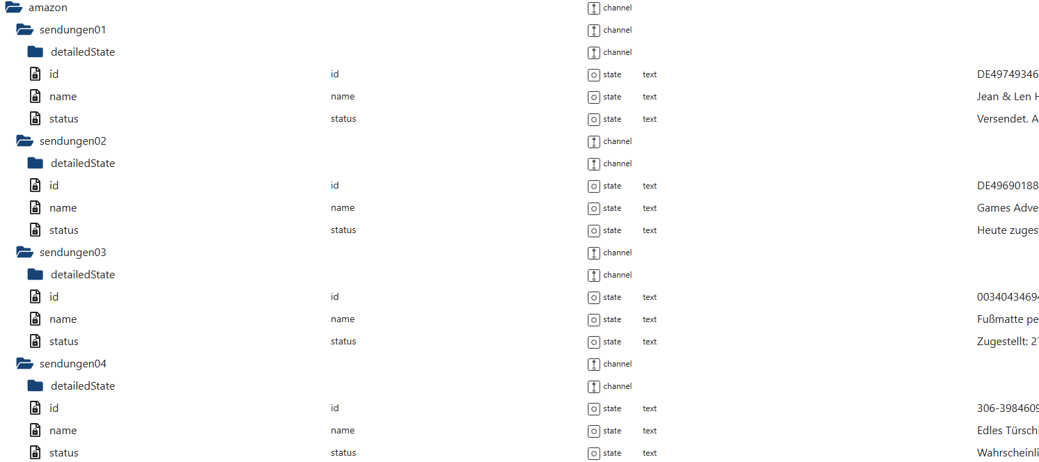

        @Ro75
        Also bei mir nicht...
        Hier das allproviderObjects:
          "028-7495903-8916310": {
            "id": "028-7495903-8916310",
            "name": "Philips Hue Gradient Signe Tischleuchte weiß 730lm, 16 Millionen Farben und Farbverläufe, dimmbar, steuerbar via App, kompatibel mit Amazon Alexa (Echo, Echo Dot)",
            "status": "Bestellt. Zustellung: 4. Dezember - 5. Dezember",
            "source": "AMZ",
            "tracking": "/progress-tracker/package/pt1-redirect?itemId=nnnlmohrmqqquo&ref=ppx_yo2ov_dt_b_track_package&orderId=028-7495903-8916310&shipmentId=DQ4M5nKTM",
            "delivery_status": 20
          "DE4977030376": {
            "id": "DE4977030376",
            "name": "028-6134275-7793923",
            "status": "Bestellt. Ankunft morgen",
            "source": "AMZ",
            "tracking": "/progress-tracker/package/pt1-redirect?itemId=nnnksxqsrrrvoo&ref=ppx_yo2ov_dt_b_track_package&orderId=028-6134275-7793923&shipmentId=Ugll4hwhq",
        Da macht er bei Name dann die Bestellnummer rein und bei ID irgendwas anders...
        Hier mal Screenshot:
        Ist das bei dir anders?

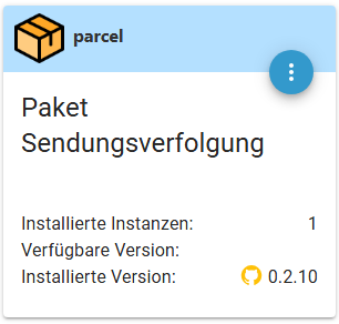

                        Ro75
                        Ro75.

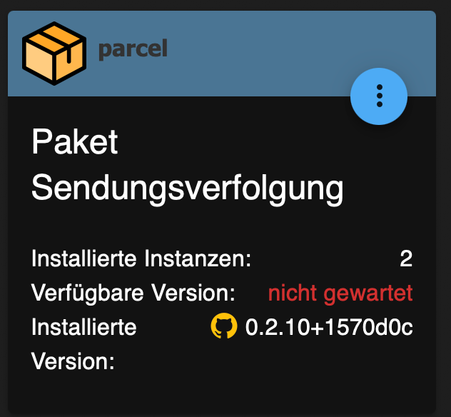

                        • ? Offline
                          ? Offline
                          Ein ehemaliger Benutzer
                          Scheinbar hab ich noch ne andere? verstehe nur nicht wie oder was genau das ist...

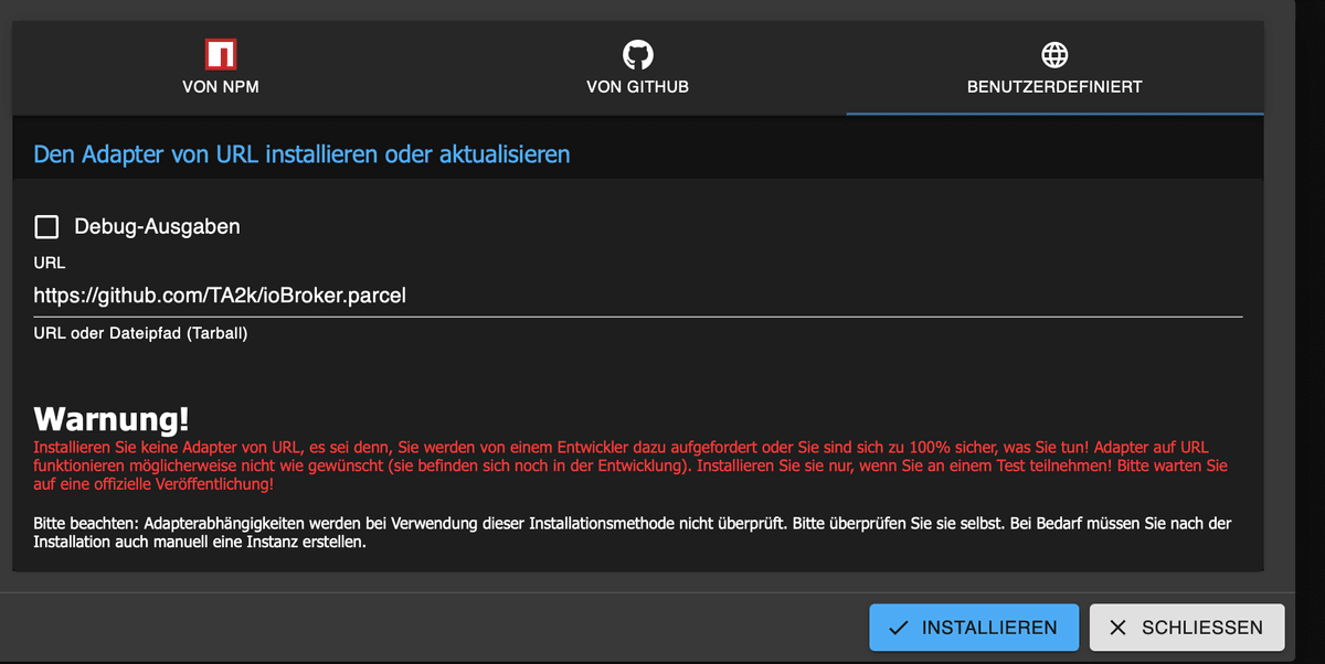

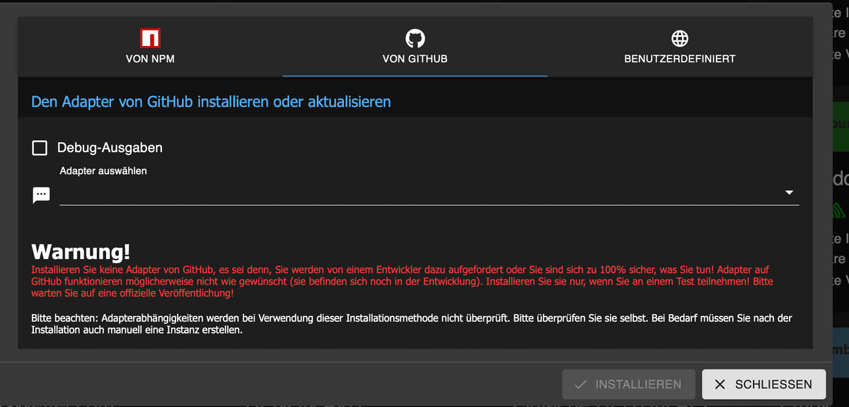

                            hab jetzt gerade nochmal darüber installiert über installieren aus eigener URL, dann von Github ausgewählt und die Adresse eingeben, jetzt steht zwar 0.2.10 da, aber unter name immer noch die Nummer ...
                            • ? Ein ehemaliger Benutzer
                              @Olli_M
                              Vielleicht solltest du auch 'ordentliche' Versionen aus 'ordentlichen' Repos verwenden und keine wilden Verionen aus dem GitHub fischen.
                              Mein Screenshot ist aber zugegebenermaßen auch nicht von einer stabilen oder Beta-Version.

                                  @Olli_M sagte in Parcel Adapter Fehler kann sich den jemand anschauen?:
                                  na er sollte doch immer die letzte stable holen oder nicht?
                                  Wer ist 'er'? Dein System installiert immer die Version, die 'er' (in dem Fall wohl Olli_M) per Befehl vorgibt. Wenn du sagst, nimm den letzten, ggfls. kaputten Code frisch vom Arbeitsplatz des Coders, dann tut 'er' das auch.

                                    wo wählt man das denn aus bitte??? wie kann ich eine bestimmte version als ZIP dann hochladen? das stimmt doch was nicht...
                                    du kannst doch nur NPM/Github oder benutzerdeifiziert auswählen und dann das directory oder übersehe ich etwas?

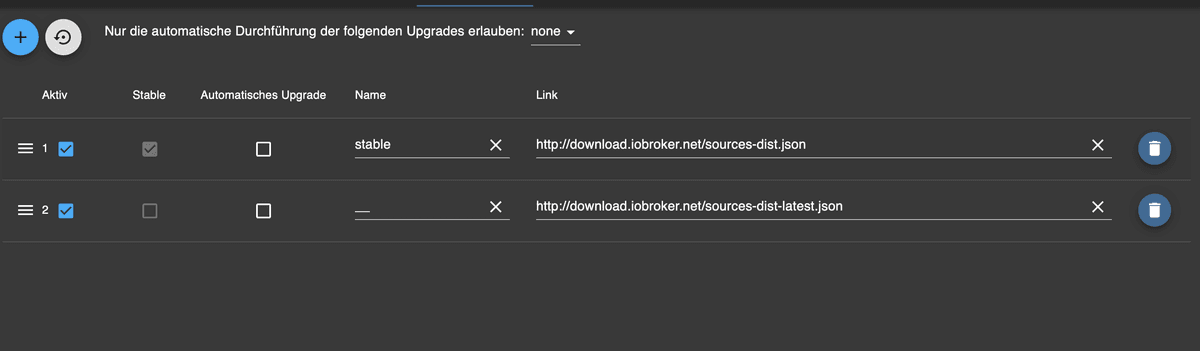

                                          Ich versteh da schon nicht was du da warum und wie aus drei Quellen zusammenstolperst...
                                          iob add ADAPTERNAME
                                          zieht immer die letzte Version aus dem jeweils aktiven Repo.
                                          Unter Experten-Einstellugen (der Name ist Programm!) kann man dann per Reiter npm ein ordentliches Release aus npm (ist dann meist, aber auch nicht immer gleich dem Beta-Repo), per GitHub 'irgendeinen' Code direkt vom Arbeitstisch des Coders ziehen. Der kann aber in jedem Zustand sein, nicht laufen, deine Katze töten oder auch einen HotFix enthalten. Das installiet man von dort nur in Absprache mit dem Coder, weil der weiß in welchem Zustand sein Code ist. Und von einer URL kannst du ganz freihändig beliebigen Code reinjubeln.
                                          Das hab ich z. B. zufällig genau bei dem parcel-Adapter gemacht, weil ich den Code geforkt habe und da eine andere Abhängigkeit zum testen von Dingen drin habe.
