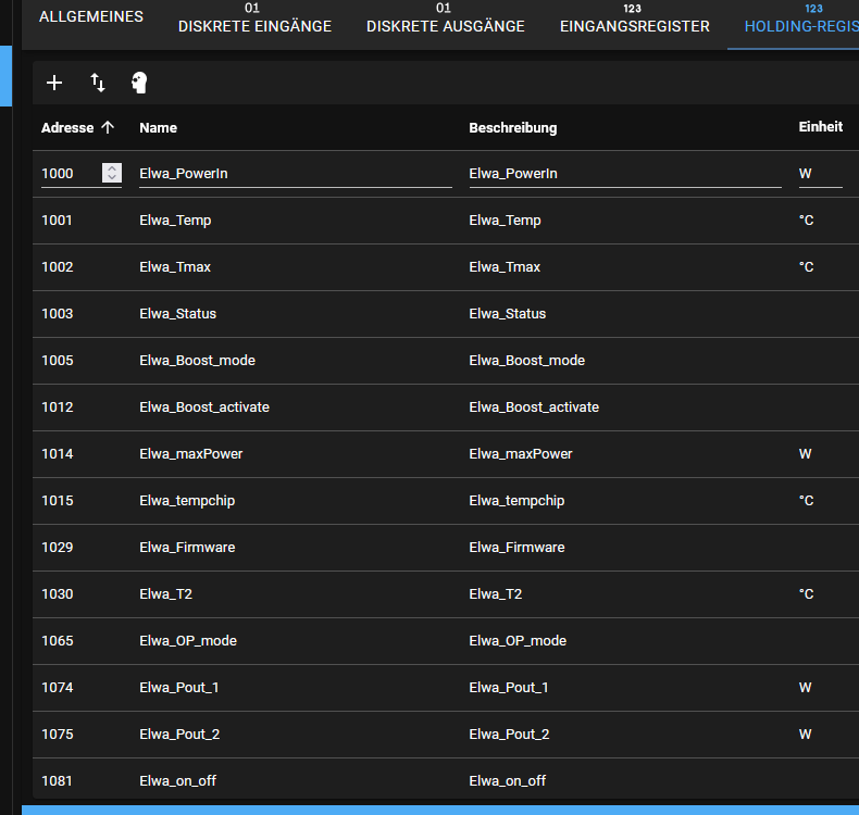

      Ich hab einfach den Modbus Adapter genommen ;-)

            @denjo sagte in myPV AC Elwa2 auslesen.:
            vom Wifi Meter
            Du hast ioBroker und nutzt son teures Ding? Ich "sende" das was verheizt werden darf auch per Modbus.

                  @warp735 sagte in myPV AC Elwa2 auslesen.:
                  oder vielleicht habe ich es nur falsch eingestellt mit modbus in der elwa, kannst du mir sagen/zeigen wo du das eingestellt hast?
