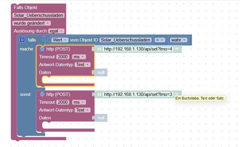

    ich möchte die go-e Wallbox in den Überschusslademodus ( Eco) per Script schalten.
    Den http Befehl habe ich im Browser getestet und dieser funktioniert immer wenn ich im Browser es teste.
    Beim Script ändert sich in der Wallbox App leider nicht der Zustand obwohl der Befehl soweit ich sehen kann abgesetzt wird.
    Hier das Script:
    ![Bild Text](Screenshot 2025-11-26 181634.png Bild Link)
    Kann mir hier jemand dabei weiterhelfen?
    Vielen Dank
    Michael

      @mika73 sagte: im Browser getestet
      Hast du es mal mit http(GET) versucht?

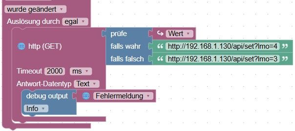

        Vielen lieben Dank für Deine Hilfe.
        Mit GET läufts perfekt.
        Ich dachte das GET für "abholen" von Werten verwendet wird und POST für das Senden von Befehlen.
        Nochmal vielen Dank
