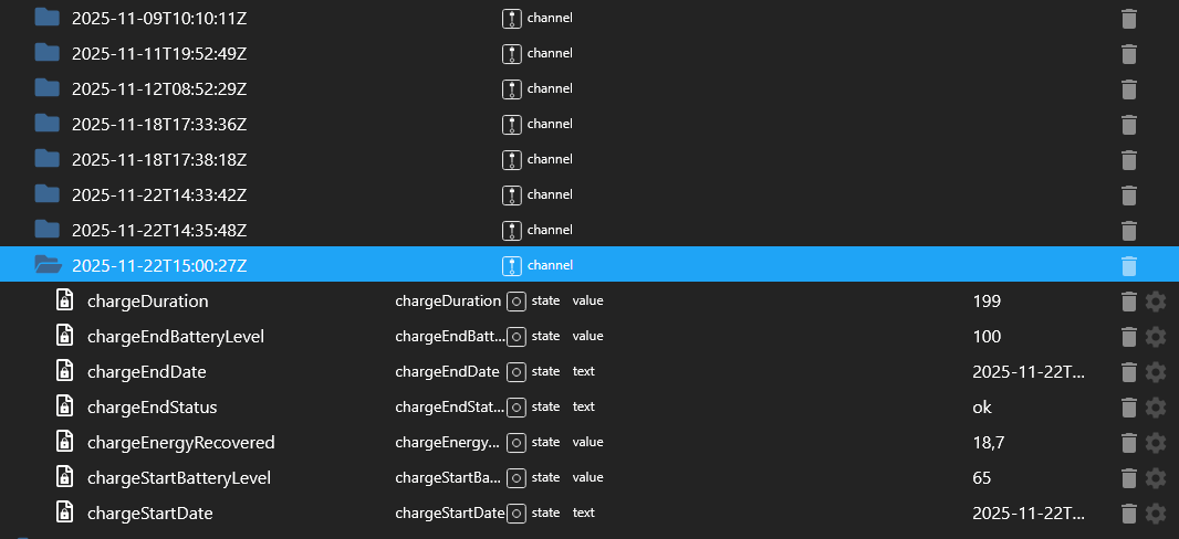

    folgende Situation:
    Mein Renault Zoe Elektroauto ist mit dem renault Adapter an iobroker angebunden.
    Ich möchte den jeweils letzten Ladevorgang auswerten. Der renault Adapter legt dafür allerdings jeweils ein neues Verzeichniss im Objektbaum an:
    Ich möchte die im jüngsten Verzeichniss abgelegten Werte mit einem blockly abfragen. Geht das irgendwie?

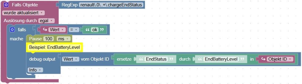

      @quinti sagte: die im jüngsten Verzeichniss abgelegten Werte mit einem blockly abfragen. Geht das irgendwie?
      Das Erfassen von neu erstellten Datenpunkten funktioniert nur mit RegExp:
      • Q Offline
        Q Offline
        quinti
        klappt, danke!!!
