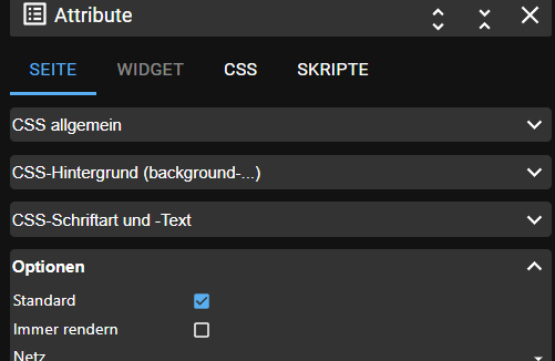

      Schaum mal ob du bei bei der Rolladen_View den Harken "main" gesetzt hast
      • B Offline
        B Offline
        badsnoopy667
        schrieb am zuletzt editiert von badsnoopy667
        Hi Cinimod!
        Danke! Ja, ich denke das ist es. Bei mir sieht das zwar noch anders aus (oben über dem View, nicht rechts daneben). Aber da ist "Default" angehakt. Dummerweise ist es ausgegraut und ich kann das nicht ändern. Hast Du dazu eine Idee?
        Edit: Ist geklärt: Man muss erst eine Default Auflösung auswählen, dann ist Default nicht mehr ausgegraut.
        Habe es jetzt umgestellt, funktioniert!
        Vielen Dank!!!

            muss @badsnoopy667 aber recht geben, was du in der App unter "Allgemein" als View hinterlegst, sollte er eigentlich laden, unabhängig davon was du als Default angeben hast. Es sei denn du hast da nichts drin stehen... dann wird er vermutlich darauf zurück greifen.
