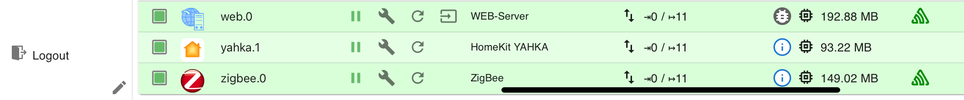

    Mittlerweile komme ich mir fast schon wie ein Trüffelschwein vor, aber statt Trüffel finde ich bloß Schwierigkeiten, Ungereimtheiten, .. Vermutlich ist der hier geschilderte Fehler ebenfalls durch meinen Umzug von einem Pi 4 -> Pi 5 verursacht.
    Wie ich hier beschrieben habe, gelang es mir nicht, YAHKA auf dem neuen Pi 5 wiederherzustellen. Ich habe daher eine zweite Instanz YAHKA.1 eingerichtet und von Hand die Einstellungen aus YAHKA.0 in diese neue Instanz übertragen. Anschließend habe ich die Instanz YAHKA.0 gelöscht.
    Dennoch sichert BackItUp nach wie vor diese gelöschte Instanz. Wieder einmal bin ich ratlos.

      Du musst noch das Verzeichnis "yahka.0. ..." unter "/opt/iobroker/iobroker-data" löschen. Das bleibt beim Löschen der Instanz bestehen. Ein ähnliches Thema gibt es auch bei den Zigbee Instanzen.

        Danke für den Hinweis. Ich habe das Verzeichnis gelöscht. Das Backup läuft nun sauber durch. ;-)
