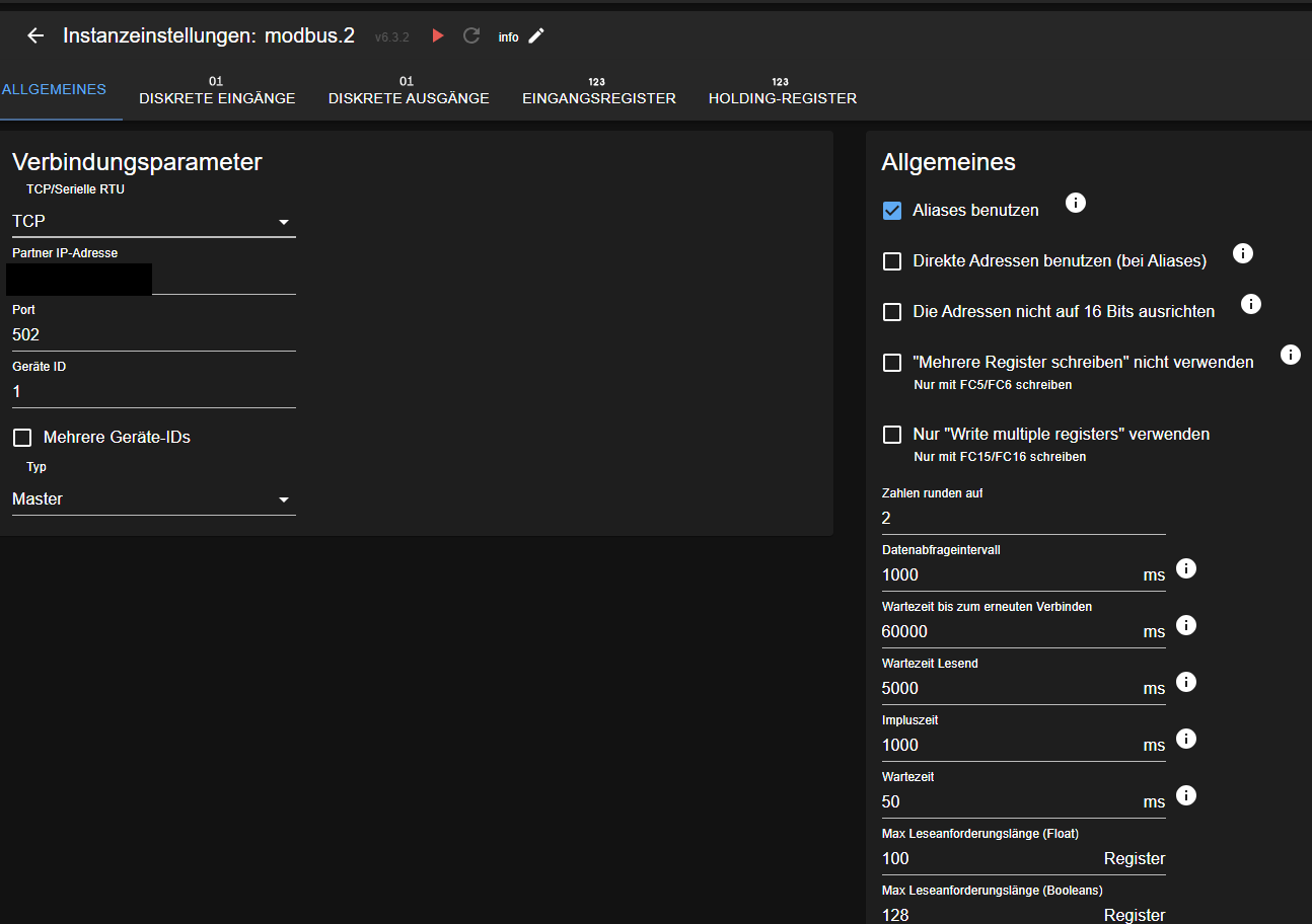

    Ok - fein, also gleich in den Einstellungen der Wallbox-Weboberfläche unter Verbindungen->Modbus-Server auf On geschaltet.

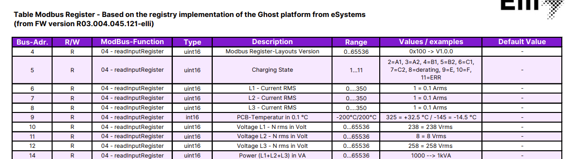

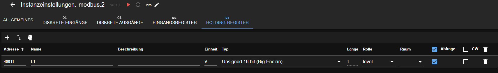

    Dann versucht im iobroker mit dem Modbus-Adapter einzubinden. Ein bisschen googeln, dann findet man die "Table Modbus Register v1.0". Ich habe nur die IP der Wallbox eingegeben, Typ auf "Master" gestellt und als Test Register 40011 uint16 lesend abgefragt. -> Tja, aber es funktioniert einfach nicht.
    Hat das schon mal jemand hinbekommen?

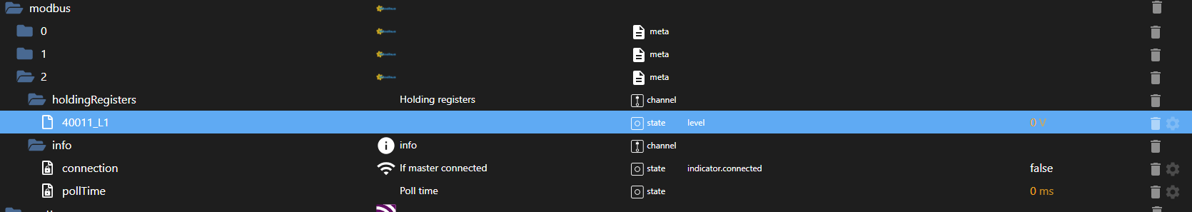

    Screenshots iobroker:
    Screenshot Modbus Register-Liste:
    Was mache ich falsch?

      Bist Du sicher, dass die Box als Modbus-Client arbeitet? Da steht ja Modbus-Server Funktionalität.
      Ich habe keine ELLi (sondern KEBA). Aber für mich sieht das so aus, als ob das zur direkten Kommunikation mit einem Modbus-Zähler gedacht ist.

        Hallo Jan,
        ich vermute, die IP-Adresse kannst du bei der Wallbox woanders als bei "Modbus Server" eintragen. Aber es müsste jedenfalls zur IP noch Portnummer, Baudrate, Stopbits, Protokoll (Modbus TCP to RTU) zum Eintragen sein. Es fehlt ja bereits die Connection. Pingen funktioniert sicher auch nicht? EinTool zum Testen unter MS Win ist etwa der CAS ModbusScanner oder VirCom.

          Die Wallbox ist im Netzwerk. Ich komme per Web drauf usw., das funktioniert soweit. Sie hat auch eine Verbindung zu meinem Kostal Smart Energy Meter und zeigt Strombezug und Einspeisung an. Darüber kann sie ohne viel "Schnickschnack" PV-Überschuss Laden.
          Nun dachte ich, dass die "Modbus-Server"-Funktionalität (die ich zum Testen eingeschaltet habe) es erlaubt per Modbus TCP auf die Wallbox zuzugreifen. Aber das geht wohl nur über die serielle Modbus-Schnittstelle.
          Siehe Antwort vom Elli-Support:
          "Die Aktivierung des Wallbox-Kommunikationsmoduls (TCP/seriell) hängt davon ab, wie der Modbus-Zähler an die Wallbox angeschlossen ist (siehe vorherige Nachricht).
          Wenn Sie den kWh-Verbrauch überprüfen und die Photovoltaikanlage steuern möchten, verbinden Sie die Wallbox mit der Elli-App, um Zugriff auf alle Funktionen zu erhalten.
          Wenn Sie die Wallbox an eine externe Schnittstelle (z. B. IOBroker) anschließen möchten, müssen Sie die Wallbox über das OCPP-Protokoll verbinden."
          Insofern hat sich meine Frage erledigt. Danke euch.
