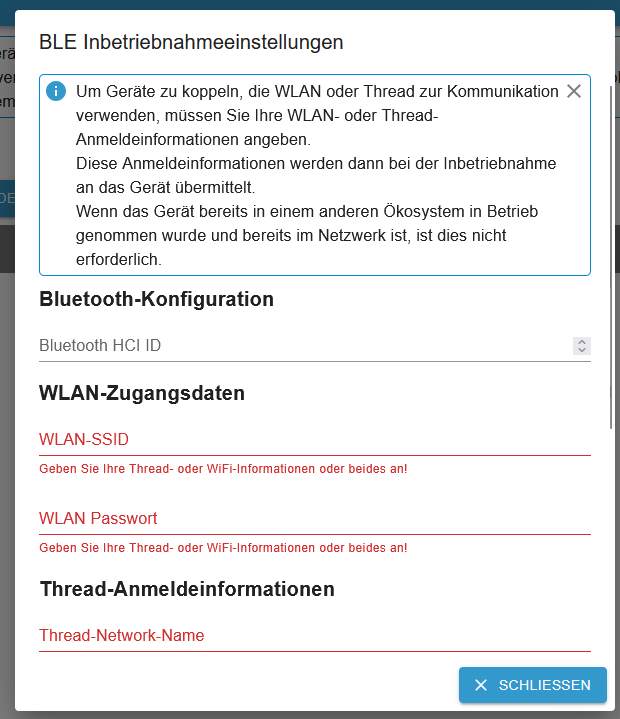

              Bekommst du eine Fehlermeldung und ist dein Handy in Wifi bei dir zu Hause im 2,4 ghz?

                  Und mach auch Bluetooth an.

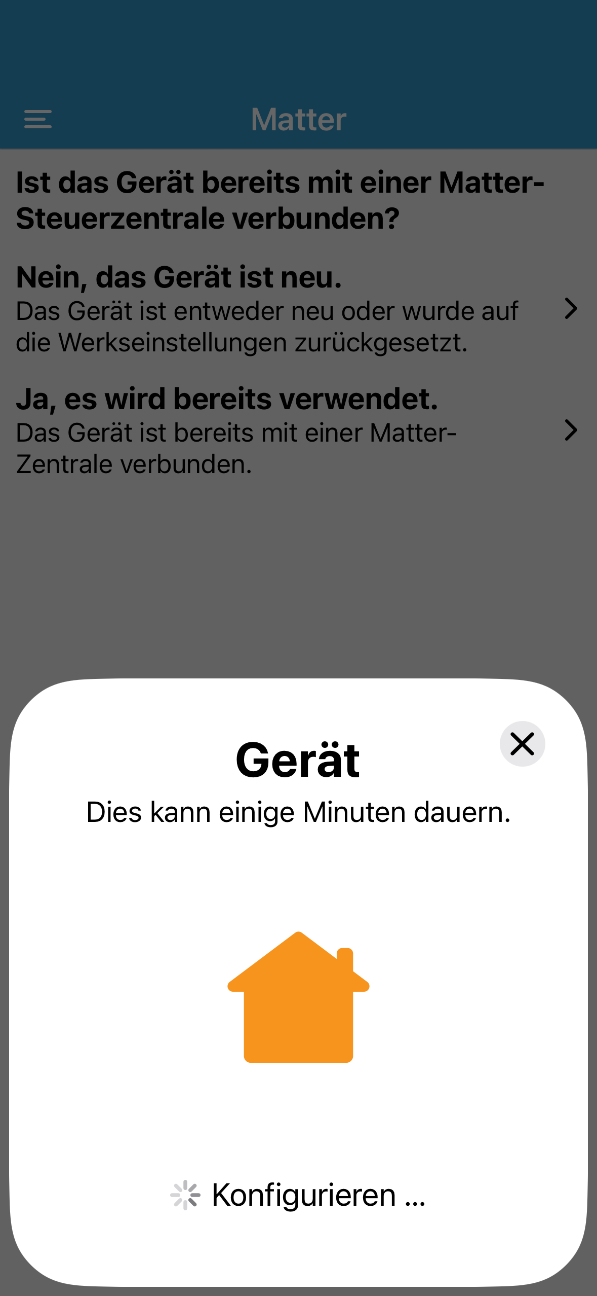

                              Heute heute ging es wieder los, 101 Versuch.
                              Ziel: Matter Steckdose direkt mit dem IOBroker verbinden.
                              Vorgehen:
                              Matter Adapter auf debug gestellt.
                              5 Ghz Wlan abgestellt
                              Bluetoot am Handy an
                              Steckdose Resettet
                              Steckdose in Paring Mode versetzt

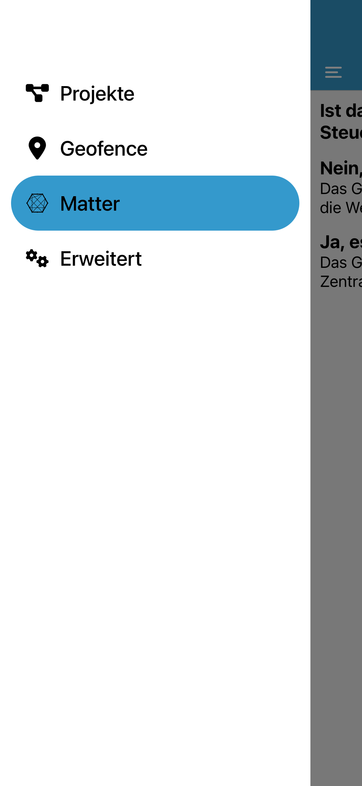

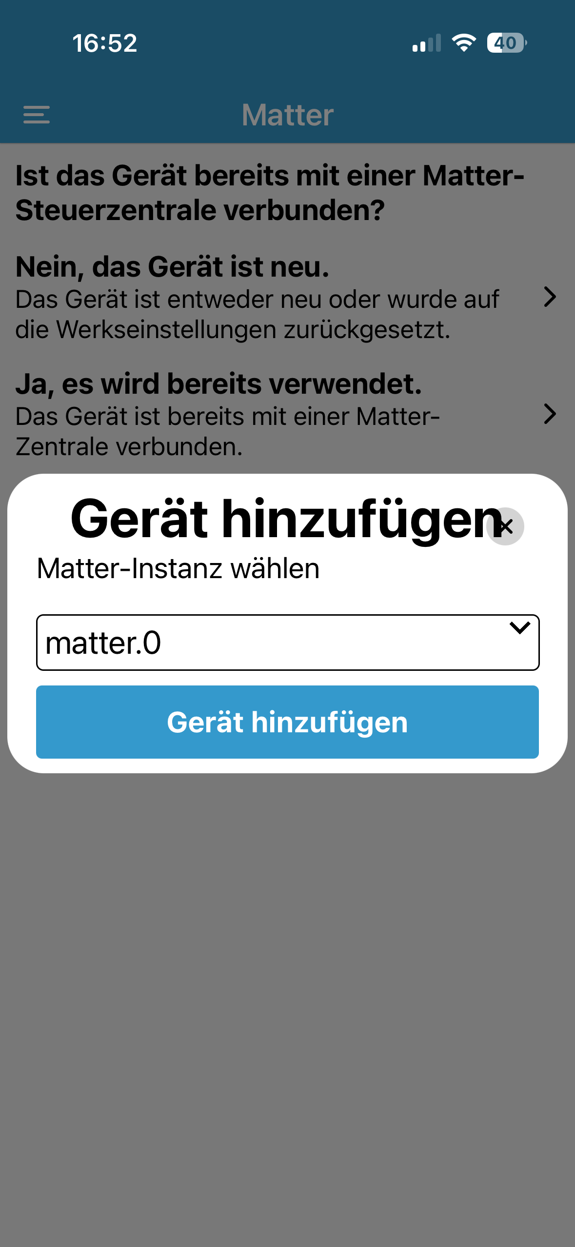

                              Am Hand iob Visu App aufgerufen
                              In der App auf Matter geklickt
                              dann auf "Nein, neues Gerät geklickt
                              Instanz Matter.0 gewählt (Was anderes wird auch nicht angezeigt) Gerät hinzufügen geklickt
                              Mit iobroker verbinden am Handy geklickt
                              Handy schreibt: Konfigurieren..., Gerät, Dies kann einige Minuten dauern.

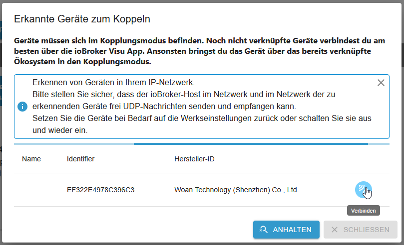

                              Im Protokoll erscheinen einige mir unverständliche Zeilen.

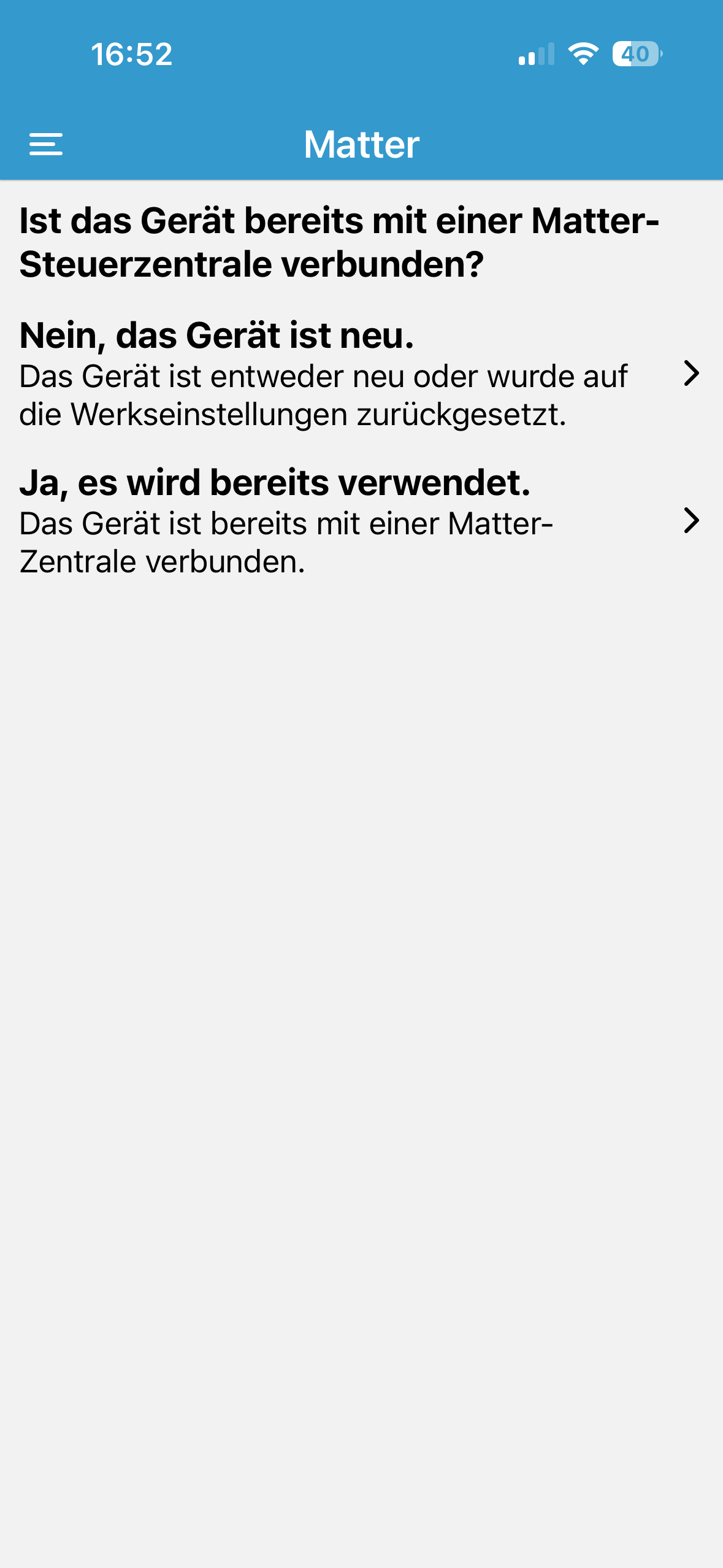

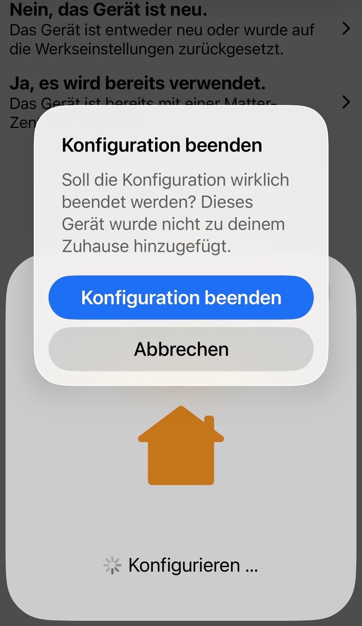

                              Nach 15 min den Verbindungsversuch abgebrochen weil nichts mehr passiert ist.
                              Anbei noch einige Screenshots:
                              Also ich glaube man braucht um ein Matter Gerät in den IOB zubringen magische Kräfte.
                              Hat irgendjemand eine Erklärung dafür warum das nicht klappen will?
                              @apollon77 kannst du evtl dem Protokoll den möglichen Fehler entlocken?
                              VG Duffy
                              Nix besonderes; iob auf Respberry pi 4 (8GB) mit 32 GB SSD

                                ... also die Steckdose hat er aber gefunden laut deinem Log.
                                MdnsScanner Found commissionable device E4F68CD1E264CD32._matterc._udp.local with data: T: 0 DT: 266 PH: 36 ICD: 0 VP: 5010+262 DN: Smart Wi-Fi Plug

                                  Ich sehe aber in keinem der ganzen Matter Adapter Reiter ein neues Gerät. Das sollte da doch auftauchen, vermutlich unter „Controller“.
                                  Ist aber nichts zu finden.
                                  Vielleicht sollte ich es während des Kopplungsvorgangs mal mit Beten versuchen. Fluchen hat bei den letzten 100 mal nicht geholfen :-)

                                  • FabioF Offline
                                    FabioF Offline
                                    Fabio
                                    klar findest du das Gerät nicht da du die Konfiguration beendet hast.
                                    Iobroker:
                                    • Für mich persöhnlich, gibt es nichts besseres, ich liebe es.
                                    • Du wächst mit ioBroker und ioBroker wächst mit dir.
                                    • Matter over Thread Hilfe

                                      Hier noch mal die Infos aus der Beschreibung:
                                      Um Matter-fähige Geräte direkt in ioBroker einzubinden, deren Daten anzuzeigen und sie zu steuern, nutzt ihr ioBroker als sogenannten “Controller”. Der ioBroker-Host fungiert dann als Hub, der mit den Geräten über das Netzwerk kommuniziert. Die Geräte müssen einmalig mit ioBroker verknüpft werden.
                                      Dies erfolgt auf verschiedene Arten:
                                      Wenn das Gerät breits im IP-Netzwerk ist (z.B. auch mit einem anderen Ökosystem verknüpft), kann es direkt über die Admin-Oberfläche des Adapters verknüpft werden. Im Controller-Tab können Geräte gesucht, QR-Codes gescannt oder Pairing-Codes eingegeben werden. Wichtig: Wenn das Gerät bereits mit einem anderen Ökosystem verknüpft ist, darf der originale QR-Code nicht verwendet werden. Das verknüpfte Ökosystem bietet normalerweise eine Option, einen neuen Pairing-Code zu generieren.
                                      Wenn das Gerät noch nicht verknüpft ist und Thread oder Wifi nutzt, kann es über die ioBroker Visu-App via BLE verknüpft werden. Während dieses Vorgangs wird das Gerät mit Apple oder Google verknüpft und danach erhält der Matter-Adapter über die ioBroker-Cloud und den iot-Adapter alle Informationen, um das Gerät auch in ioBroker zu pairen.
                                      Falls BLE von keinem anderen Adapter auf dem ioBroker-Host genutzt wird und sich das Gerät in der Nähe des Hosts befindet, kann es auch direkt über den ioBroker-Host gepaired werden. Hierfür müssen ggf. WLAN- oder Thread-Daten in den Adapter-Einstellungen hinterlegt werden. Es gibt bei diesem Weg noch bekannte Probleme und wenn möglkich nutzt bitte die Visu-App.

                                        @Fabio sagte in Bedienungsanleitung für Matter:
                                        Sollte es nicht nach 15 min gefunden worden sein?

                                          .... eigentlich ja. Ich weiß auch nicht manchmal hängt das irgendwie. Gib doch mal deine wlan Daten ein im Controller und probiere noch mal. Aber auch bei Apple klappt das nicht immer hat evtl. auch damit zu tun wie stark das Netzwerk zu Hause ausgelastet ist.
