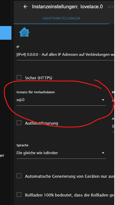

    ich habe angefangen mit lovelace ein Dashboard zu erstellen.
    Warum ich jetzt diese Fehlermeldung:
    lovelace.0
    2025-11-17 11:59:22.811	warn	History instance is not selected in the settings -> logbook won't work
    bekomme kann ich nicht nachvollziehen. Ich habe auch schon den History Adapter abgeschaltet und auch alle Objekte von History abgeschaltet
    Anbei die iob diag Meldung
    Ich würde mich freuen, wenn ich gesagt bekomme wo ich meinen Fehler suchen muss....

      @Seide-Th
      in den Instanzeinstellungen von Lovelace:
      dort das richtige für dich auswählen.
        Seide Th
        Top, besten Dank
