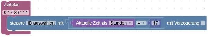

  4. **gelöst** Problem mit Tuya Steckdose
    995
    6.1k
4 Beiträge 2 Kommentatoren 396 Aufrufe 1 Beobachtet
  • spicerS Offline
    spicerS Offline
    spicer
    schrieb am zuletzt editiert von spicer
    Bitte in der nachfolgenden Übersicht die mit ... bzw x gekennzeichneten Felder ausfüllen und im Anschluss an die Tabelle auf Linux Systemen den Output des Commands iob diag einfügen.
    • Adaptername: tuya
    • Adapterversion: 3.16.0
    • js-controller Version: 7.0.7
    • Admin Version: 7.7.19
    • Hardwaresystem: N150 mit Proxmox (lxc)
    • Arbeitsspeicher: 16GB
    • Festplattenart: SSD
    • Betriebssystem: Debian
    • Nodejs-Version: 20.19.5
    • NPM-Version: 10.8.2
    • Installationsart: Blockly
    • Image, Docker genutzt: Nein

    Hi, habe ein merkwürdiges Verhalten einer Tuya Smartsteckdose festgestellt.
    Wenn ich den Schalterzustand direkt in "Objekte" ändere, ist alles ok.
    Wenn mein Blockly diesen ändert, fällt der Zustand nach 15s wieder auf den vorherigen Wert zurück.
    Habe das Blockly sogar veranlasst, den Zustand eine Stunde lang alle 2min zu setzen.
    Eine andere Tuya Steckdose anderen Modells (ohne Energiezähler) funktioniert aber tadellos.
    Was läuft da schief?
      @spicer said: Was läuft da schief?
      Block "steuere" anstelle von "aktualisiere" verwenden!
      EDIT: Einfacher:
      spicerS 1 Antwort Letzte Antwort
        EDIT: Einfacher:

        Gute Idee. Werd ich um 23 Uhr sehn ;)

          Scheint zu klappen. Vielen Dank
