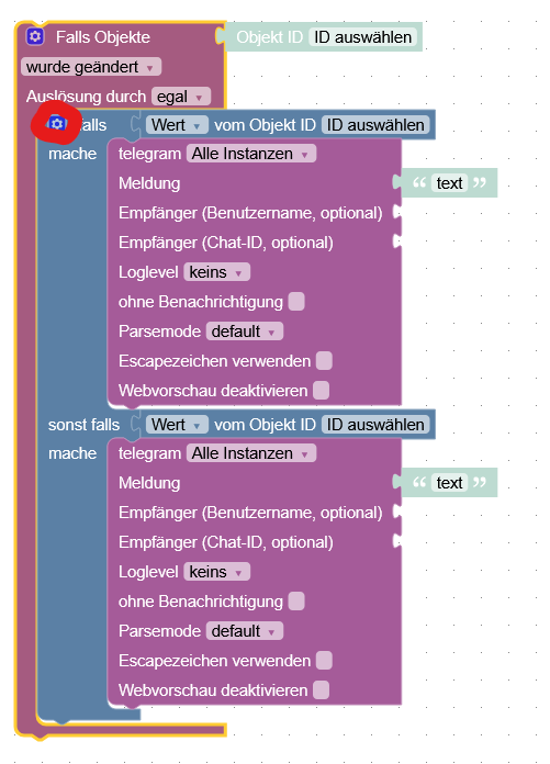

      @jjmargis
      Bau das mal so um
      Bei Deinem den "falls mache" Baustein weg.
      Den "sonst falls mache" bekommste im ersten Zahnrad oben zum Hinzufügen .
      Und dann müsste man mal Deine ganzen Einstellungen im Adapter sehen

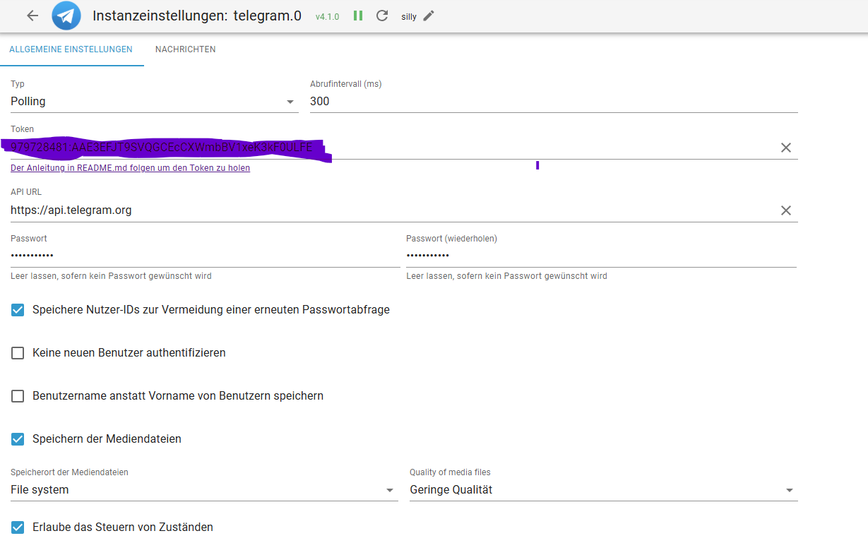

        jjmargis
        schrieb am zuletzt editiert von jjmargis

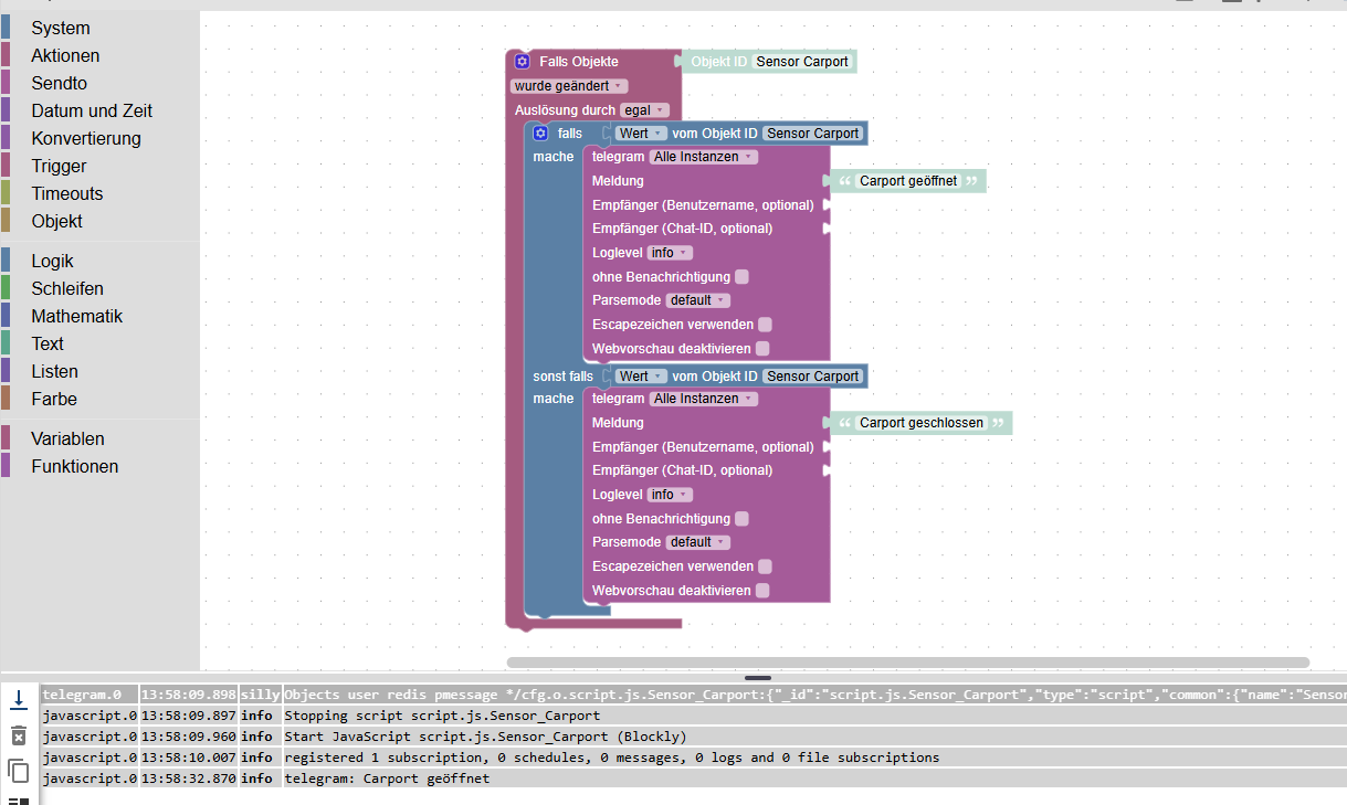

        @haselchen
        Danke dir.
        Das ist das Ergebnis, wenn ich es anpasse.
        Da kommt also keine geschlossen Meldung.
        Ich habe es wieder so gebaut wie vorher.
        Nun zu meinen Einstellungen...
        Die sind auch wie vorher, fast...
        Fast heißt dabei, dass ich im alten System noch eine Benutzer ID mit 9 Ziffern habe.
        Die kann ich hier leider nicht eintragen.

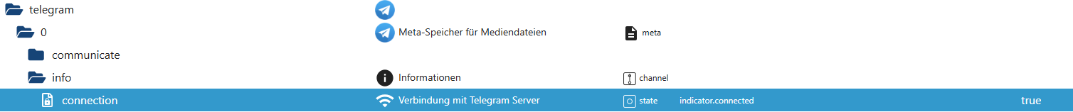

        Die Verbindung zum Server sollte ich habe, wi es für mich aussieht.

          @jjmargis
          Als erstes.
          Das Blockly war ne Hilfestellung.
          Komplett ausfüllen musst Du es schon selber.
          Du hast die Bedingungen aus Deinem vorherigen Blockly vergessen einzutragen.

              @jjmargis
              Und mach deinen Token unkenntlich in deinem Screenshot!!!!
              Edit :
              Hast Du das hier alles abgearbeitet?
              https://www.iobroker.net/#en/adapters/adapterref/iobroker.telegram/README.md
              Auch mit Passworteingabe in Telegram auf dem Handy?

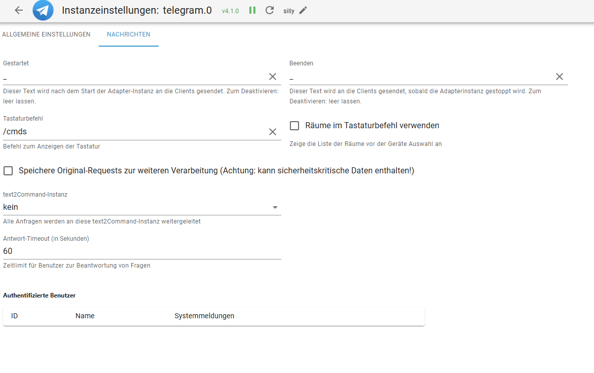

                  @jjmargis
                  To start a conversation with your bot, you need to authenticate user with /password phrase, where phrase is your configured password. So open a new conversation with your generated Bot in Telegram and then you need to enter the passwort as first command.

                    jjmargis
                    @haselchen
                    Da hatte ich wohl was auf den Augen.
                    Sch...
                    Danke dir jetzt klappt es.
                    ...auch die Anpassung vom Skript klappt.
                    Vielen Dank für deine rasche Hilfe!
