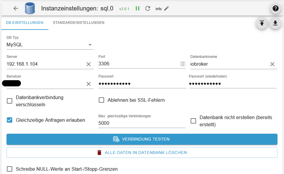

      @onkel-tom Also wenn die Datenbank in Ordnung ist, dann liegt es an der Verbindung ioBroker <-> SQL.
      Wo liegt denn die Datenbank? Dort wo auch der ioBroker installiert ist oder auf einem anderen Rechner, VM / LXC, extern?
      Hier alles (wirklich) richtig eingestellt?
      Eventuell alles nochmal neu eintragen.
      'Verbindung testen' ergibt was?
      Firewall kann ausgeschlossen werden?
      Port nicht auch von einem anderen Dienst verwendet?
      Den SQL-Adapter mal auf 'debug' stellen und die Ausgabe ab den Neustart des Adapters hier posten.

        @dr-bakterius Hallo erst mal und danke für deine Antwort.
        Den Test-Button hatte ich total übersehen, aber er bringt die Meldung OK.
        Zum Test habe ich mal den Port wie in deinem Bild auf 3306 geändert, aber dann kam eine Fehlermeldung.
        Zurück auf 3307 => OK

        Was mir noch aufgefallen war, bei z.B. dem Fehler " WHERE name='system.adapter.kecontact.0" dass >system.adapter.kecontact.0< gar keinen Symbol hat um Daten in die SQL-Datenbank zu schreiben hat.
        Der IoBroker läuft in einer VM auf einer Synology DS720+ und die MySQL-Datenbank direkt auf der Synology NAS und das Ganze seit geschätzt 2 Jahren ohne Probleme.
        Vielleicht hast Du ja noch eine Idee was ich mal prüfen könnte.
        Onkel Tom
        • O Onkel-Tom
          Firewall habe ich nicht eingerichtet.
          Hier mal die Ausgabe vom Start nachdem ich auf Debug umgestellt habe:
          Onkel Tom
