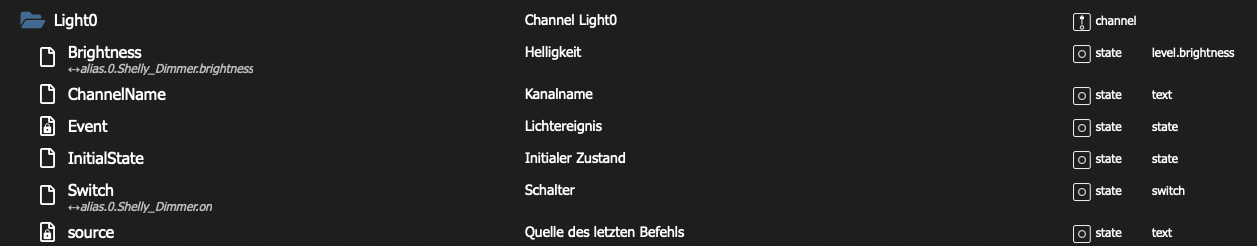

      Der Shelly Adapter gibt in den Objekten in Light0 den Datenpunkt "Brightness" mit der Rolle "level.brightness" an.
      Mit dieser Rolle kann ich für den Datenpunkt in Lovelace keine Kachel erzeugen, die einen Schieberegler zur Auswahl stellt um die Helligkeit zu regeln.

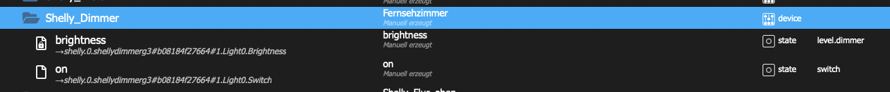

      Ich habe dazu nun einen Alias erstellt, wo ich dem Gerät "Shelly_Dimmer" als Zustand die beiden Datenpunkte "Brightness" und "Switch" zugewiesen habe und die Rolle für "Brightness" von level.brightness auf level.dimmer gesetzt hab.
      Damit kann ich nun in der Lovelace UI eine Kachel erzeugen, die zum eigentlichen Schalter noch den Schieberegler besitzt um die Helligkeit einzustellen.
