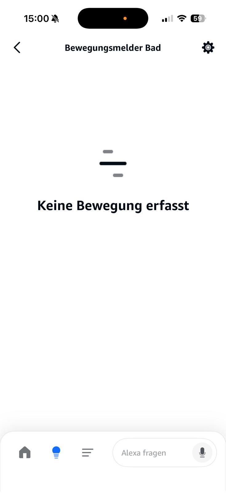

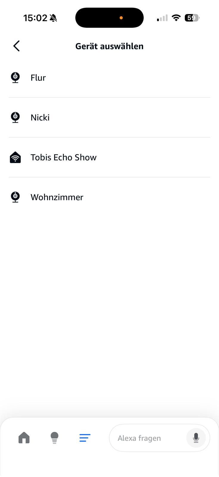

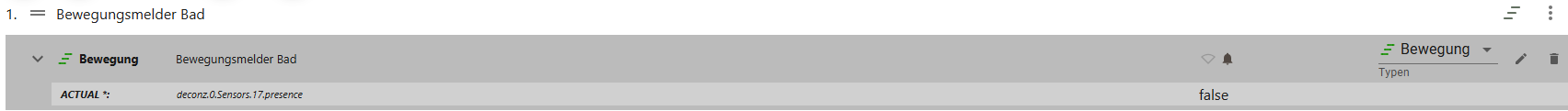

            dody0007
            @haselchen IOT Adapter: 69a7e82e-6328-4100-a378-838698c213df-image.png
            Alexa App: a37d83d1-a35d-435f-9641-d36a9c7a6710-WhatsApp Bild 2025-11-11 um 15.01.14_918560be.jpg
            Routine bietet ihn nicht an: 7c816d80-34ba-40c7-9b6e-3e5f7ef9d006-WhatsApp Bild 2025-11-11 um 15.02.27_4ad9cc0a.jpg

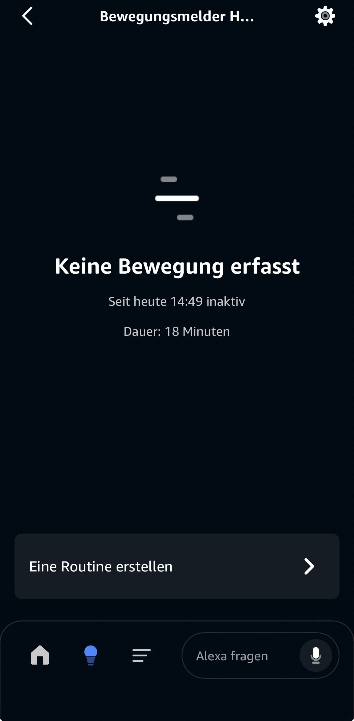

              @dody0007
              Einfach mal ne blöde Idee .
              Wenn du ihn im IOT als Steckdose definierst .
              Bin gerade am Handy unterwegs, deshalb kann ich gerade nichts nachsehen
              Edit : wenn du in die App gehst , dann auf Geräte und selektierst nach Sonstige.
              Müsste dein BWM auftauchen .
              Ich bekomme dann die Möglichkeit eine Routine zu erstellen

                dody0007
                @haselchen ich bekomme die Möglichkeit leider nicht eine Routine zu erstellen, wenn ich auf das Gerät gehe. Hast du denn deinen BWM per iot Adapter eingebunden?
