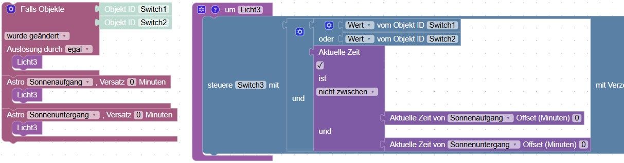

    Hi zusammen,
    eigentlich ne ganz einfache Geschichte.
    Ich habe zwei Schalter, die zwei verschiedene Aussenlampen schalten.
    Wenn einer von beiden Schalter auf WAHR ist UND es dunkel ist, soll eine dritte Lampe geschaltet werden (aktuell noch ein userdata Testbool)
    Alles funktioniert soweit.
    Allerdings wird die Lampe nicht geschaltet, wenn schon im hellen eine der beiden Schalter eingeschaltet wurde.
    Was ja auch klar ist, da mein Trigger ja auf den beiden Schalter liegt.
    Wie füge ich die Nacht noch als dritten Trigger hinzu?
    Und geht die Lampe bei Sonnenaufgang auch wieder von alleine aus, falls einer der beiden Schalter noch immer an sind?
    Danke für die Hilfe.

      @doppellhelix zweites Blockly, das bei Sonneununtergang getriggert wird, und dann Lampe3 einschaltet, wenn eine der anderen Lampen an ist.
      Bei Sonnensufgang Lampe3 ausschalten

        @doppellhelix sagte: Wie füge ich die Nacht noch als dritten Trigger hinzu?
        Verwende eine Funktion.
