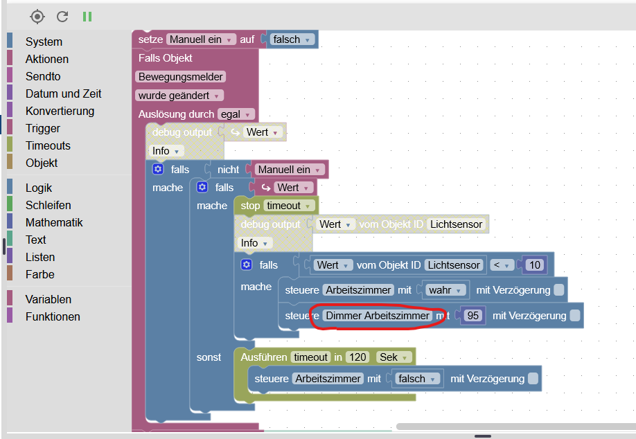

    ich wollte gerade in einem Blockly einen Datenpunkt ändern.
    Dabei musst ich festsstellen das ich nicht mehr auf die Datenpunkte komme.
    Ein Beispiel:
    Ich klicke auf Skripte
    Dort wähle ich einbeliebiges Blockly aus
    Das Blockly erscheint dort klicke ich auf Dimmer Arbeitszimmer

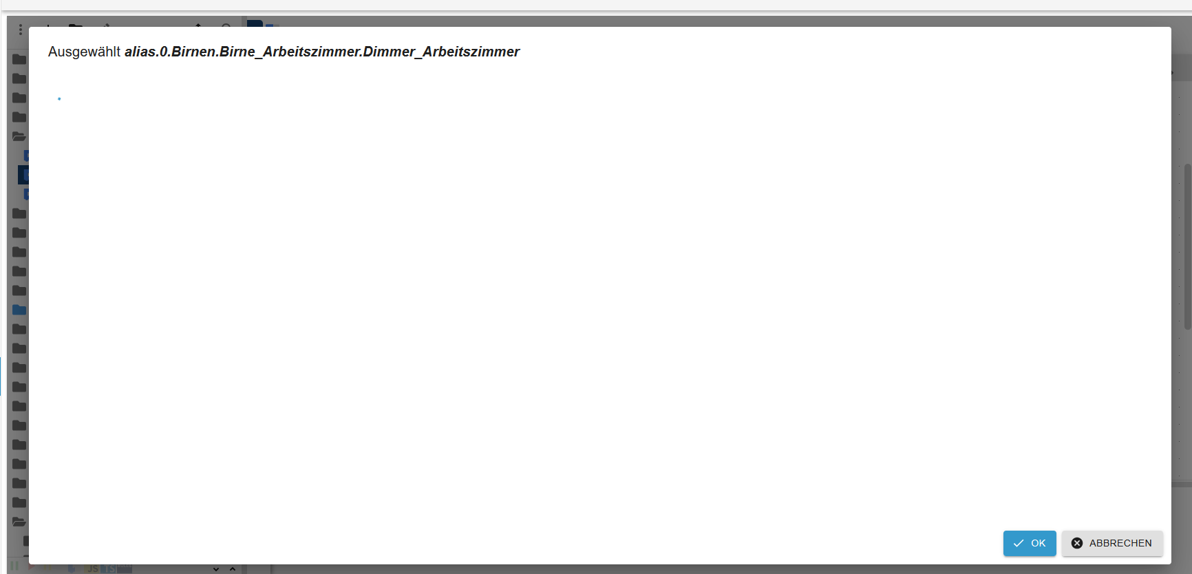

    Es erscheint kurz das Suchfenster in dem nichts angezeigt wird
    danach ist alles weg
    Ein erneutes klicken auf Skripte bringt nichts es startet nicht mehr.
