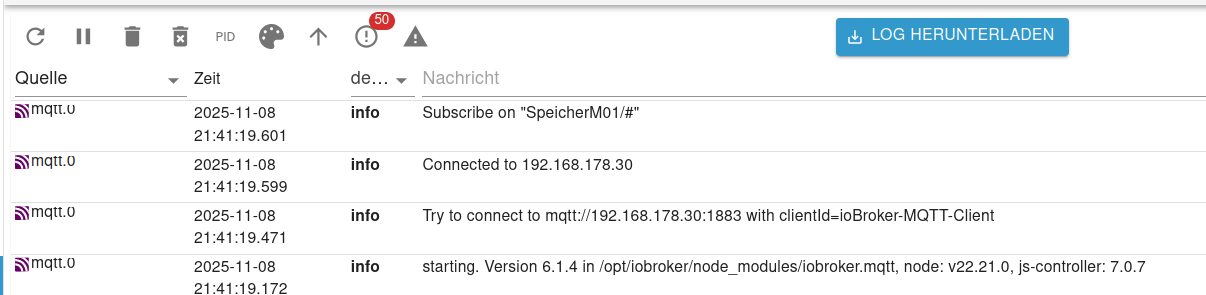

    ich frage einen Zählerwert alle 5 Sekunden per Modbus ab und möchte ihn per Mqtt weiterleiten.

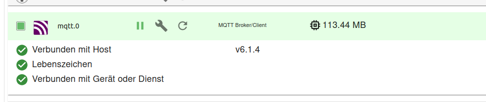

    Dazu habe ich den MQTT Adapter installiert und eingerichtet.
    Es wird aber nichts published obwohl sich der Wert alle 5 Sekunden ändert. Auch im Protokoll wird nichts eingetragen.
    Habe ich etwas übersehen?

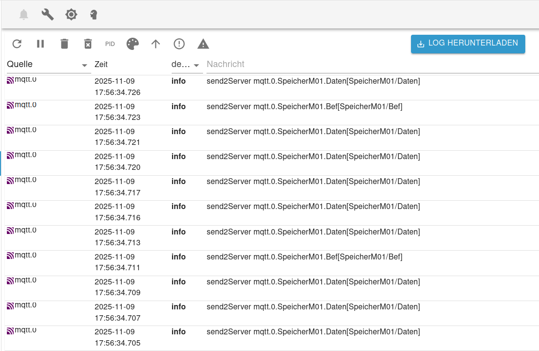

        Danke für die Antwort. Wenn ich das aktiviere sendet der ioBroker wie verrückt Daten ich ich eigentlich abonniert habe, allerdings auch die Zählerdaten. Seltsam.

          Ja, das ist so. Die Topics, die du abonniert hast, werden auch veröffentlicht.
          Wenn du das granularer steuern möchtest, solltest du den mqtt-client Adapter verwenden, hier kannst du auf Datenpunktebene einstellen, ob abonniert und/oder veröffentlicht werden soll.
