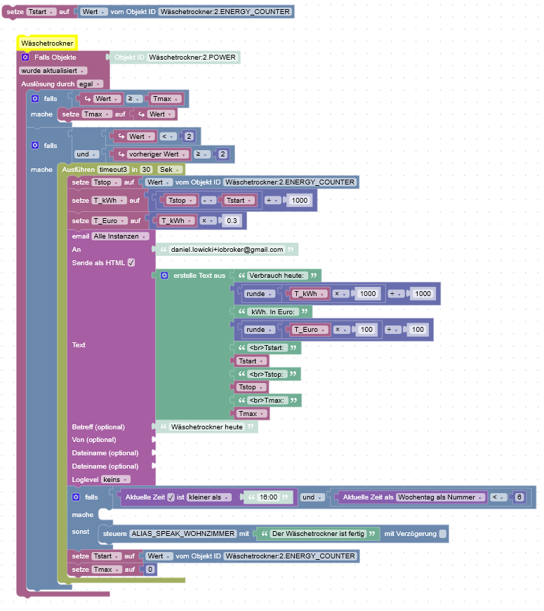

    Hallo allerseits, ich hab in ein funktionierendes Skript noch reinbastellen wollen, dass die maximal aufgetretene Leistung noch in die Mail geschrieben wird.
    Leider wird der Wert nicht ausgegeben .. und ich kapier nicht wieso. Oben lass ich den höheren Wert immer in die Variable schreiben. Dann soll sie in die Mail gedruckt werden .. zu guter Letzt setze ich die Variable zurück. Funzt nicht :-( Freue mich über Tipps.
    Zwar nicht vom Trocker sondern Waschmaschine (gleiches Skript):

      @daniello du musst die variablene tmax mit einer Zahl initialisieren, ansonsten hat sie den Wert ‘undefined’. Und damit ist ein Größenvergleich mit einer Zahl nicht möglich.

        im ersten "falls" ist tmax noch undefined
        Außerdem hast du unten ein "mache" noch leer

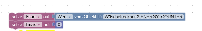

          Danke .. das war mir nicht klar .. dachte ich kann eine Variable hernehmen und einfach was reinschreiben.
          Intialisiere jetzt so .. ganz oben:

            @daniello sagte in Variable wird nicht ausgegeben:
            kannst du auch!
            tust du aber nicht!
            im ersten Vergleich steht noch nichts drin, du füllst sie erst im "mache".
            und das wird wegen der fehlenden Initialisierung nicht ausgeführt

              Ok .. jetzt hab ich's verstanden .. danke!
              Mal wieder der Groschen, der Pfennigweise fällt.
