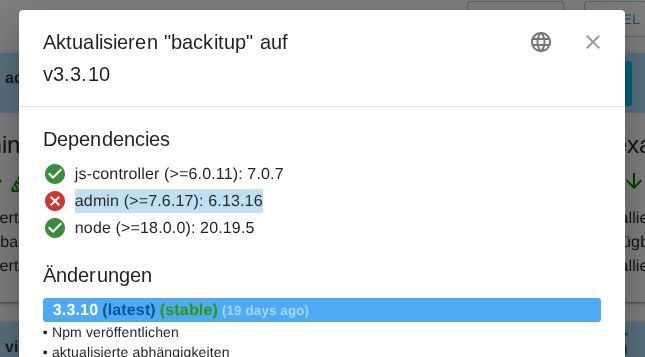

    Ich habe 3 Adapter die ich Updaten könnte backitup, Shelly und Zigbee.
    Bei jedem sieht es aus wie auf dem Beigefügten Bild.
    Was bedeutet das und was müsste ich tun?

      @walter-o Der Admin-Adapter muss Version 7.6.17 oder höher vorliegen.

        @ro75 Admin Adapter ist mit 7.7.19 Instaliert

          Gerät , auf dem Iobroker installiert ist, neu starten.
          Dann sollte es funktionieren.

            @haselchen Auch schon mehrfach gemacht, hilft nicht.

              Browsercache gelöscht?

                @haselchen Hat auch nicht geholfen

                  @walter-o bitte mehr Infos!
                  Dann muss man nicht alles mögliche und unmögliche nachfragen!
                  Multihost System?

                    @homoran Ja Multihost ein PI 3 hängt noch dran.
                    Welche Informationen werden gebraucht

                      @walter-o sagte in Probleme beim Update? admin (>=7.6.17): 6.13.16:
                      Und der ist auch auf Stand?
                      Davon abgesehen, dass es da eigentlich auch gar keinen admin braucht...
                      Gib mal jeweils ein
                      iob diag
                      bekannt.

                        mit welcher Version Admin?

                          @homoran Wie bekomme ich das raus?

                              @walter-o indem du dich auf die IP des Slaves:8081 verbindest

                                @homoran muss erstmal suchen, Passwort vergessen.

                                  @walter-o Okay, slave kurzerhand gelöscht, Problem gelöst.
