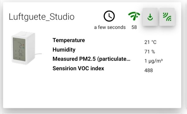

        @homoran Moin. Sieht bei mir auch so aus. Nur beim VOC steht "null ". Ich denke, das dauert bis er einen Wert errechnet.
        Tja, aber leider werden die Werte nicht aktualisiert 😞
        Aktuell Trigger ich alle 10min.
        Wann bekommst du neue Daten? Wenn sie sich ändern oder nach einer bestimmten Zeit?

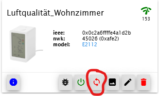

          @bjoern77 bitte das Gerät per Kachel konfigurieren. (Siehe Anleitung)

            Danke. Meinst du mit der Anleitung die englische Hilfe des Adapters?
            Ich verstehe nicht, was ich einstellen kann. Es ist mir auch neu, das man hier etwas einstellt.
            Kannst du mir bitte auf die Sprünge helfen?

              @bjoern77 sagte in VINDSTYRKA aktualisiert nicht:
              Von Einstellen habe ich nichts geschrieben. Ich habe 'Konfigurieren' geschrieben. Das ist sowohl in der deutschen als auch der englischen Anleitung beschrieben. Diese ist im (englischen) Readme des Adapters auch verlinkt.
              Ich meine diese Anleitung https://github.com/ioBroker/ioBroker.zigbee/tree/master/docs/de
              Da findest du diese Sektion https://github.com/ioBroker/ioBroker.zigbee/tree/master/docs/de#gerätekacheln---buttons-unten
              Da wird erklärt was die Buttons auf er Kachel machen, und wofür man das braucht.
              Dabei ist auch 'Gerät Konfigurieren'
              Anleitung Lesen, halt, nicht nur überfliegen.
              A.

                @asgothian Hat funktioniert. Ich hatte in der englischen Anleitung tatsächlich den richtigen
                Eintrag gefunden, allerdings gedanklich dem falschen Button zugewiesen. In meiner englischen Anleitung fehlen die Icon und ich dachte es sei das Icon mit dem grünen Pfeil nach unten. 😞

                  Moin
                  Nochmal für ähnlich Unwissende wie mich:
                  Der Button konfiguriert neu und hat bei meinem Problem geholfen.
                  Danke und Gruß
                  Björn
