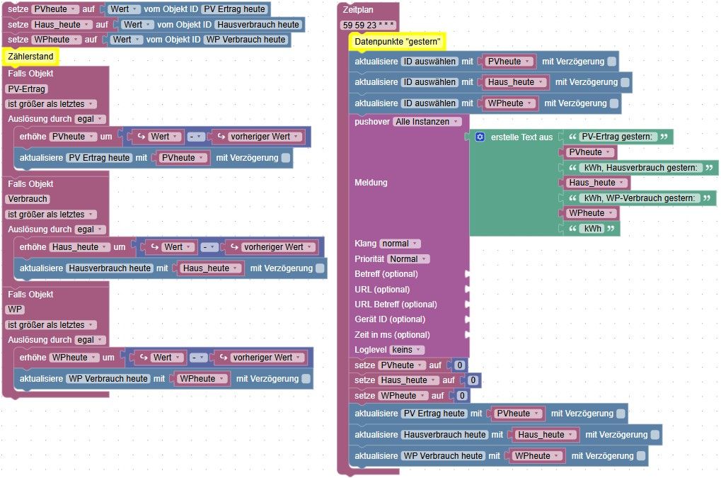

    ich habe mittlerweile im ganzen Haus Shellys im Einsatz und lese die Verbrauchsdaten über ioBroker aus. Jetzt würde ich mir gerne einmal täglich (alle 24 Stunden) eine Push-Nachricht aufs Handy schicken lassen – idealerweise mit folgenden Werten:
    PV-Ertrag des Tages
    Stromverbrauch Haus (in kWh)
    Verbrauch der Wärmepumpe (in kWh)
    ggf. weitere relevante Werte
    Meine Frage: Hat jemand von euch so etwas bereits umgesetzt und könnte mir einen Blockly-Ansatz zeigen, wie man das am besten realisiert?
    Bin für jeden Tipp oder Beispiel-Flow dankbar!

          @tolkin sagte: per Push-Nachricht zur Verfügung stellt.
          Dafür benötigt man ein Skript. Die Zählerstände sind vorhanden?
          TolkinT 1 Antwort Letzte Antwort

            Das sieht doch gut aus ;) Wie kann ich die Werte sammeln?

              @tolkin sagte: Wie kann ich die Werte sammeln?
              Was meinst du mit "sammeln"?

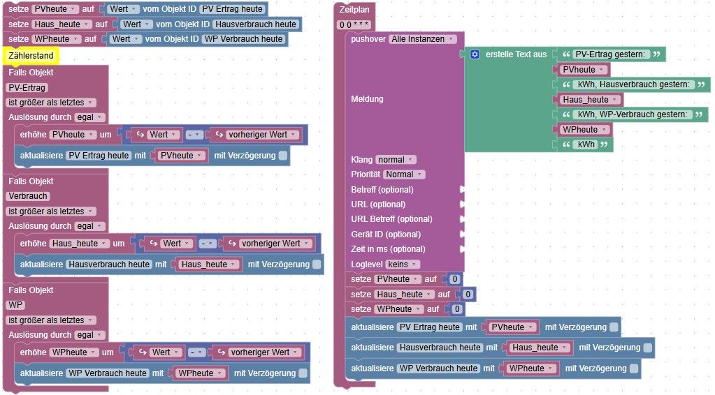

                Die aktuellen ist Werte habe ich, aber brauch ja Werte für 24 Stunden zB.
                • TolkinT Tolkin
                  @tolkin sagte: brauch ja Werte für 24 Stunden
                  In Datenpunkten "gestern"?
