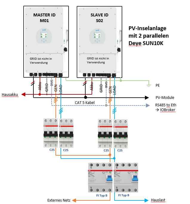

    nach dem heutigen Firmwareupgrade beim Deye SUN10k Wechselrichter von der Version C042 auf C050 wird der SOC am WR-Display und im IOBroker nicht mehr angezeigt. Das Upgrade brauche ich wegen der Parallelschaltung zweier Deye SUN10k.
    Vor dem Upgrade:
    Nach dem Upgrade:
    Habt ihr einen Tipp?
    Danke vorweg! Fuzzy
    EDIT zur Lösung:
    Firmwareversionen HMI-C050 MAIN-1172 vom dt. Deye-Support eingespielt und der SOC wird im IOBroker wieder angezeigt. Auch die Parallelschaltung der zwei Deye SUN10k im Inselbetrieb funktioniert.
    Vorgangsweise:
    • Firmware Versionen an beiden WR einspielen (HMI-C050 MAIN-1172)
    • Netzparameter und Einstellungen angleichen
    • PV-Eingänge parallel verkabeln [EDIT] PV-Strings je Wechselrichter aufteilen
    • DC-Akkus parallel verkabeln
    • GEN-Anschluss parallel verkabeln
    • LOAD-Anschluss parallel verkabeln (phasengleich mit Leitungsschutzschalter)
    • RS485-Anschluss parallel verkabeln
    • Konfigurieren in Advanced Function :
      • Beim MASTER: PARALLEL ankreuzen, Modbus 01, MASTER ankreuzen
      • Beim SLAVE: PARALLEL ankreuzen, Modbus 02, SLAVE ankreuzen
    Schaltschema:
    WICHTIGER HINWEIS
    Das Installieren solcher elektrischer Einrichtungen muss wegen der Gefährdung von Menschenleben unbedingt von versierten Fachleuten vorgenommen werden! Die Inbetriebnahme dieser Einrichtung ist jedenfalls von einem konzessionierten Elektrounternehmen vorzunehmen.

      lt. deinem Bild liest du via BMS-Anschluss die Werte vom Inverter aus stimmt das?
      oder solle das die Modbus-RTU Anschluss vom Inverter sein?

        @sevi sagte in [gelöst] Deye SUN10k parallel; Firmwareupgrade C042 auf C050:
        Ja, stimmt. Alles andere hat bei meiner Österreich-Version des Deye Sun10k nicht funktioniert.

          okay... und wie kommunizierst du mit der Batterie? Welche Batterie setzt du ein?
          mein Problem ist, dass ich die Werte nur vom Master-Inverter via Modbus-RTU bekomme aber nicht vom Slave. Es scheint, dass der Modbus-RTU-Port bei Aktivierung "Slave" keine werte mehr liefert.
            Auch nur über den Master-Inverter. Ich habe 2 x 10 kWh MeritSun LiFe Speicher. Die Werte von denen bekomme ich auch vom Master-Inverter. Ist aber egal, weil die Batterien sowieso parallel an beiden Invertern hängen. Siehe Grafik unter #1.
