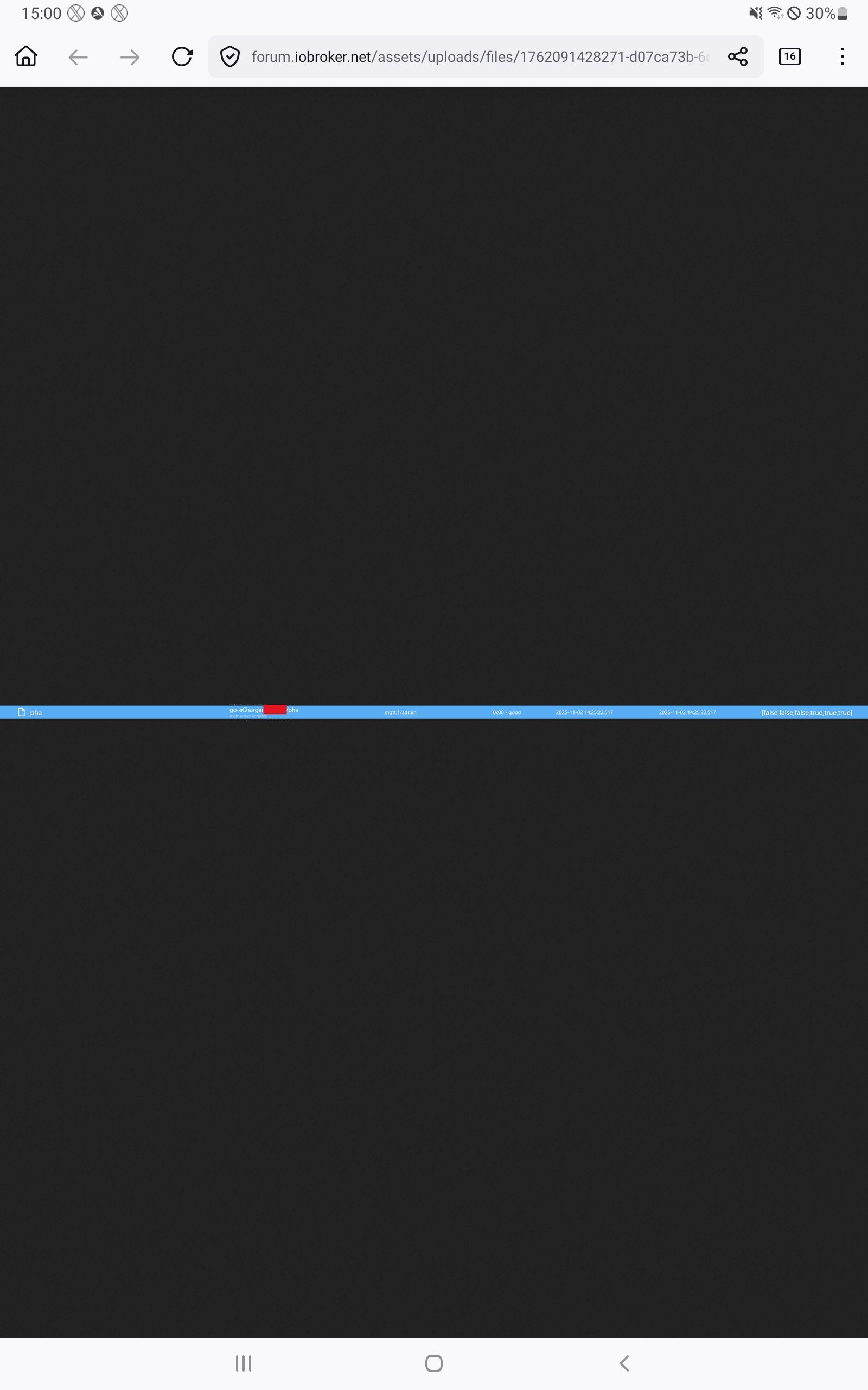

      @mabbi ernsthaft?
      2.500x57 pixel?
      so breit ist kein Handy!
