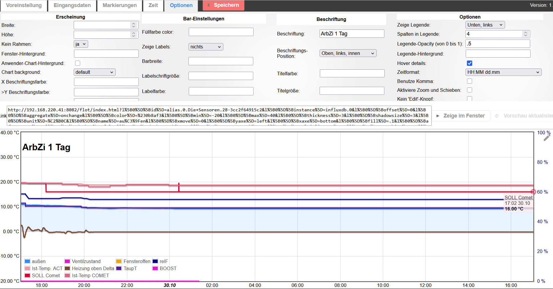

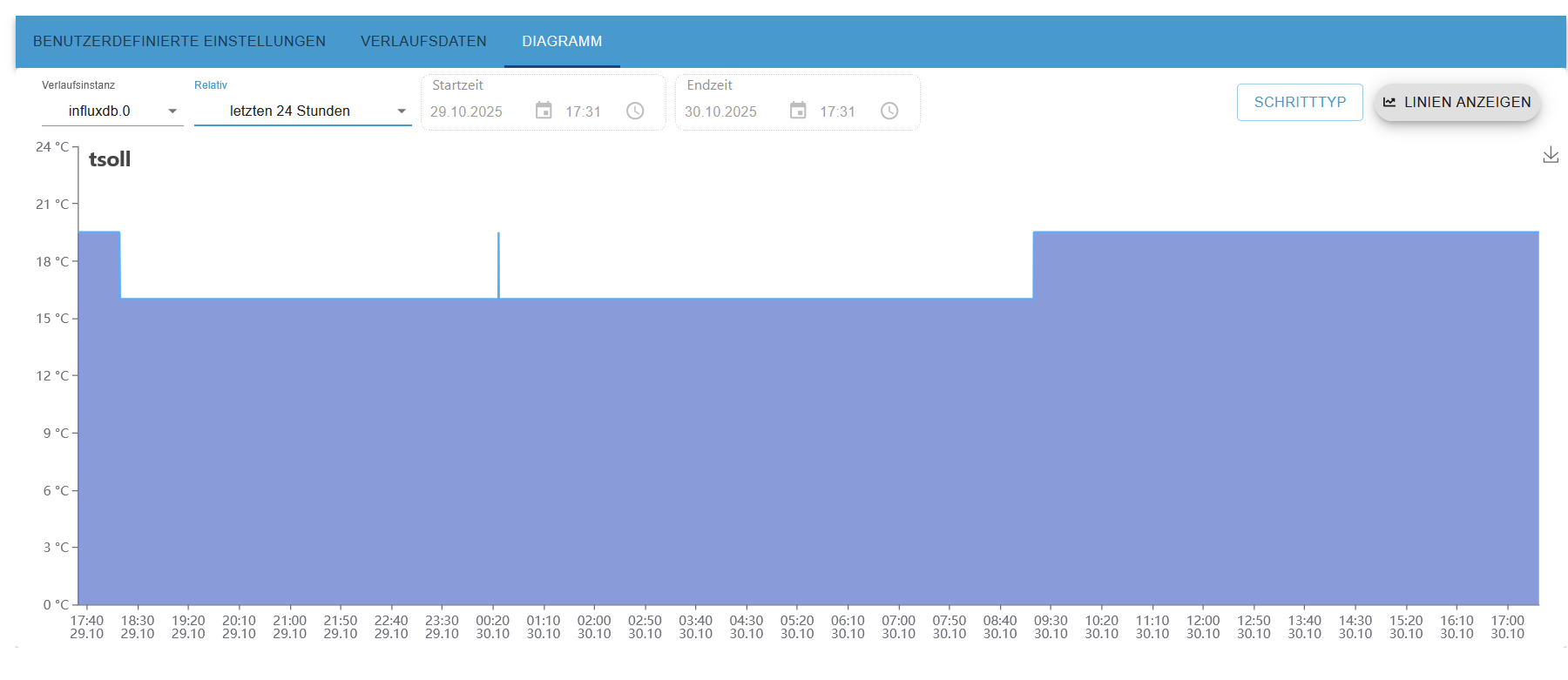

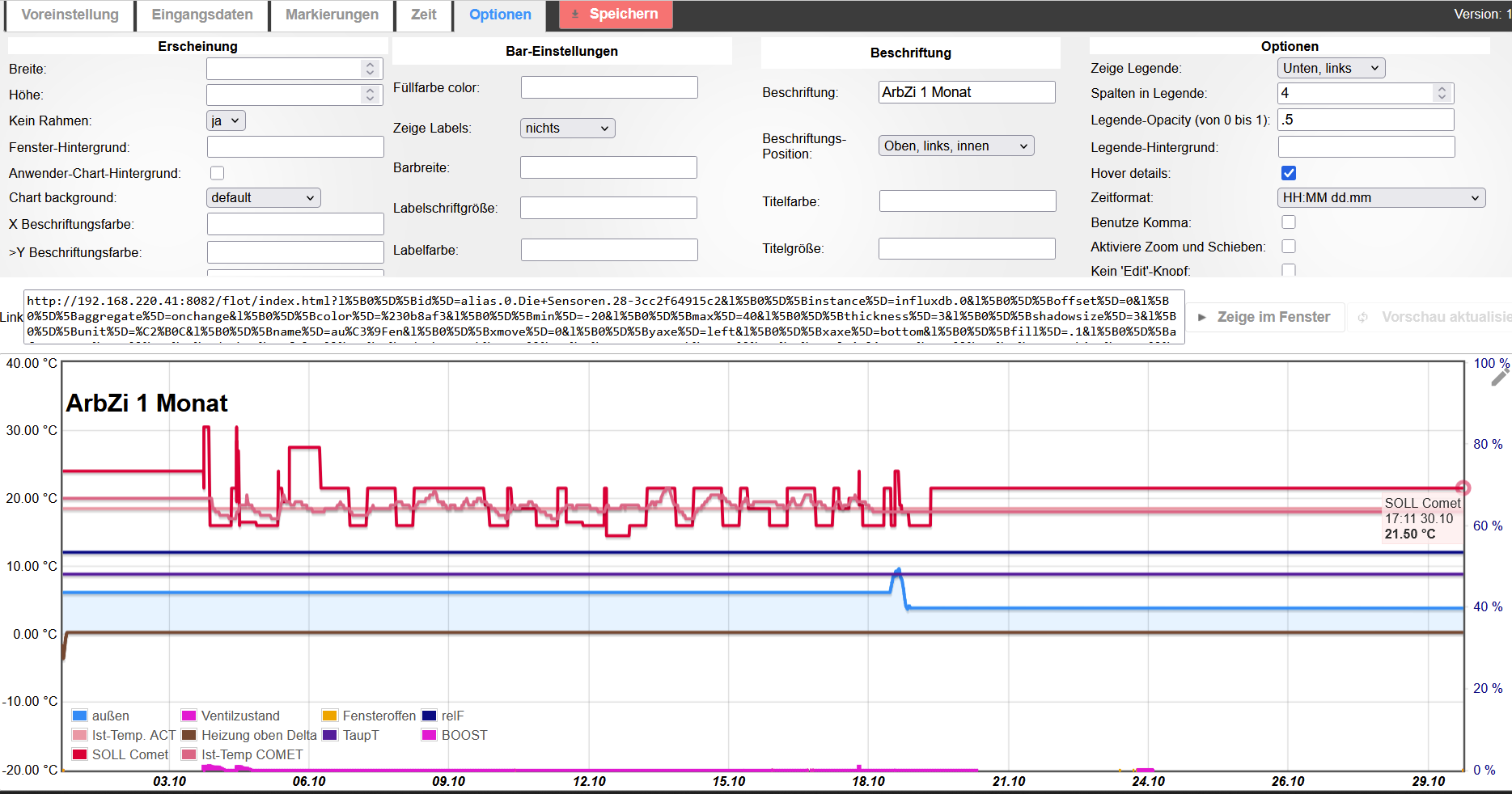

    ich habe eine Visualierung von Temperaturwerten im Arbeitszimmer.
    Über einen Tag geplottet sieht sie so aus:
    Ganz rechts sieht man, dass "SOLL COMET" auf 16°C steht - wie auch angezeigt.

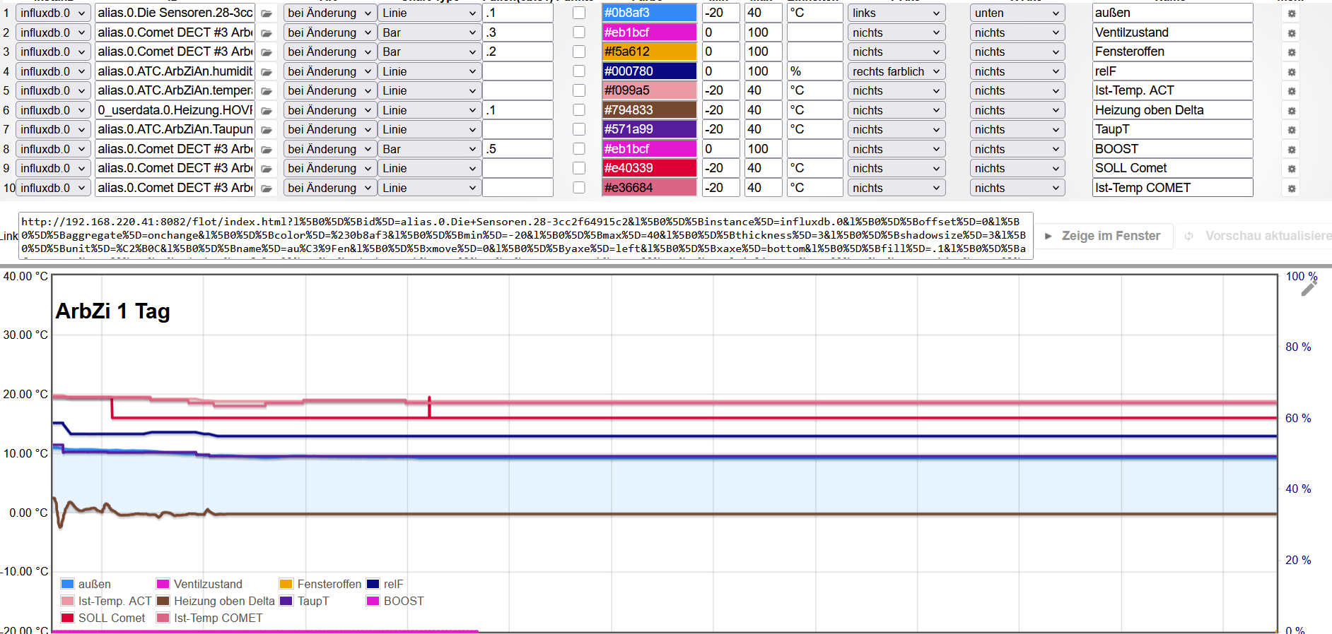

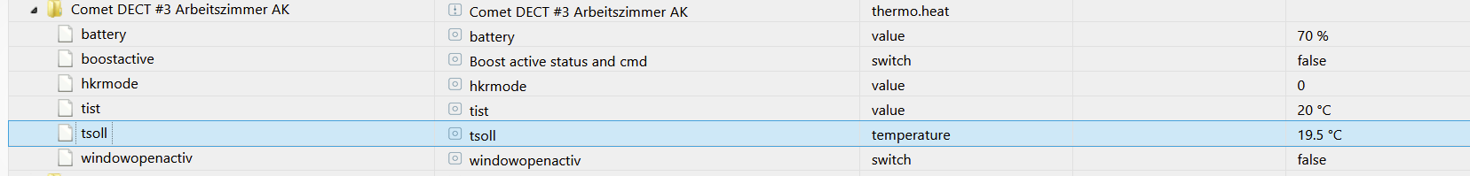

    Die Eingangsdaten-Vorgabe (bei Nr 9):
    zeigt aber 19,5° im Moment des Setzens an:
    db0b5db4-dc0e-417e-84fc-6e3f527d501e-1761840359905-6ab1c38d-a09f-4a55-9bba-175eb81e5cc7-grafik.png

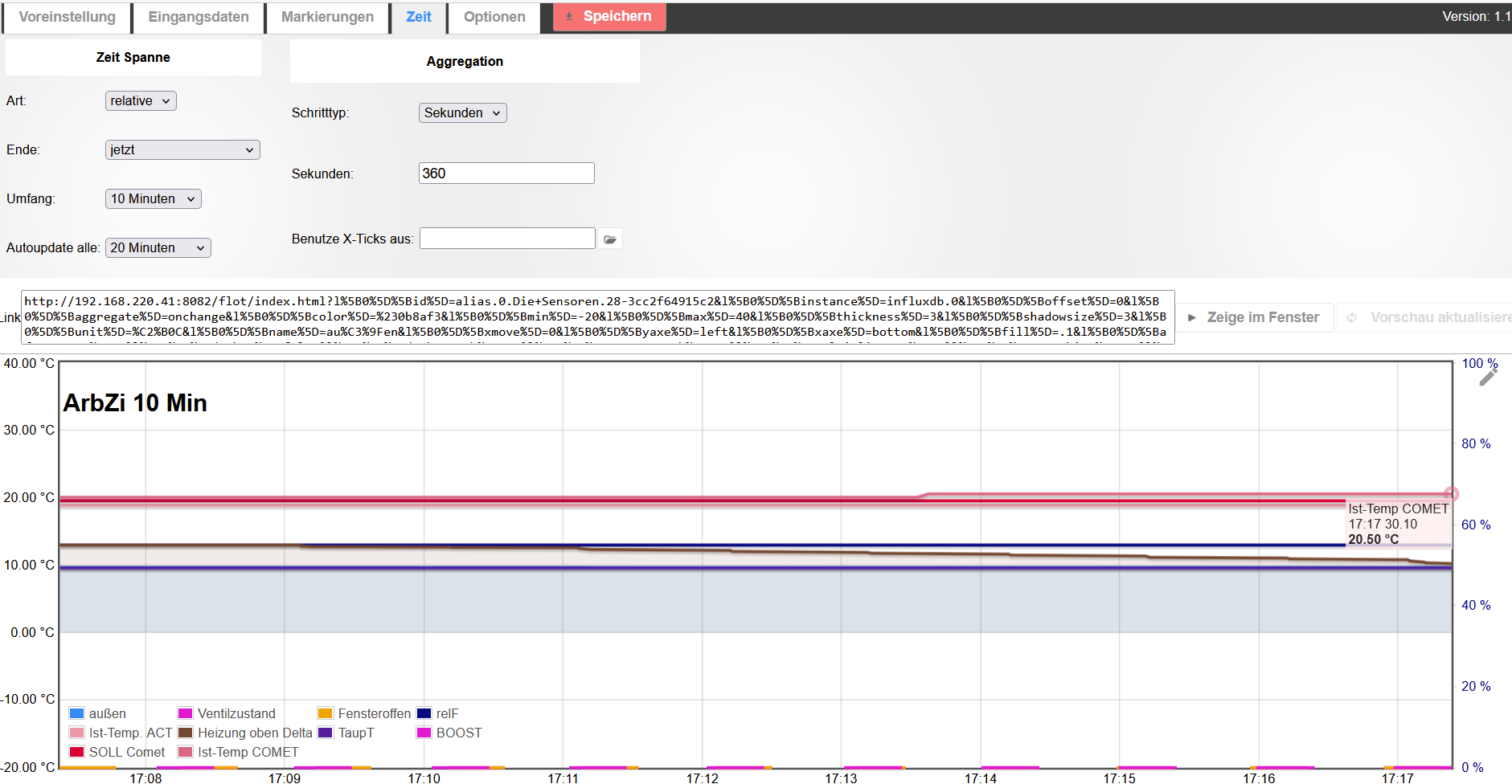

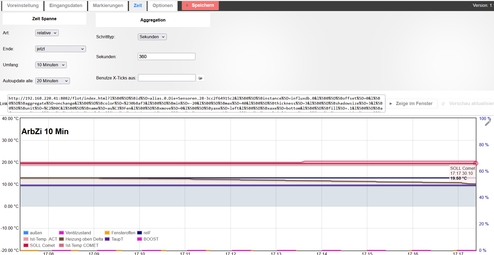

    Und nun das Interessante. Wenn ich (nur!) den Zeitraum der Darstellung ändere (hier auf 10 Minuten), werden die 19,5° angezeigt - und zwar über einen langen Zeitraum:
    0b66fa32-083a-4c7b-80fd-9f5799701703-grafik.png 1b52a10d-229b-4b92-8431-c31feb405af5-grafik.png
    Wo also kommen die 16°C her, die übrigens wieder da sind, wenn ich das ganze wieder auf 1 Tag stelle.
    Bei 1 Monat sind es 21,5°!:

      @wrod glättest du über 360 Minuten?
      ich kann das kaum entziffern

        @homoran Das müsste man anklicken können.
        Jeweils ganz rechts umrandet der aktuelle Wert.
        Sorry, jetzt hat sich was verschoben. Ich korrigiere n och mal die reihenfolge.

          @wrod Aggregation ist über Sekunden

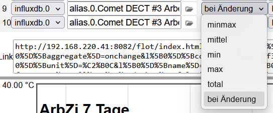

            @wrod ok!
            dann stell mal auf Schritte statt auf Änderung

              @homoran Schritte habe ich dort nicht:
              minmax?
              Die Grafik in infludb selbst sieht so aus:
              W HomoranH 2 Antworten Letzte Antwort

                @wrod minmax funktioniert aber. Danke!

                  @wrod sorry!
                  dort minmax, und dann Schritte statt Linie

                    @homoran ThX!!
