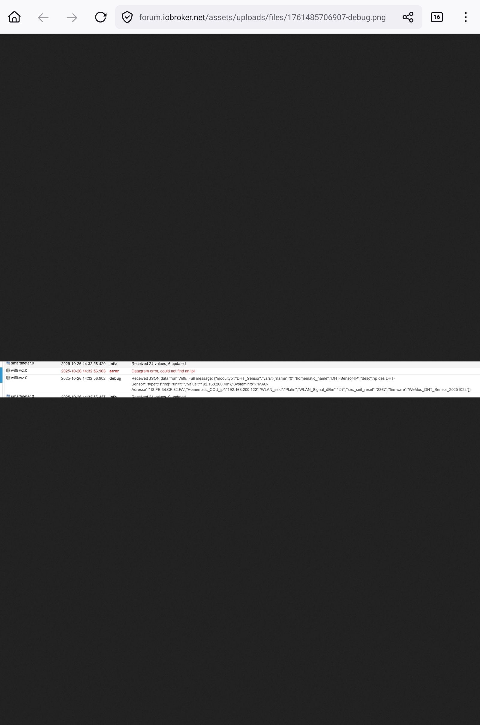

    als Umsteiger von Raspberrymatic zu IO-Broker und demnach als absoluter Einsteiger hoffe ich hier richtig zu sein.
    Seit vielen Jahren habe ich meine Sensoren für die Raspberrymatic selbst geschrieben. Nun will ich diese Sensoren auch in den IO-Broker bringen. Auch wenn's vielleicht blöd klingt möchte ich dafür den Wiffi-WZ Adapter benutzen. MQTT wäre vielleicht auch noch eine Option, die ich aber erst angehen will, wenn ich mit dem Wiffi-WZ Adapter scheitern sollte.
    Im "Expertenmodus" der Wiffi Geräte soll man z.B. beim Wiffi-pump den Parameter 12 den Port des IO-Broker eingeben, um das JSON Protokoll "ohne Header" zu senden.
    Nun habe ich erst mal ein paar Zeilen geschrieben, um ein kurzes JSON Protokoll zu senden.
    Es kommt auch im IO-Broker an, aber leider mit einer Fehlermeldung.
    Ich bin inzwischen schon fast der Meinung, dass der Wiffi-WZ Adapter doch nicht ganz ohne Kopf auskommt. Doch wie muss er beschaffen sein, um vom Adapter richtig erkannt zu werden?
    Vielleicht kann mir ein JSON-Experte weiterhelfen?

        Das Problem mit der IP war mir schon klar, das steht ja auch im log. Aber wohin und wie will der Adapter das haben? Das war meine Frage.
        <  WiFiClient client;
          JSONVar jsondaten;
          jsondaten["modultyp"]  = "DHT_Sensor" ;
          jsondaten["vars"]["name"] = "0";
          jsondaten["vars"]["homematic_name"] = "DHT-Sensor-IP";
          jsondaten["vars"]["desc"] = "ip des DHT-Sensor";
          jsondaten["vars"]["type"] = "string";
          jsondaten["vars"]["unit"] = "";
          jsondaten["vars"]["value"] = "192.168.200.40";
          jsondaten["Systeminfo"]["MAC-Adresse"] = "18:FE:34:CF:82:FA";
          jsondaten["Systeminfo"]["Homematic_CCU_ip"] = "192.168.200.122";
          jsondaten["Systeminfo"]["WLAN_ssid"] = "Platin";
          jsondaten["Systeminfo"]["WLAN_Signal_dBm"] = "-57";
          jsondaten["Systeminfo"]["sec_seit_reset"] = "2367";
          jsondaten["Systeminfo"]["firmware"] = "WeMos_DHT_Sensor_20251024";
          String jsonstring = JSON.stringify(jsondaten);
          Serial.println(jsonstring);
          if (!client.connect(cfg.host, cfg.CCUport)) return;
          client.print(jsonstring);
        >wiffi-wz.0
        >	2025-10-26 15:24:27.035	error	Datagram error, could not find an ip!
        >wiffi-wz.0
        >	2025-10-26 15:24:27.034	debug	Received JSON data from Wiffi. Full message: {"modultyp":"DHT_Sensor","vars":{"name":"0","homematic_name":"DHT-Sensor-IP","desc":"ip des DHT-Sensor","type":"string","unit":"","value":"192.168.200.40"},"Systeminfo":{"MAC-Adresse":"18:FE:34:CF:82:FA","Homematic_CCU_ip":"192.168.200.122","WLAN_ssid":"Platin","WLAN_Signal_dBm":"-57","sec_seit_reset":"2367","firmware":"WeMos_DHT_Sensor_20251024"}}

                            wenn ich mir deine Meldung ansehe
                            @ufelet sagte in Bereitstellung der JSON-Daten für den Wiffi-WZ Adapter:
                            und die Struktur
                            {"name":"0"
                            "type":"string",
                            "unit":"","
                            passt das irgendwie nicht zu dem Format vom Wiffi
                            {"modultyp":"wiffi-wz","vars":[{"name":"0","homematic_name":"wz_ip","desc":"ip des wiffi-wz","type":"string","unit":"","value":"192.168.123.45"},{"name":"1","homematic_name":"wz_co2","desc":"Luftqualitaet","type":"number","unit":"%","value":76},{"name":"2","homematic_name":"wz_temp","desc":"Temperatur","type":"number","unit":"gradC","value":20.0},{"name":"3","homematic_name":"wz_feuchte","desc":"Luftfeuchte","type":"number","unit":"%","value":67.2},{"name":"19","homematic_name":"wz_taupunkt","desc":"Taupunkt","type":"number","unit":"gradC","value":13.7},{"name":"18","homematic_name":"wz_feuchte_abs","desc":"Absolutfeuchte","type":"number","unit":"g/m3","value":11.6},{"name":"9","homematic_name":"wz_baro","desc":"Luftdruck","type":"number","unit":"mB","value":1002.23},{"name":"5","homematic_name":"wz_luftdrucktrend","desc":"Luftdrucktrend","type":"string","unit":"","value":"fallend"},{"name":"8","homematic_name":"wz_lux","desc":"Helligkeit","type":"number","unit":"lux","value":0.00},{"name":"6","homematic_name":"wz_motion_left","desc":"Bewegung links","type":"boolean","unit":"","value":true},{"name":"7","homematic_name":"wz_motion_right","desc":"Bewegung rechts","type":"boolean","unit":"","value":false},{"name":"20","homematic_name":"","desc":"Bewegung","type":"boolean","unit":"","value":false},{"name":"4","homematic_name":"wz_noise","desc":"Geraeusch","type":"boolean","unit":"","value":true},{"name":"10","homematic_name":"wz_elevation","desc":"Sonne-Elevation","type":"number","unit":"grad","value":-20.5},{"name":"11","homematic_name":"wz_azimut","desc":"Sonne-Azimut","type":"number","unit":"grad","value":273.9},{"name":"12","homematic_name":"wz_buzzer","desc":"Buzzer","type":"boolean","unit":"","value":false},{"name":"21","homematic_name":"","desc":"Relais","type":"boolean","unit":"","value":false}],"Systeminfo":{"MAC-Adresse":"aa.bb.cc.dd.ee.ff","ip_Homematic_CCU":"192.168.123.56","WLAN_ssid":"WLAN","WLAN_Signal_dBm":-57,"millis_seit_reset":46252671,"wiffizeit":" 1 19:21","firmware":"wiffi_wz_106"}}
                            Da fehlen bei dir die Eckigen Klammern
                            Möglich, dass deine Struktur dem Adapter nicht die IP des Sensors mitteilt, damit der Adapter die Konfiguration des Sensirs übernehmen kann
                              und die Struktur
                              {"name":"0"
                              "type":"string",
                              "unit":"","
                              https://github.com/t4qjXH8N/ioBroker.wiffi-wz?tab=readme-ov-file#setup
