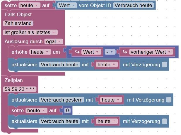

    ich stehe gerade etwas auf dem Schlauch. Unwar möchte ich einen DP ab einem bestimmten Zeitpunkt hochzählen lassen.
    Zum Hintergrund (dann ist es wahrscheinlich leichter zu verstehen):
    Ich habe an meinem Stromzähler im Haus eine Smartmeter-Lesekopf. Dieser liefert mir den Wert über den Zählerstand, also den Gesamtverbrauch.
    Aus diesem Wert möchte ich nun den Wert jeweils für den heutigen und gestrigen Tag in jeweils einen weiteren DP schreiben. Zurücksetzen kann ich die beiden DP ja beweist um 0Uhr. Wobei "gestern" ja nichtmal zwingend zurückgesetzt werden muss. Da er ja nicht mitzählt, kann er ja auch einfach überschrieben werden. Nur mit der Berechnung komme ich nicht klar. Natürlich soll der Wert im DP "heute" ab 0:00Uhr mit hochlaufen, bis er dann wieder um 23:59Uhr auf 0 gesetzt wird. Davor könnte man diesen Wert ja einfach in den DP "gestern übergeben. Also scheitert es bei mir eigentlich nur noch an der Berechnung für "heute".
    Hat jemand eine Idee?

        @stefan341 sagte: Hat jemand eine Idee?
        oder Sourceanalytix-Adapter.

          @paul53 danke, das probiere ich mal aus.
